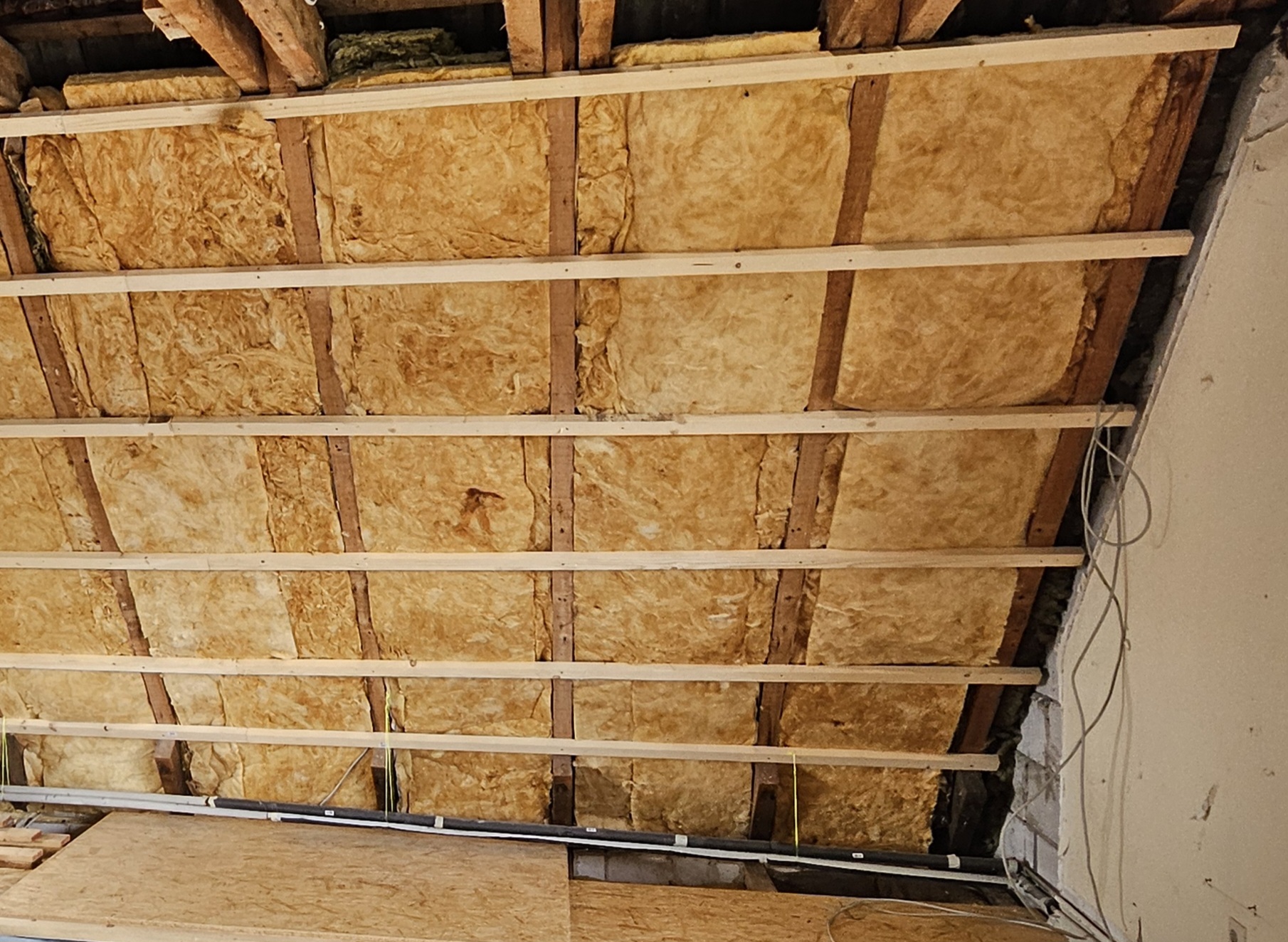

    ich habe folgende Frage bezüglich eines Winkeldaches mit Dämmung.
    Normalerweise ist zwischen den Schrägbalken Dämmung geklemmt.
    Dann würde eine Dampfbremse auf den Schrägbalken befestigt werden und darauf eine Konterlattung für GKP.
    In diesem Fall ist es so, das Dämmung zwischen den Schrägbalken geklemmt ist. Die Konterlattung ist direkt auf den Schrägbalken fixiert.
    Auf der Konterlattung ist die Dampfbremse getackert.
    Der Hohlraum zwischen Dampfbremse und Dämmung, bedingt durch die Konterlattung bildet also eine Luftschicht.
    Ist das Nachteilig?
    Kann sich dort Kondensat bilden?
    Oder ist dies Luftschicht egal?
    Ich hoffe, ich konnte das verständlich erklären.

    Vorausgesetzt die Dampfbremse wurde fachgerecht angebracht, hat das keine negativen Auswirkungen.

    Nein, der Luftraum ist kein Problem. Würde den Luftraum trotzdem mit einer Dämmung in passender Stärke ausfüllen, um die Dämmwirkung zu erhöhen.

    Habe das so gemacht da auf der gesamten Längsseite des Daches eine Diagonale Latte auf den Sparren verläuft (so ca 14m lang) . Deswegen habe ich eine Lattung auf die Sparren geschraubt, die die Mineralwolle zwischen den Sparren fixiert ca 20cm stark sowie die Sparren sind) und gleichzeitig die Höhe zur diagonal laufenden Latte ausgleicht. Die Dampfbremse ist luftdicht auf diese Lattung getackert. Die Hohlräume zwischen den parallel verlaufenden Latten sind nicht mit Dämmung ausgefüllt. Dämmung ist jedoch komplett in die Zwischensparren gelegt.
    Somit habe ich jetzt einen leichten Hohlraum hinter Dampfbremse und vor der Dämmung.
    Ist das bauphysikalisch wirklich kein Problem?

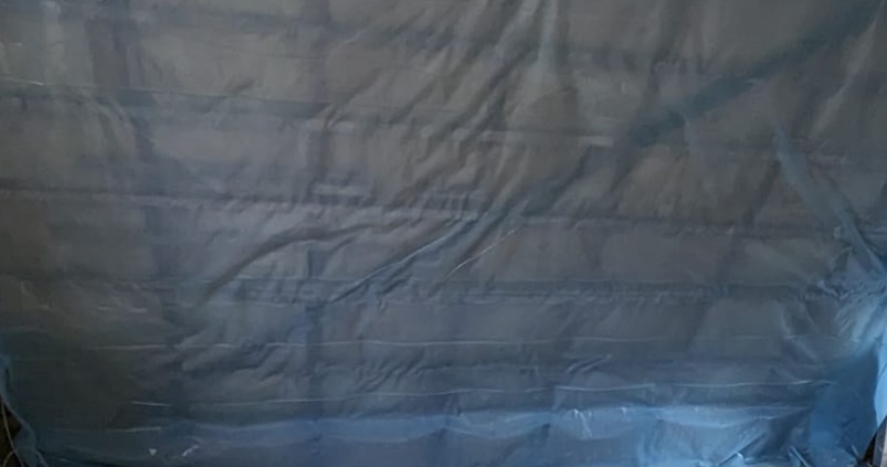

    Hier noch Bilder von der Lattung ohne Dampfbremse und dann mit.
    Die Dämmung ist auch in den Zwischenraum zur Außenwand zwischengeklemmt worden.

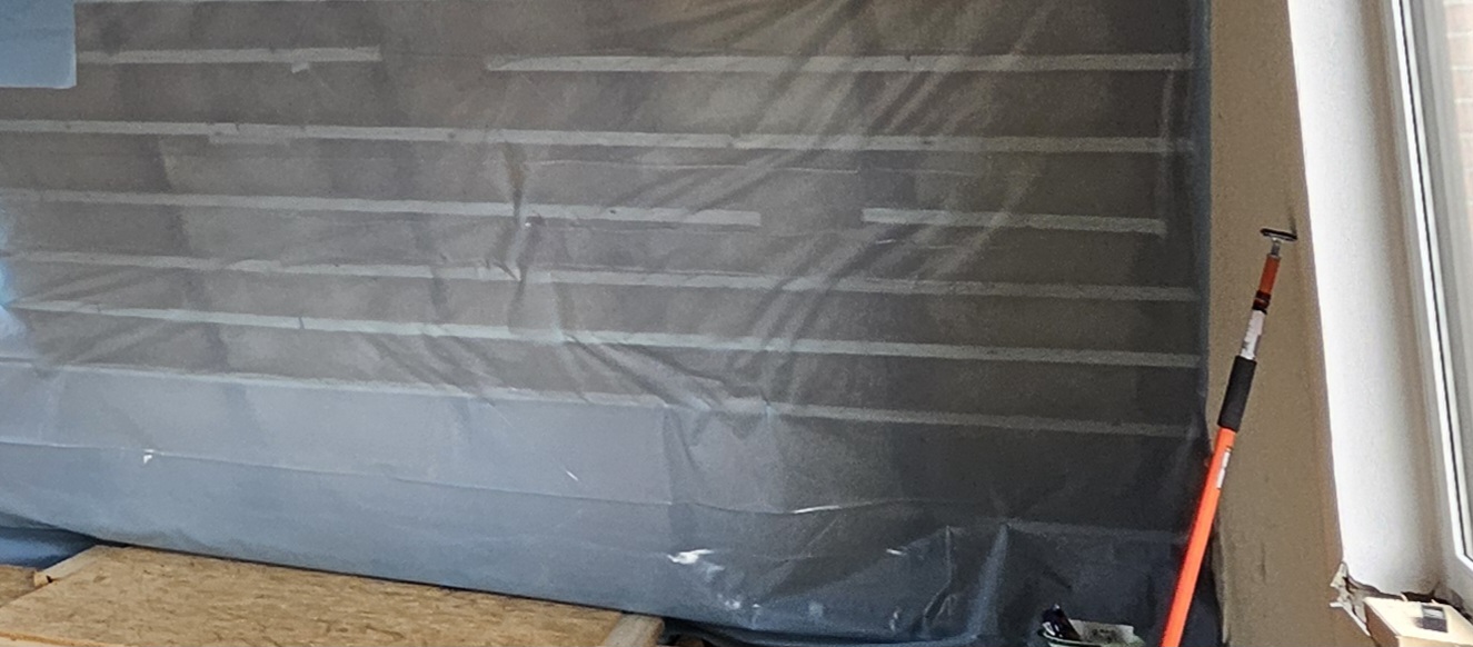

    Und das ist ein Bild dieser schrägen Latte, weshalb ich das so aufgedoppelt habe. Die Latte geht bis in den Spitzboden an die Spitze des Daches. IMG-20240505-WA0017.jpg

    Wenn die Dampfbremse (um welchen Typ/Hersteller handelt es sich?) fachgerecht verarbeitet wurde, ist der Hohlraum kein Problem. Dämmung besteht ja ebenfalls zum Großteil aus Luft.
    Die Dampfbremse soll die Diffusion von feuchter Luft in die Dämmung verhindern. Dieses Ziel wird erreicht, ob mit oder ohne Hohlraum.
