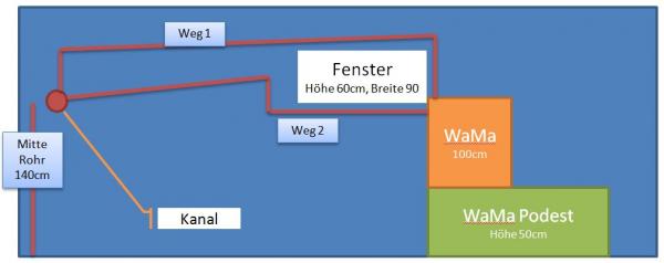

    Guten Morgen,
    nach einem Planungsfehler müssen wir uns nun Gedanken machen, wie wir die Kuh vom Eis bekommen. Das angefügte Bild zeigt unser Problem (hoffentlich) ganz gut. Bevorzugt wäre Weg 2, bei der wir (evtl) eine stärkere / eine Zusatzpumpe / eine Hebeanlage vermeiden können.
    Ist die Weg 2 möglich?
    Besten Dank!

    Ich denke die Wama kann in Variante 1 bis zum Hochpunkt schon pumpen, ab dann hast Du doch eine Freispiegelentwässerung. Normalerweise steht irgendwo in der Gebrauchsanleitung, wie hoch die WaMa pumpen kann. Die Variante 2 hat den längeren "Druckweg" und darin auch noch einen 90Grad-Bogen. Außerdem beginnt der Abwasserschlauch an der Wama aus physikalischen Gründen unten, nicht oben :think

    Wier groß ist die zu überwindende horizontale Strecke?
    Aber vor allem:
    Wo liegt die Rückstauebene???
    Ohne deren Kenntnis kann man keine sichere Lösung planen.

    Hi Peter,
    stimmt - beim Ansatz des Abwasserschlauches war ich sicherlich nicht präzise genug :-)
    Für Weg1 muss die WaMa über 150cm pumpen, normale WaMas schaffen 100-120 cm (also die eigene Höhe), mit Zusatzpumpen und allem Schnickschnack sind bis zu 180cm möglich. Ist aber wohl nicht ratsam, da Störungsanfällig.
    Deshalb der Versuch, mit 120cm auszukommen, allerdings auf Kosten eines längeren Druckweges... Kann man das irgendwie berechnen/ausdrücken, ob die Pumpe den längeren Druckweg "problemlos" bewältigt?
    Könnten anstelle der 90° Ecken auch 2x45 o.ä. verbauen, ist eher eine schematische Zeichnung...

    Hi Julius,
    die horizontale Strecke beträgt ca 4m, die Rückstauebene liegt (vermute ich) auf Höhe des Kanalrohres. Von dort geht's mit natürlichem Gefälle in den Anschlussschacht zum Kanal in der Strasse.
