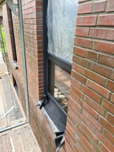

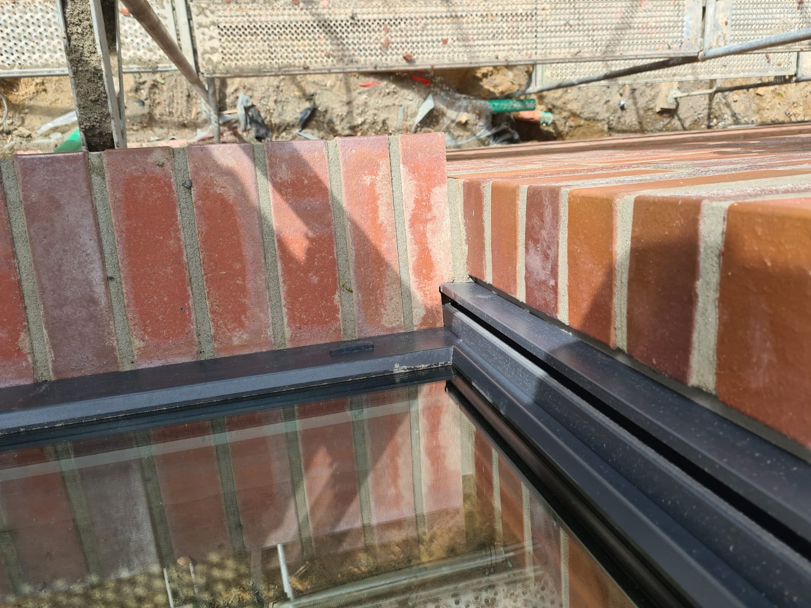

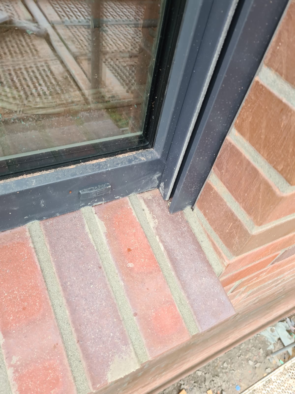

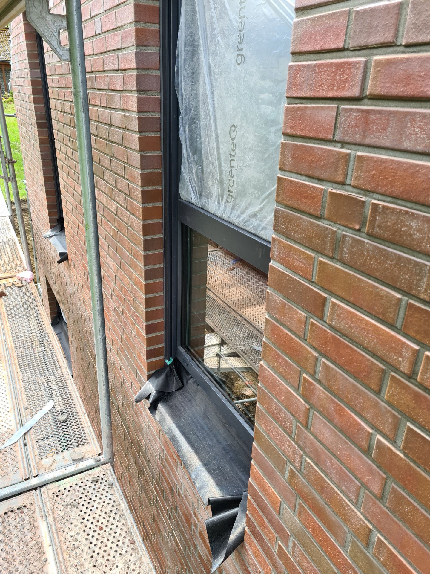

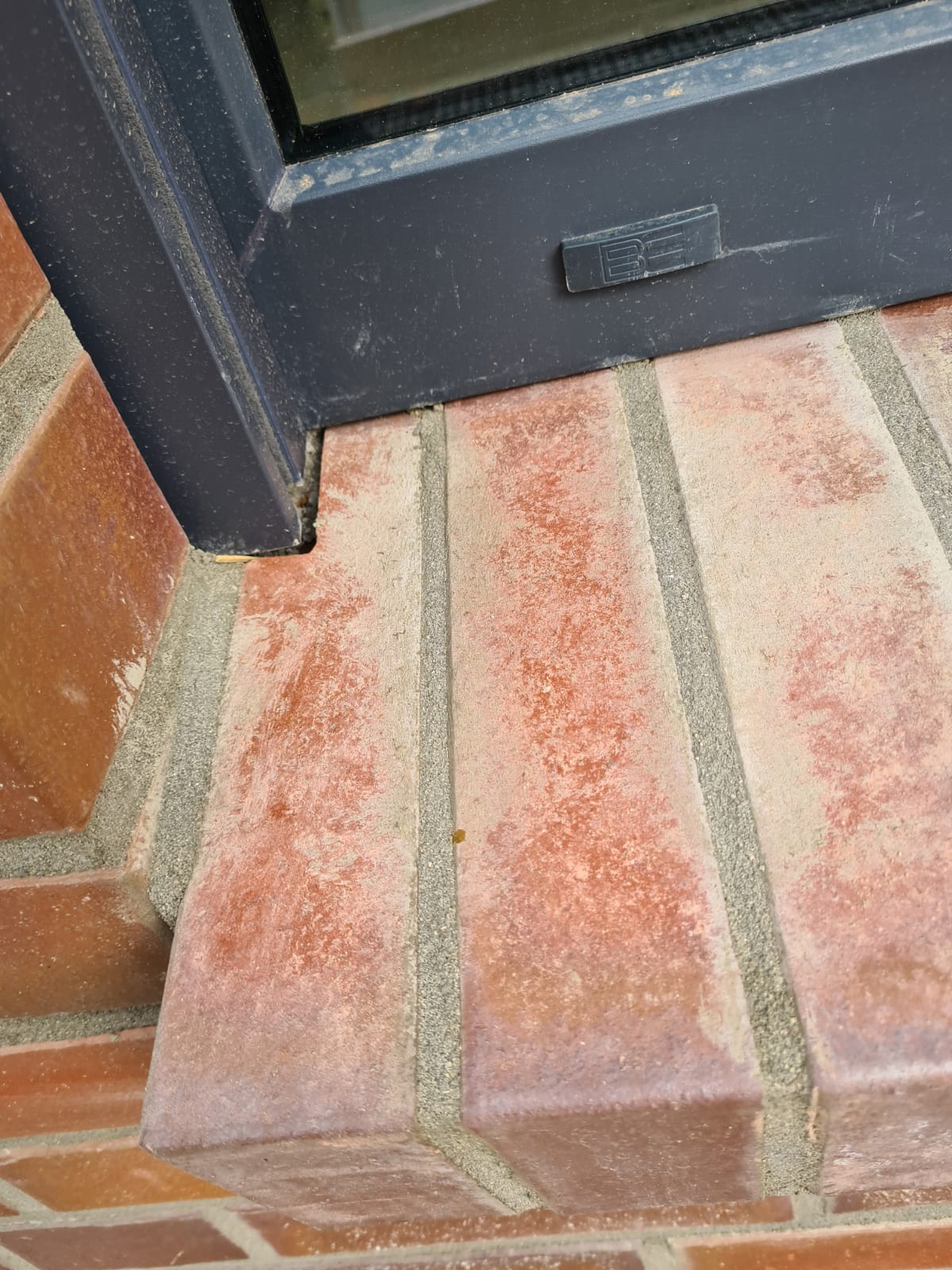

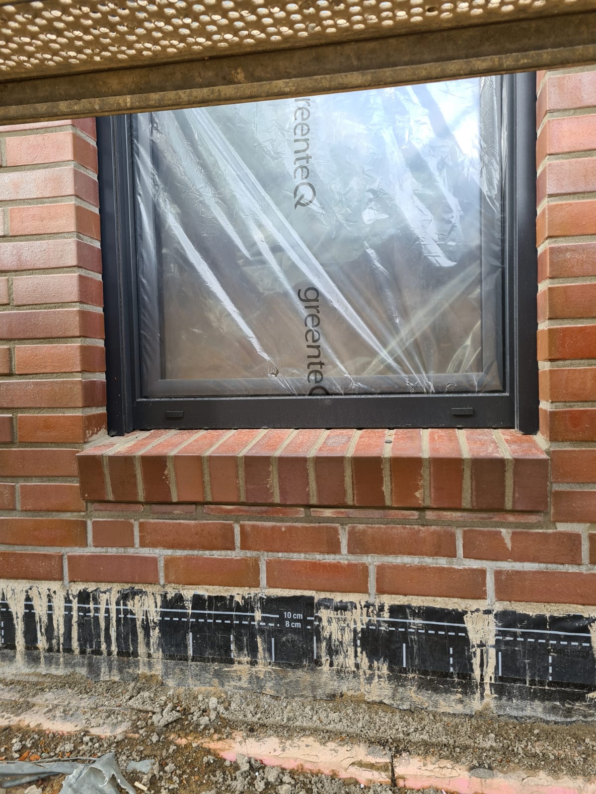

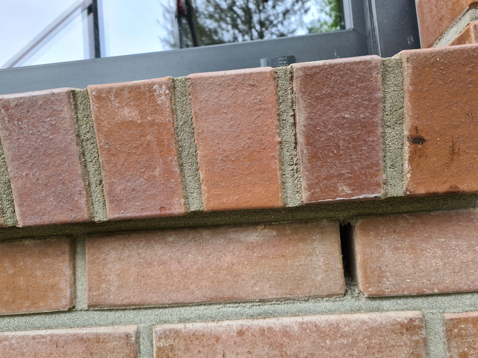

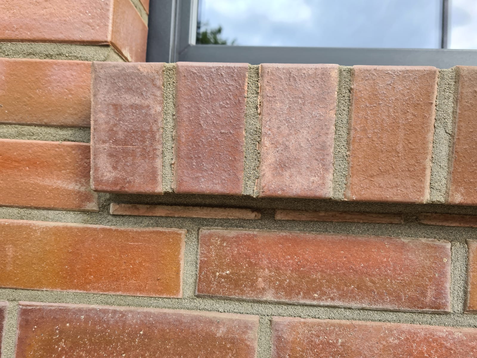

    Hi in die Runde,

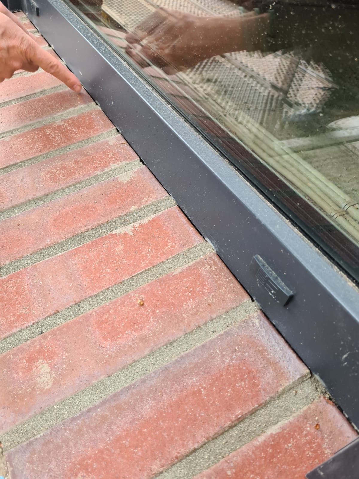

    die Fenster sind eingebaut und am Dienstag wurden die Sohlbänke gesetzt. Nun war ich gestern mit unserem Baubegleiter noch einmal vor Ort, da auch am Dienstag das Gerüst abgebaut werden soll und wir mussten feststellen, dass die Führungsschienen der Rollläden nicht überall auf den Sohlbänken sitzen, sondern extra noch eine Kante rausgeschnitten wurde und somit nun unter der Führungsschiene entsprechender Leerraum existiert.

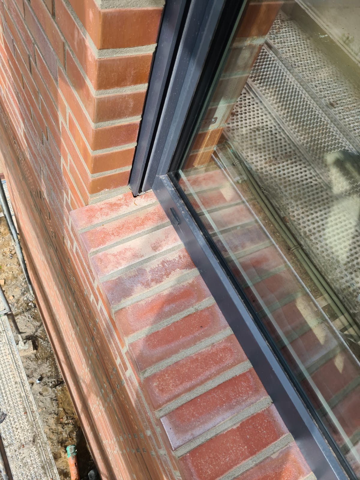

    Von 13 Fenstern ist das bei 8,5 Fenstern der Fall. Warum 8,5? - weil bei einem bodentiefen Fensterelement sogar auf einer Seite die Führungsschiene auf der Sohlbank sitzt und auf der anderen wurde die Ecke rausgeschnitten
    Wird wohl auch von zwei unterschiedlichen Maurern gemacht worden sein, denn bei einigen Sohlbänken ist darunter nur eine Fuge, bei einigen ein kleiner Streifen Klinker - was auch immer das für eine Logik war/ ist, denn die Klinker könnten überall einfach normal unter die Schiene kommen. :D
    Das ein Haus nicht 1,50€ kostet, weiß hier ja jeder, daher sieht es für das Geld zum einen einfach wirklich unschön aus und aus unserer Sicht gehören die Führungsschienen auch auf die Sohlbank. Wir kennen das ehrlicherweise nur so aus dem Familien- und Bekanntenkreis der letzten Jahre. Klar, der Übergang vom Fenster zur Sohlbank bekommt natürlich noch eine Dichtungsfuge, aber ich möchte die Fehlstellen unter den Führungsschienen doch nicht mit einem Klumpen Silikon gegen Regen komplett zugekleistert haben. :) Da haben wir dann schon irgendwie ein ungutes Gefühl.
    Abgerüstet werden muss eh, da nächste Woche auch der Versorger den Wasseranschluss legen möchte und der Tiefbauer in den Startlöchern steht. Wird zur Not im Anschluss gemacht - ist ja jetzt so auch erstmal nicht relevant. aber die Ausführung zur Übergabe soll dann schon korrekt ausgeführt sein.
    Wir seht Ihr die Sache? Anbei auch ein paar Bilder. Das erste Bild ist das bodentiefe Fensterelement mit beiden Varianten. ;)

  5. #5 Fabian Weber, 23.05.2021
    16.615
    6.635
    Warum wurde dann soviel von der Rolladenschiene sichtbar gelassen?
    Ich kenne das so, dass diese dann ganz hinter dem Klinker versteckt liegen.
    Ansonsten kann ich jetzt auf den Fotos keinen Fehler erkennen.
  6. #6 Fabian Weber, 23.05.2021
    16.615
    6.635
    Ok jetzt sehe ich erst, was Du meinst.
    War am Handy schlecht zu sehen.
    Diese schmalen Streifen unter den Sohlbänken gehen natürlich gar nicht.
    Jetzt musst Du überprüfen, ob die Fensterbrüstungen in der richtigen Höhe gegenüber dem Meterriss sitzen und ob die Sohlbänke alle das gleiche Gefälle haben.
    Jedenfalls würde ich hier einen Mangel anzeigen.
    Wurde denn die Abdichtung unter der Sohlbank ausgeführt?

    Danke. In unserem Verständnis müssen einfach die Sohlbänke angepasst werden und gut ist...
