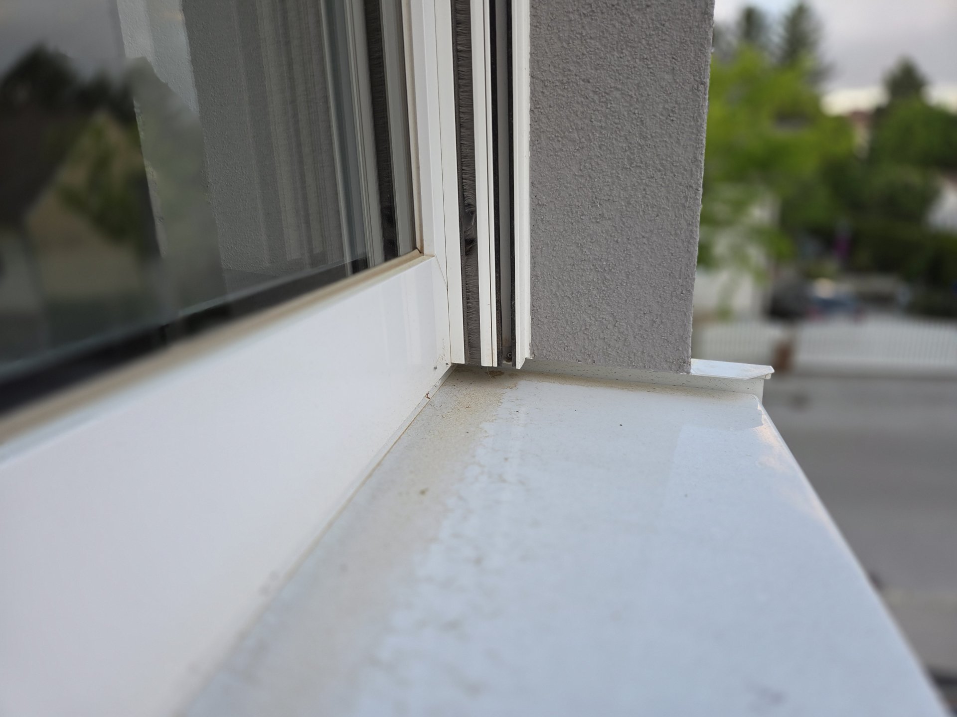

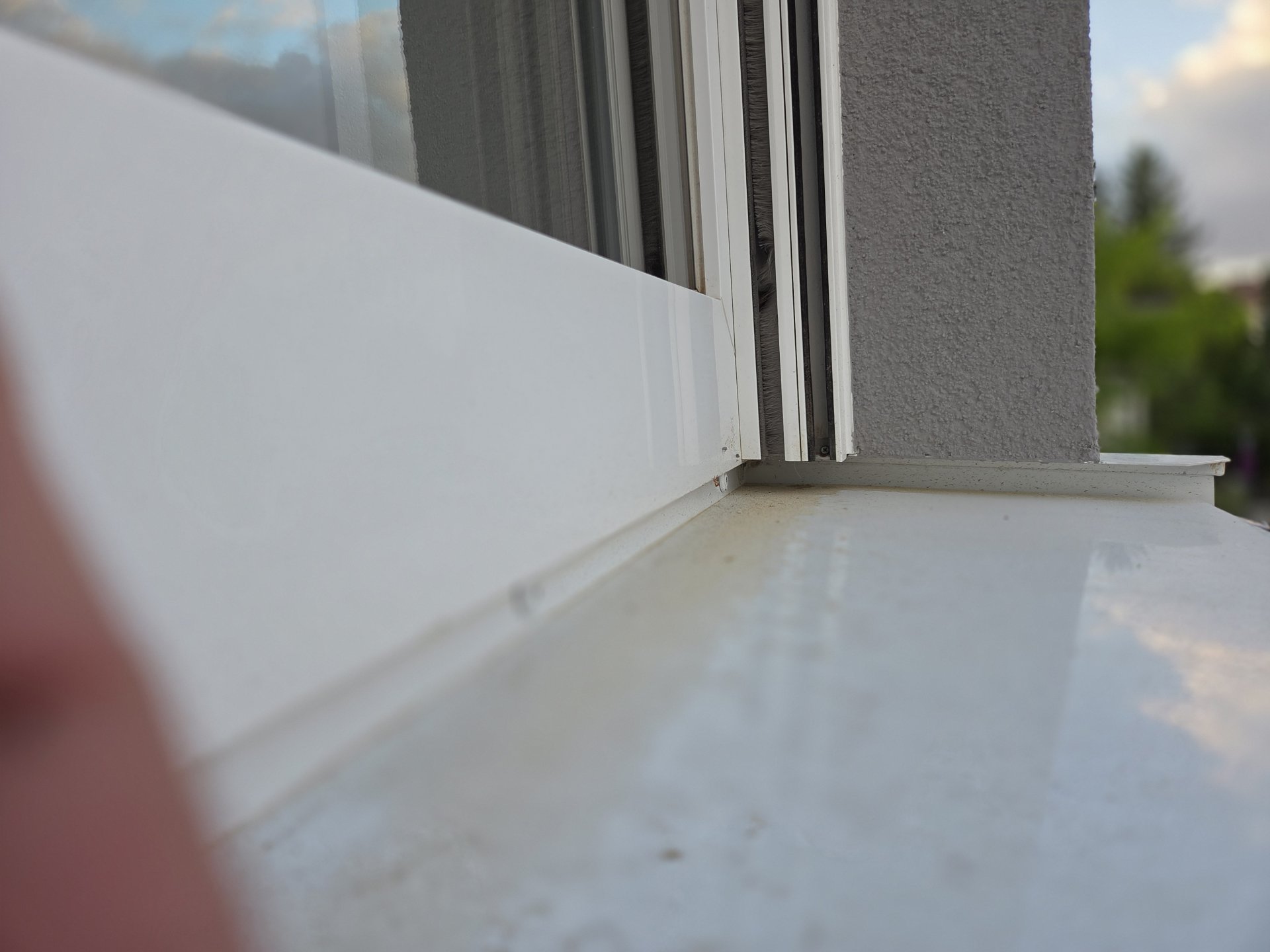

    Hallo!
    Ich würde bitte gerne eure Meinung hören zu den Führungsschienen.

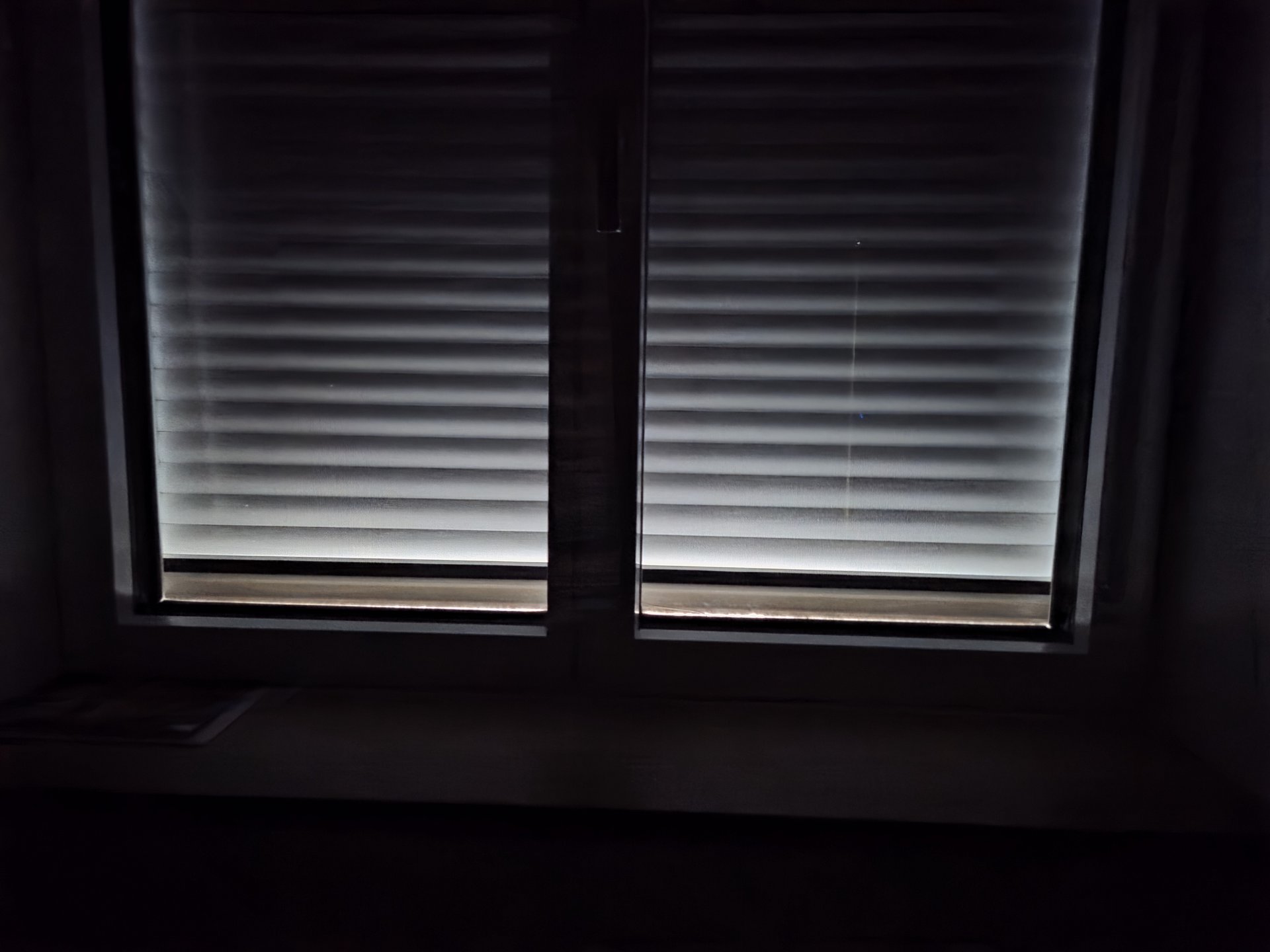

    Nachdem wir jetzt das erste Jahr die Fensterbänke eingebaut haben und es abends nun länger hell bleibt fällt mir auf dass recht viel Licht herein kommt. Die Fensterbänke sind von unten in das Profil vom Rahmen eingeschoben und wären auch nicht weiter rauf gegangen.
    Ist dass einfach so normal von der Einbauweise wenn es im WDVS liegt? Hätten sie 1-2cm länger sein sollen damit sie knapp über der Fensterbank aufhören?
    Danke und Lg

    Winkel Weg, und Rollladen bis auf die FB laufen lassen.

    Wie soll das funktionieren ohne Beschädigungen?

    Der ist doch ganz augenscheinlich dort nur eingeschraubt...
    Und nur notwendig, wenn es keine Fensterbank als Anschlag gibt. Also Schienen, die für alle Optionen gleichermaßen passen...

    Korrekt ist dass der nur eingeschraubt ist richtig. Aber würde das ohne Beschädigungen gehen? Gewollt sollte es ja sicherlich nicht sein aber wenn das eine Notlösung wäre die funktioniert warum nicht. Probiere es morgen mal aus

    Kreuzschlitzschraubendreher zur Hand nehmen, in die Schraube stecken und dann nach links drehen bis die Schraube sich gelöst hat. Der Winkel fällt dann wahrscheinlich sogar von alleine aus der Schiene raus.

    Und das ist keineswegs ne Notlösung , denn der Rolladen darf durchaus auf der FB enden.

    Rollladenführungsschienen sollen bis zu 8 mm Luft bis zur Fensterbank haben. Und damit ein festfrieren im Winter verhindert wird sollten die Endstäbe nicht auf der Fensterbank aufliegen.
    Wenn der Abstand größer 8 mm ist, dann muss darauf geachtet werden, dass der Rollladenstab noch genügend Führung hat, also ggf. eine breitere Endleiste einschieben.
    Ist übrigend Nachzuselen im Leitfaden zur Montage von Fenstern und Türen

    Anders Ausgedrückt Rollladenführungsschienen sollen einen Mindestabstand von bis zu 8mm Luft haben zur Fensterbankhaben... unteranderem deswegen das keine Spannungen (= Lautes Knallen) durch unvermeidliche Thermisch bedingte Längenänderungen entstehen.
    Es ist weder verboten noch erlaubt das Rollladenstäbe auf der Fensterbank auf Liegen.
    Mit anderen Worten, wenn Rollladen (warum auch immer) möglichst "lichtdicht" sein sollen/müssen/dürfen/... müssen unteranderem Rollenpanzer/Lamellen/Endschienen/... auf der Fensterbankaufliegen und dürfen dann auch (je nach Lage und Wetterlage) öfter als "Gewöhnlich" Festfrieren.
    Ich möchte daraufhin weißen das es neben dem Festfrieren es noch andre Gründe dafür gibt das Rollladenpanzer/Lamellen/Endschienen/... einen (nicht in irgendwelchen Normen/Richtlinien/...) Definierten Abstand zur Fensterbank haben können/dürfen/müssen.

    Zwei kleine Gummipuffer mit 2 mm dicke tuns auch. Da gefriert nix und Licht kommt auch fast nix rein.
