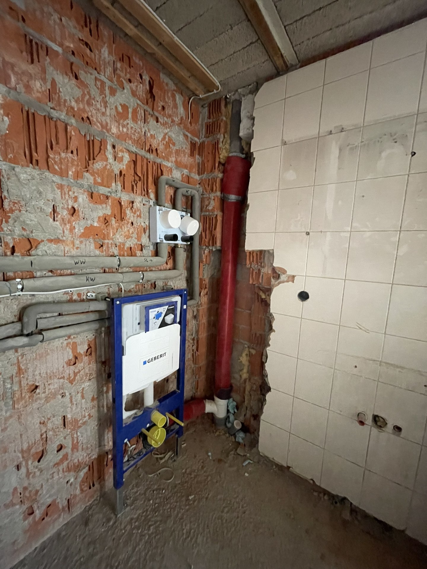

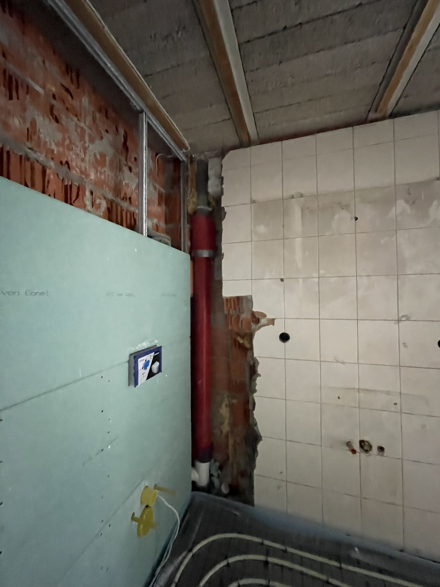

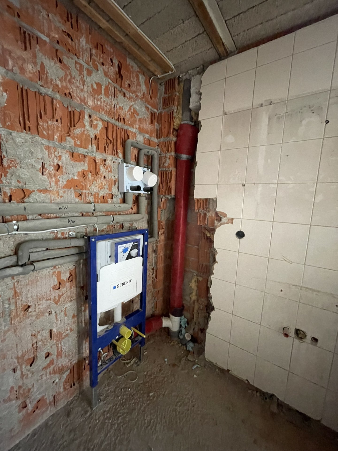

    Guten Abend zusammen,
    ich bin derzeit daran ein Haus zu sanieren. Nun habe ich derzeit im Bad noch einen Recht breiten schlitz den ich auffüllen muss. Der Belag werden später Fliesen sein. Mit was würdet diesen Schlitz verfüllen?
    Beste Grüße und Danke vorab!

    Tiroplan Schlitzputz zum Beispiel

    Macht dann nix, das der Schlitz relativ tief ist?
    Habe noch ein besseres Foto wo die Tiefe besser zu erkennen ist

    Nö, hab ich auch vor ein paar Wochen gemacht. Ziemlich genau das Selbe mit Tiroplan.
    Ich hab das Erste mal mit dem Zeug gearbeitet und prompt ins Klo gegriffen und konnte den ersten Sack in die Tonne kloppen. Daher vielleicht meine Erfahrungswerte:
    - Gefäß Groß genug wählen. Ein 60l eckiger Baueimer war absoluter Mist. Nimm was ein größeres, rundes Gefäß. Du musst den ganzen 50l Sack auf einmal anmischen.
    - Rührer sollte Ordentlich sein, lieber mit größerem Rührer und niedrigerer Drehzahl, sonst verteilst die Kügelchen im ganzen Raum.
    - Zügig arbeiten... das Zeug zieht höllisch schnell an.
