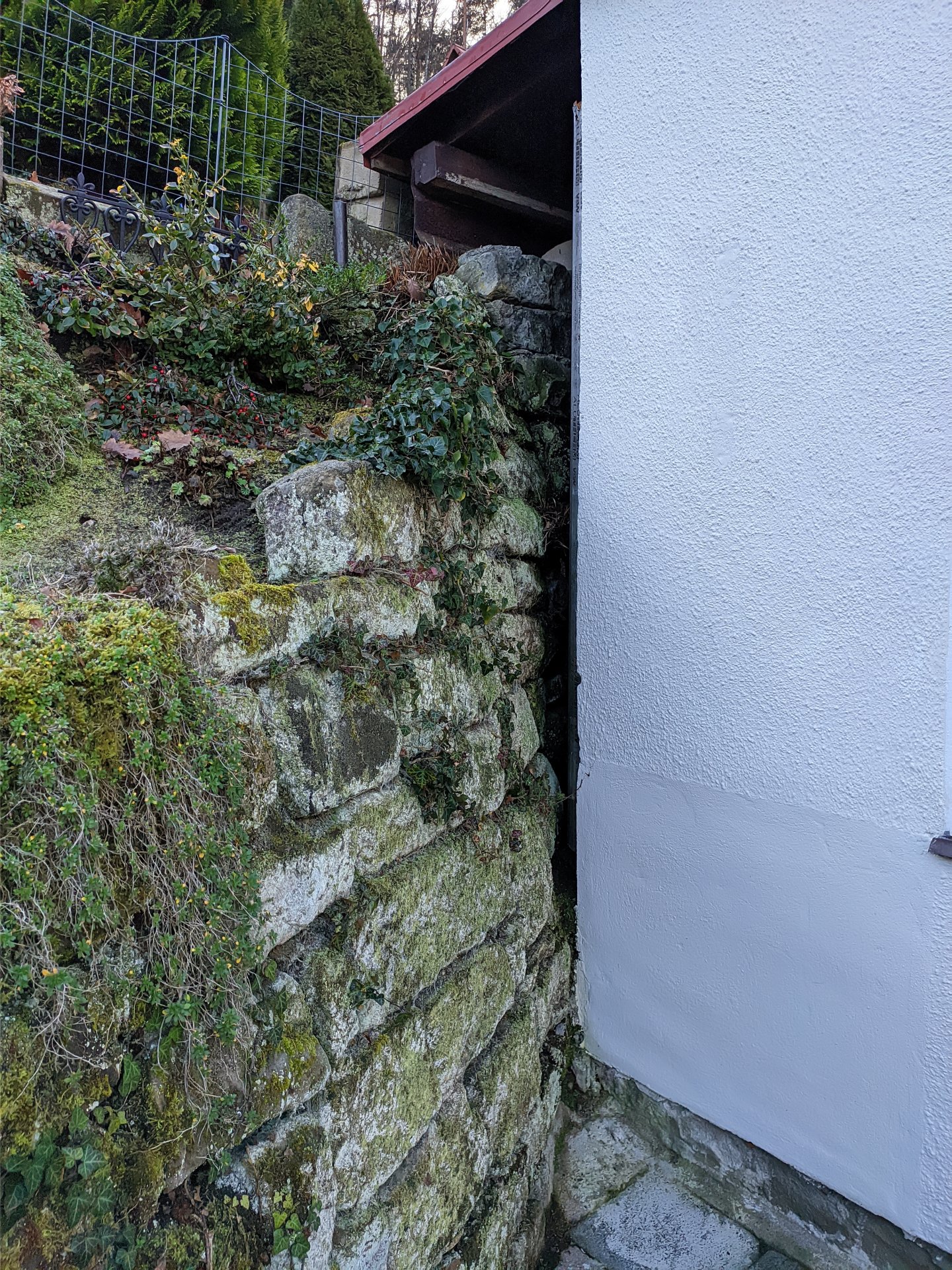

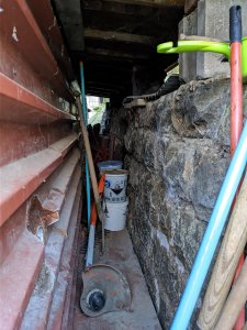

    wir haben ein Grundstück mit Hanglage und an einer Stelle würde ich gern einen Zwischenraum zwischen Werkstatt (Einzelhaus, kein Wohnraum, Größtenteil unbeheizt) und Sandsteinwand (Hangseite) mit Beton füllen.
    Mir stellt sich jetzt die Frage, ob ich die Rückwand der Werkstatt noch abdichten sollte oder das überhaupt nicht nötig ist.
    Grund der ganzen Aktion ist, Hangseits die Fläche etwas vergrößert und stabilisiert wird, um einen festen Boden zu verlegen.
    Maße des Durchgangs: Länge 7m, Höhe 3m, Breite 1m
    Hat jemand sowas schon mal gemacht?

    Der Beton ist sehr schwer und drückt in alle Richtungen.
    es kann dir sogar die Metallwand von der Garage eindrücken, außerdem kann sie dann rosten .
    statisch kann das ganze sogar die Situation Schlechter machen als jetzt, wenn du aktuell ein Problem mit Setzung oder Verschiebungen hast dann liegt das Problem weiter unten (tiefer) und einfach Beton obendrauf bringt nicht unbedingt was.
    natürlich kann man die Mauer ertüchtigen aber nicht unbedingt einfach mit Beton voll schütten, da müsstest du etwas anders ran, so dass weiter unten der Beton ist und du ordentlich verzahnst auch mit dem Untergrund und der Bestands Mauer
    welche konkreten Probleme hast du mit Setzung bis jetzt ? Sehe auf dem Foto keinen starken schiefstand oder Risse ....
    würde wenn dann eher 10-20 cm als Fuß mit matten betonieren und mit der Mauer verzahnen mit Anschluss bewehrung

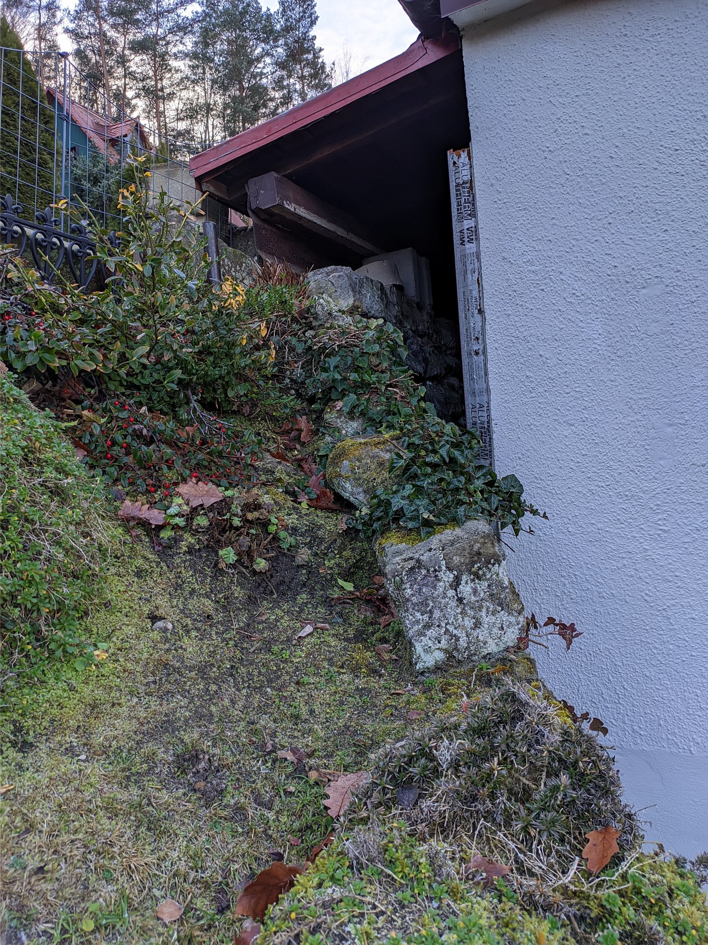

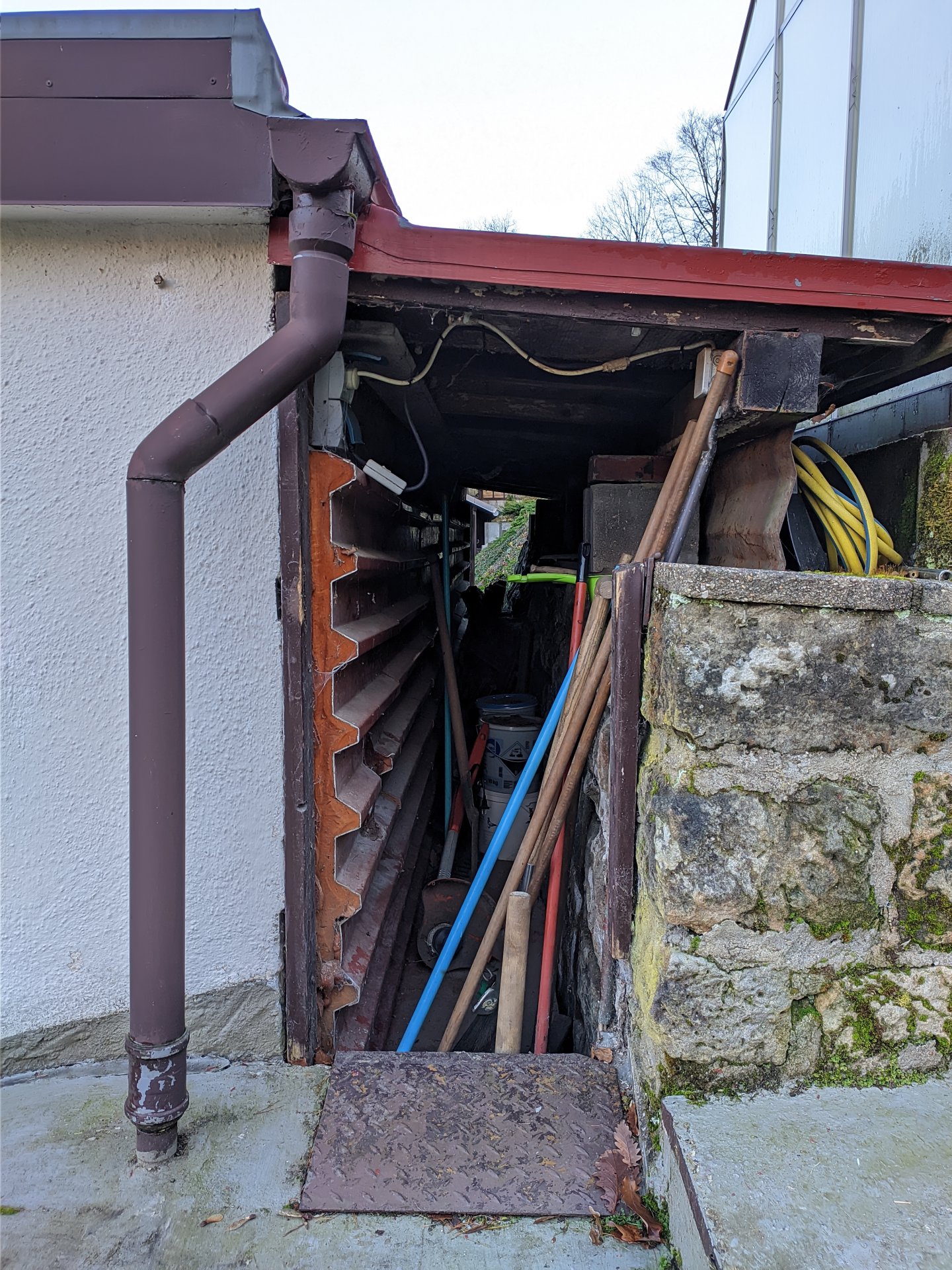

    Danke für deine Infos. Hab mich vielleicht nicht richtig ausgedrückt, das ist keine Metallwand einer Garage, sondern eine Außenseite eines Massiven Bauwerkes, aktuell als Werkstatt genutzt. Die dort sichtbare Dämmung würde ich natürlich entfernen, ebenso dieses Vordach.
    Es gibt seit Jahren minimale Verschiebungen der Sandsteinmauer, das wollte ich mit der Füllung stoppen und eben on top noch etwas Nutzfläche generieren.

    Abgesehen davon, dass ich von der Idee rein gar nichts halte, sollte evtl mal ein Statiker rechnen, ob deine "massive" Wand überhaupt in der Lage ist, dem Druck des Betonpfropfens standzuhalten...
