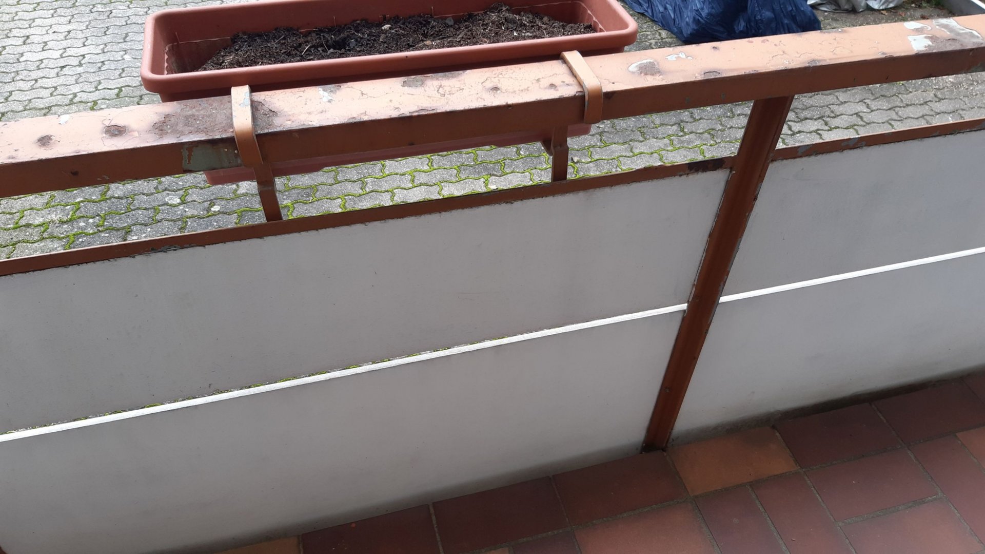

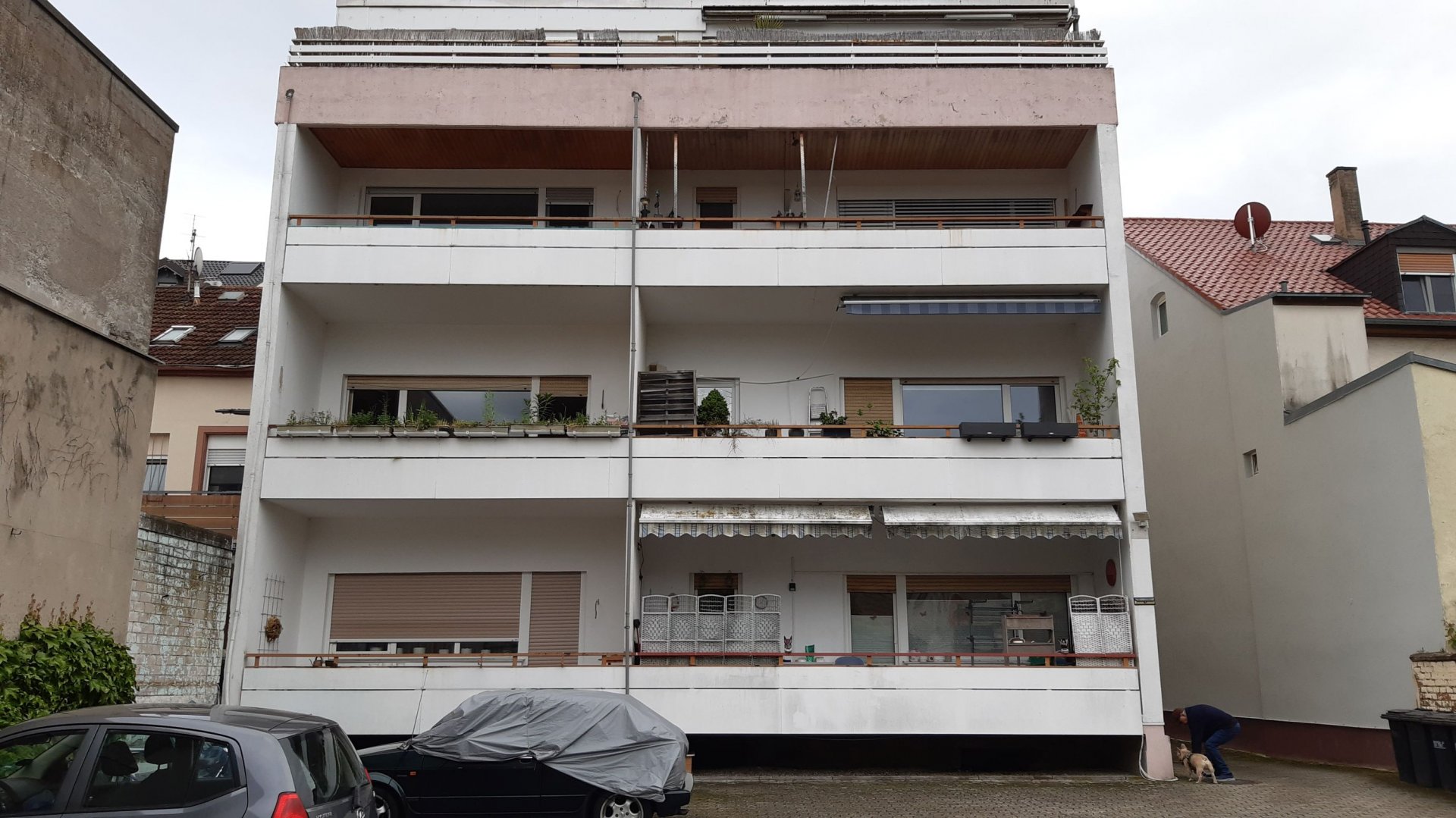

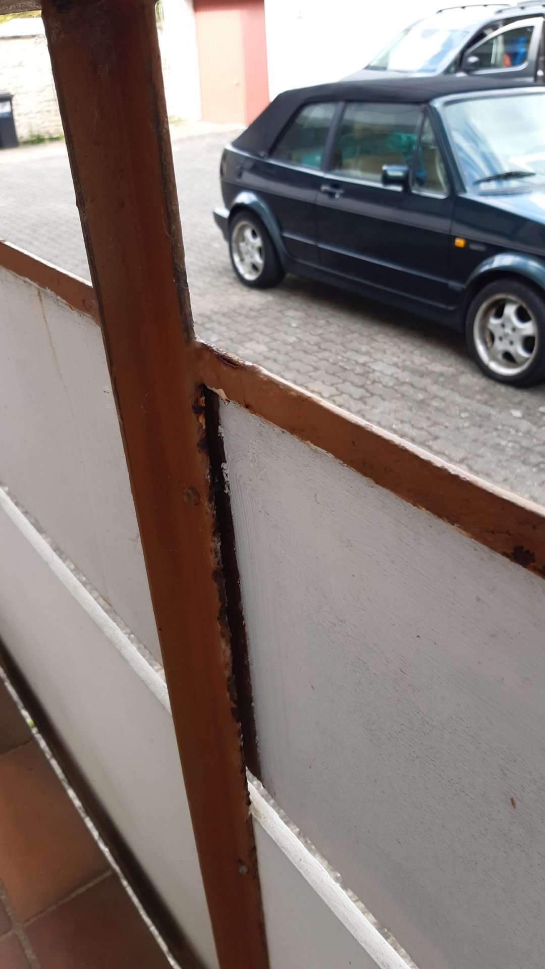

Diskutiere Füllung von Balkongeländer aus welchem Material? im Sanierung konkret Forum im Bereich Altbau; Hallo, kann jemand anhand der Bilder sagen, aus welchem Material die weißen Füllplatten des Balkongeländer bestehen? MfG Darius

    Das sind wahrscheinlich Faserzementplatten. Bitte vorsichtig behandeln, da könnte auch Asbest drin sein.

    Kann man das irrgendwie feststellen, ob da Asbest drin ist oder nicht?

    Willst du die abbauen? Ich habe die Platten an meinem Balkon vorsichtig abgebaut in Folie eingeschlagen, verklebt, "Asbest" draufgeschrieben und bei der Deponie an der dafür vorgesehenen Fläche abgelegt. Als Privatperson mit nicht mehr als 1m³ am Tag zahlt man dafür 10 € Pauschale. Da habe ich gar nicht erst getestet. Ich hatte aber auch nicht viele und vor allem nicht so lange Platten (Edit: gerade erst gesehen, so lang sind die auch nicht).
    Ansonsten müsste man an den Platten was abknabbern und ins Labor schicken.
