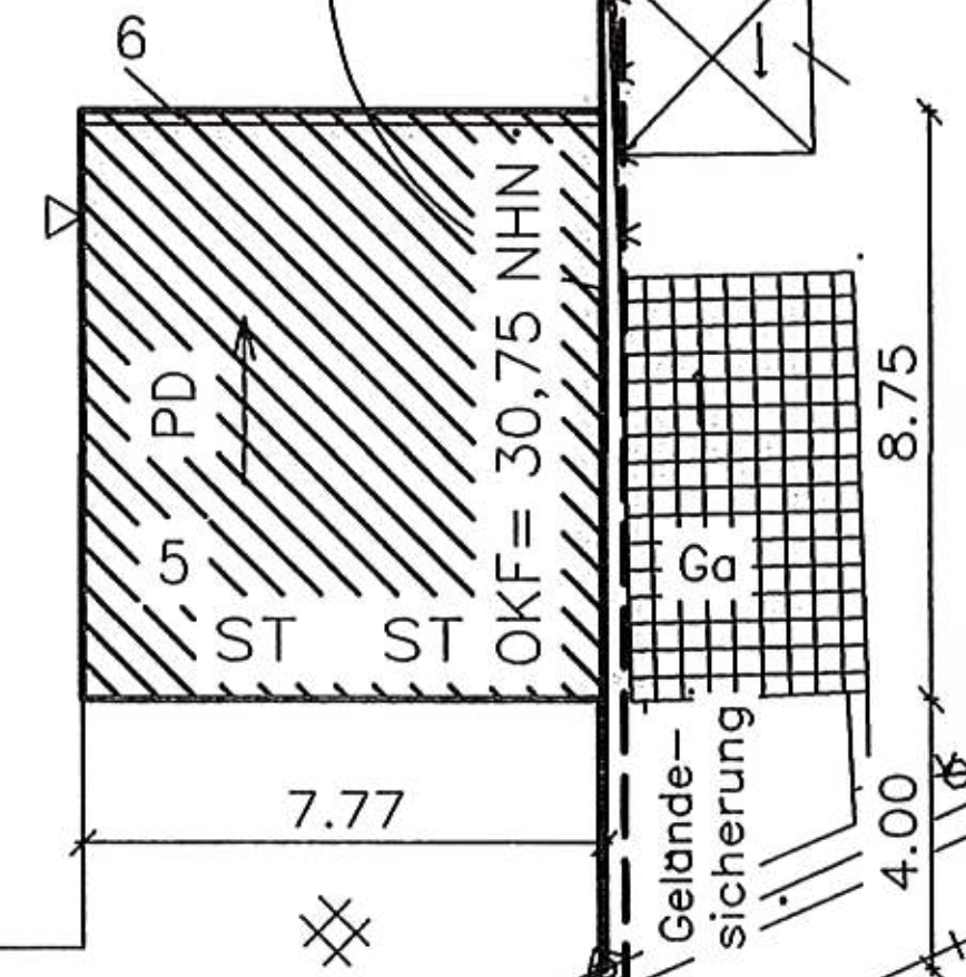

    ich möchte demnächst eine Garage bauen und hätte mal ein paar Fragen dazu. Die Garage wird auf die Grenze gebaut. Auf dem Nachbargrundstück steht ebenfalls eine Garage. Diese steht allerdings nicht ganz auf der Grenze, sondern ca. 10-30 cm entfernt (s.Plan). Der Bereich ist momentan mit Unkraut und Efeu bewachsen. Ich würde das gern so gut es geht säubern, da wir später mit Garage da kaum noch rankommen werden.
    Ich hätte das also etwas ausgegraben und dann mit Unkrautvlies und Kies aufgefüllt in der Hoffnung, dass dann der Bewuchs unterbunden wird. Was meint ihr? Reicht das oder gibt es bessere Möglichkeiten?
    Die zweite Frage, die ich mir stelle ist, wie verputze ich die Wand von außen?
    Beste Grüße

    Gar nicht, da kein bekanntes sich zum Verputzen in der Lage befindliches Lebewesen in diesen Spalt passt. Würde hier entweder eine Fertiggarage wählen oder die Wände aus Beton(halb)fertigteilen in Sichtbetonqualität bauen. Die Fertigteilwerke sollten deine 8m problemlos an einem Stück fertigen können.
    Die anderen drei Seiten kannst du dann immer noch gestalten wie du lustig bist.
