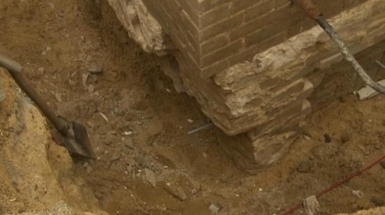

    Unabhängig von der Richtigkeit der Aussage, dass vor dem Schachten der Gang zum Statiker gehört, dieses Beispiel ist nach Lesen und Sehen der Berichte im Kontext der Überschrift doch ein eher schlechtes Beispiel. Die haben ja nicht nur freigegraben, sondern wenn ich das richtig verstanden und gesehen habe, ca. 1m auf mehreren Metern Hauslänge das Fundament untergraben um es nachträglich zu untermauern. Und nur da wo untergraben wurde ist es auch abgesackt.
    Das wäre also eher ein Beispiel für die Notwendigkeit Unterfangungen abschnittsweise durchzuführen.
    Und bitte nicht falsch verstehen und den nicht richtigen Rückschluss bilden dass Freigraben doch nicht so gefährlich ist. Ich bin nur der Meinung, dass sich die Richtigkeit einer Aussage verwässert, wenn Sie mit schlechten / nicht treffenden Beispielen unterlegt wird.
    Passend wird das Beispiel, wenn man darauf abzielt den ganzen Hobbybuddlern mal klarzumachen, dass die geringe Wahrscheinlichkeit mit der so oft argumentiert wird völlig nebensächlich ist bei der Risikohöhe (Totalverlust des Hauses) die man hier eingeht. Also. Fragen, erklären lassen, so machen wie es der Statiker will. Sieht irgendwas anders aus als vorher angenommen: Aufhören und den Kollegen Statiker nochmal kommen lassen.

    tanzbaer, was Du schreibst, ist schlicht falsch!!!
    Die haben nicht das Fundament untergraben, sondern beim Freischachten "Löcher" im Fundamentmauerwerk gefunden (worunter sich aber noch Fundament befand!!!), die sie schliessen wollten.
    Bloß hat vorm Ausmauern der Löcher blöderweise der Boden nachgegeben!
    Das kann man im NDR Bericht auch sehen!

    So ein Fundament leitet doch die Kräfte vertikal in den Boden ein.
    Mir leuchtet jetzt erstmal nicht ein, warum durch Ausschachten oberhalb eines Fundamentes selbiges nach unten absinkt?
    Kann man das einem Laien anschaulich erklären? (Sonst glaubts doch keiner..)

    Suchbegriff Grundbruch!

    ich weiß nicht, ob das hier ein Grundbruch ist...
    Für mich sieht das hier aber so aus, als sei das Kellermauerwerk nach außen weggekippt.
    Ab Sekunde 30 sieht es so aus, als sei das Kellermauerwerk auf ein Vorgängerbau-Fundament aufgesetzt worden. Dieses sitzt aber weiter innen. Damit haben wir eine exzentrische Lasteinleitung.
    Als dann das Erdreich weg war, konnte die Wand nach außen kippen...

    Wenn diese Aufnahme vor dem Schadensereignis entstanden wäre, würde ich dieser Vermutung zu 100% zustimmen. Wie man aber im Video deutlich sieht, war aber zu diesem Zeitpunkt der Schaden bereits eingetreten.
    Nur warum? Ich sehe da zwar ein ziemlich wackliges Konstrukt aus zweifach überkragendem Mauerwerk, aber wo soll da was weggebrochen oder gekippt sein? Nach Grundbruch sieht es für mich auch nicht wirklich aus.
    Also ich hab in diesem Fall echt keine Ahnung, was die wirkliche Ursache für diesen Schaden war.

    Das ist typisch Grundbruch. Beim wegbuddeln wird die Fundamentfläche immer kleiner, die stabilisierenden Lasten immer geringer.
    Man müßte hier mal die Innenseite sehen. Meistens geht der Grundbruch nach innen, weil da eh zu wenig ist und dann noch tiefer gelegt wurde...

    Kommt auf das tatsächliche Schadensbild an.
    Reicht von hydraulischem Heben und abschnittweisen Untermauern uswusf bis Totalabriss. Wobei letzteres wohl der häufigste Fall sein wird.

    So wie der "Zerriss" im 1.OG auschaut ... wird das zumindest ein Teilrückbau der Gebäudeecke ... So wie ein ordentliches Fundament durch Abwesendheit glänzt ... dürfte eine Reparatur aus wirtschaftlicher Sicht zumindest fraglich sein.
