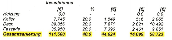

    Wir haben vor uns die Kosten des BAFA vor Ort Bericht vom Energieberater zurück zu verlangen, da Heizung und Fenster in den Gesamtkosten nicht enthalten war und die Berechnungen nach veralteteten Mindestanforderungen erstellt wurde.
    Das Haus ist BJ 1932, 2 Wohneinheiten 193 m² beheizte Fläche, und soll mit Pellet zum Effizienzhaus 55 saniert werden. Es soll gemacht werden:

    Wir haben eine BAFA Vor Ort Bericht beauftragt der im April 2020 erstellt wurde. Damals galt in den Mindestanforderungen wie folgt:
    Aus BAFA Mindestanforderungen 2 /2020:
    1.2.2.3 Angaben zu den geschätzten erforderlichen Gesamtinvestitionskosten sowie den Instandhaltungskosten (Sowieso-Kosten).
    Nun hat der zertifiuzierte Engerieberater aber nach veralteten Kriterien vom 29. Oktober 2014 Mindestanfordrunge einen Bericht erstellt und sehr gering Kosten ermittelt. Gut es wurde die Pellteheizung vergessen und auch die Fensterkosten sind unten nicht aufgeführt. Kann einer bestätigen, dass in 2014 die "Energetischen Kosten" bestandteil der Berechnung war? Uns ging es natürlich darum die tatsächlichen Gesamtkosten der Maßnahme zu ergründen wie es ob auch steht

    Offenbar ist in der Ausgabe des Berichts die Ausweisung der geschätzten Gesamtinvestition für die Pelletheizung verschluckt worden.
    Diese lässt sich aber einfach mit der angegebenen Prozentuale zu 25.834 € zurückrechnen.
    Erreichter Effizienzhausstandard: KfW-Effizienzhaus 55 (EnEV 2014)
    Somit ergeben sich insgesamt Investitionskosten von 137.394 € als Kostenschätzung.

    Also der Beratungsbericht ( seit 2021 eher ein ISPF ) soll dem Kunden den Ist Zustand des Hauses aufzeichnen und man soll dem Kunden aufzeigen mit welchen Maßnahmen man ein Energie effizienter Haus bekommt.
    Die Kosten welche da aufgezeigt werden sind Schätzkosten...der Energieberater holt sich keine Kostenvoranschläge oder so ein
    Also der Beratungsbericht stellt keinen Planungsbericht dar...
