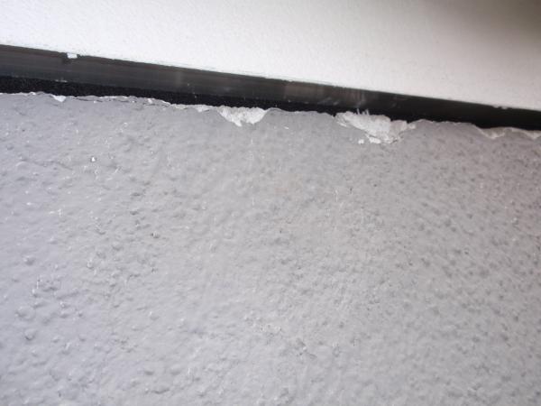

    Hallo Experten,
    nachdem nun endlich mein Neubau steht, habe ich noch folgendes Problem.
    Zwischen Abschlussprofil WDVS (Neubau) und dem Putz (altbau) ist eine Fuge von 1,5 bis 2cm. Die Putzdicke beträgt ca. 1cm beim Altbau. Wie schließe ich diese Fuge am besten?
    Mit dem Kleber des WDVS und anschließend Fertigputz darüber?
    Wie machen es die Profis/Experten?
    Danke schon im voraus.

    geschlossenzelliges schaumstoffquellband selbstklebend.

    Wenn man genau hinguckt sieht das so aus als wenn das schon da drin wäre...
  4. #4 Gast036816, 21.10.2012
    ja - man sieht auch, dass eine putzkante versaubeutelt ist. ob´s no´ schee werd?

    Farblich passenden Z-Winkel vom Dachdecker anfertigen lassen und am Blech festnieten...

    ja, Fugendichtband ist schon drin.
    Ja, die Kante habe ich ein bischen versaut beim Abriss der maroden nassen Wand.
    Kann man das zuputzen? Oder mit irgendeinem Mittel ähnlich Acryl/Silikon ausfugen. Das mit dem Blech ist eine gute Idee, sollte aber die letzte alternative sein.
  7. #7 Gast036816, 22.10.2012
    warum wurde das fugenband versenkt? vorderkante bündig und das problem wäre nicht da.
