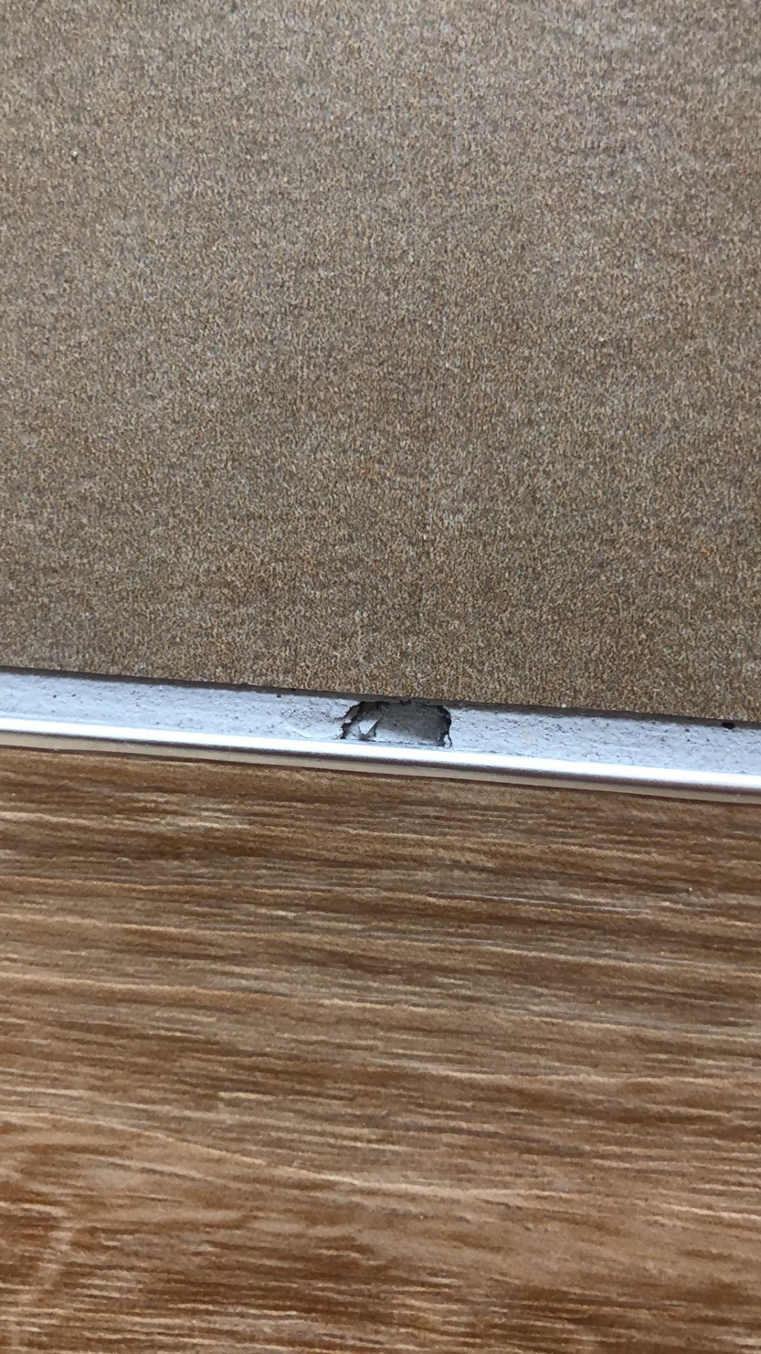

    ich habe folgendes Problem im Übergang Flur/Bad. Die Fuge bricht ein. Sie scheint hohl zu liegen. Was könnte das Problem sein? Einfach nachfugen? Das Haus ist 1,5 Jahre alt.
    Danke für Tipps!

    Fuge entfernen, gründlich reinigen und dann neu Fugen lassen. Aber dann richtig ausfüllen.

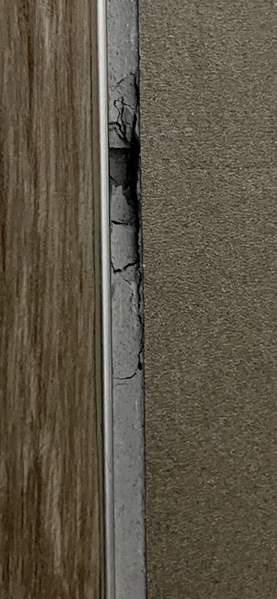

    Danke. So sieht es jetzt aus ….

    Kann passieren. Neu fugen.
    Ist das ein Parket oder Laminat der angrenzt ? Wurde da keine Dehnungsfuge berücksichtigt ?

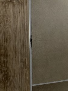

    Das ist Vinyl. Eine Mini-Dehnungsfuge ist drin. Foto vergrößert anbei

    Die Fuge zwischen Schiene und Fliese ist aber schon extrem. Wundert mich dass da überhaupt ein Hohlraum entstehen konnte.

    Man kann das eindrücken mit dem Finger. Ohne Widerstand….

    Von welcher Seite kommt denn das Profil?
    Vielleicht hätte der Fliesenleger auch mit Silikon verfugen müssen?!

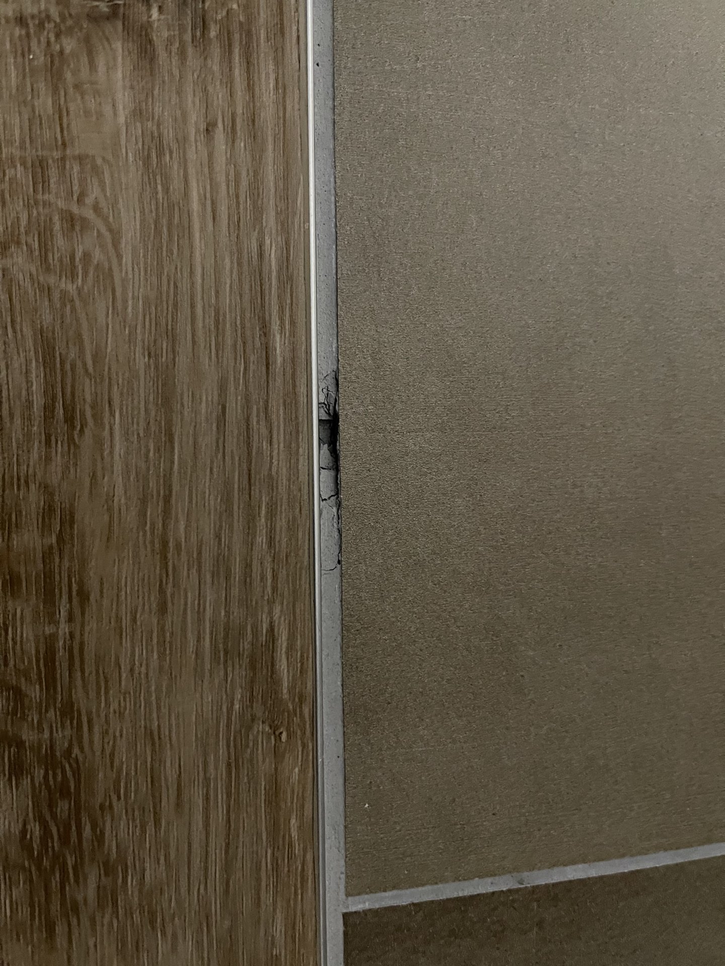

    Von Seiten des Bauträgers wurde heute zugesagt, sich zu kümmern. Ich wundere mich nur, wie das passiere kann, denn ich kann die Fuge tatsächlich komplett mit dem Finger (Innenseite) eindrücken, ohne merklichen Widerstand. Das habe ich so noch nie gesehen.
    Ich habe natürlich Sorge, dass das an anderer Stelle auch passieren kann. Mich würde daher einfach interessieren, was die Ursache sein kann. Wahrscheinlich kann man das aber aus der Ferne kaum sagen

    Wie gesagt, wenn der Schenkel vom Abschlussprofil unter dem PVC-Boden liegt, dann ist unter der Fuge natürlich alles hohl, bzw. der angeschnittene Randdämmstreifen. Kratz Dich die defekte Fuge mal etwas aus dann sieht Du ja das Profil oder eben nicht.
