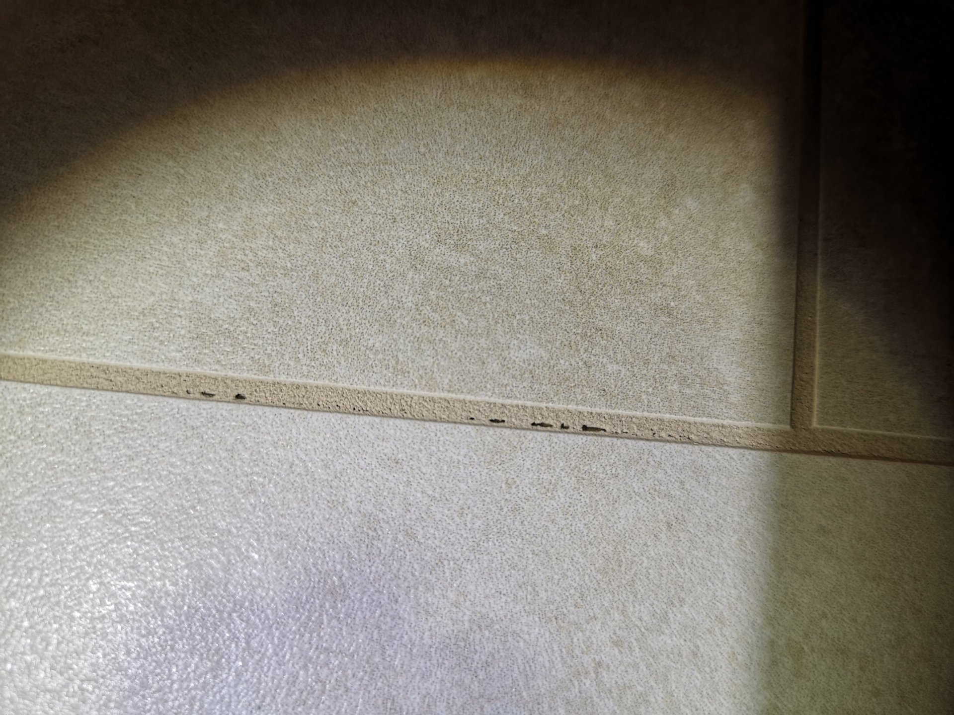

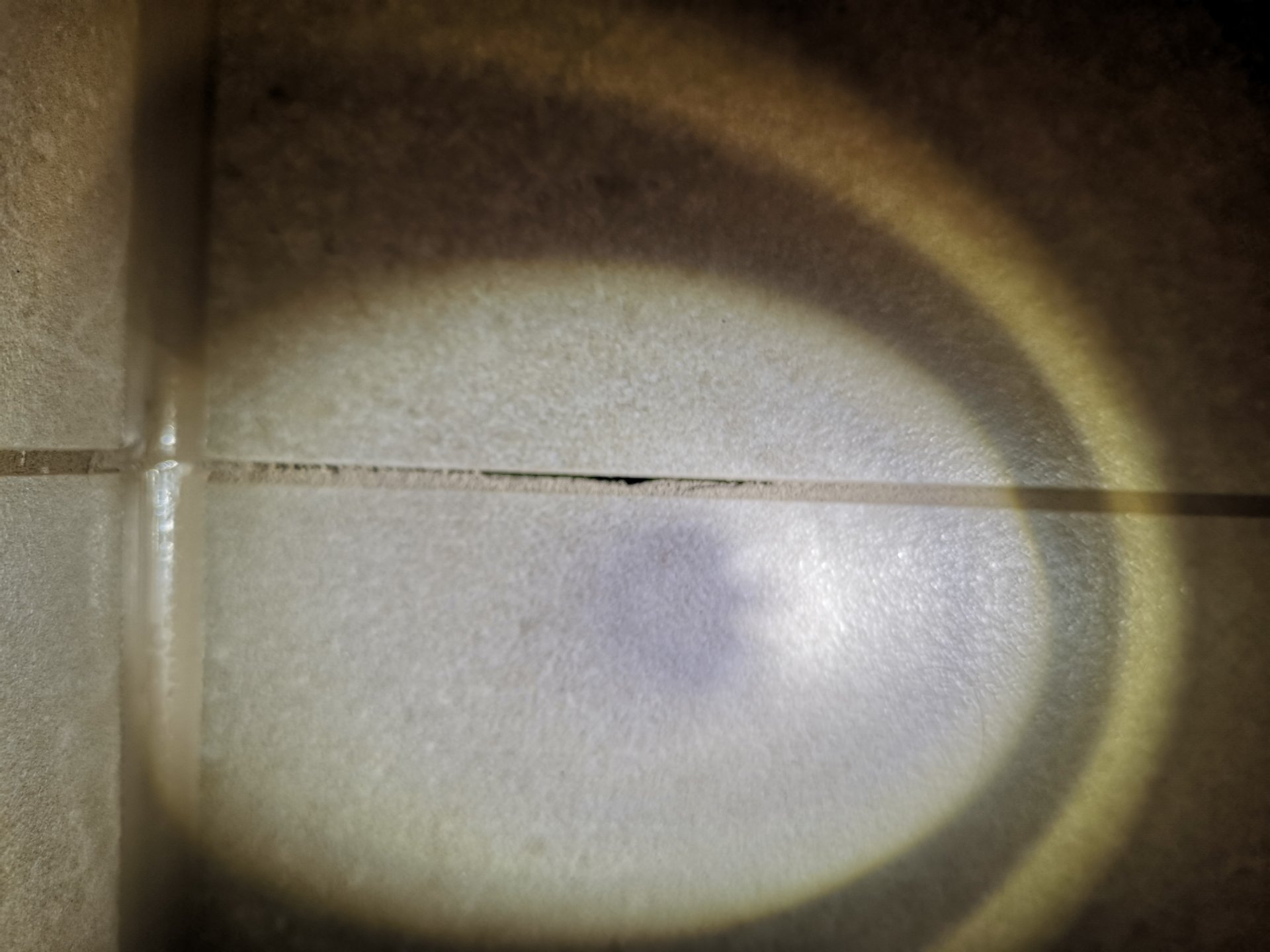

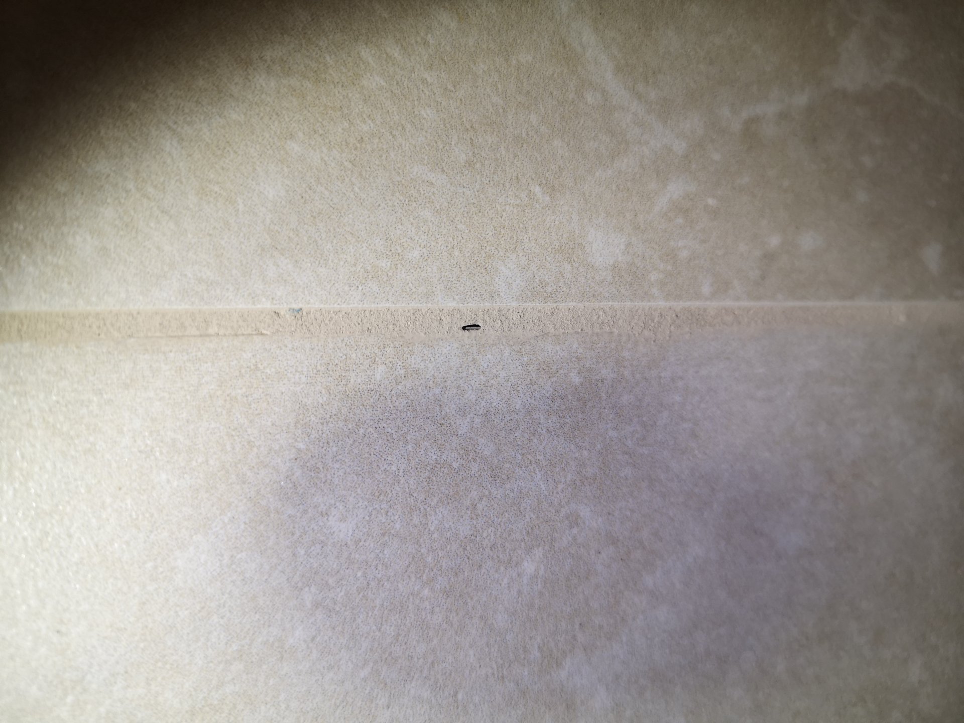

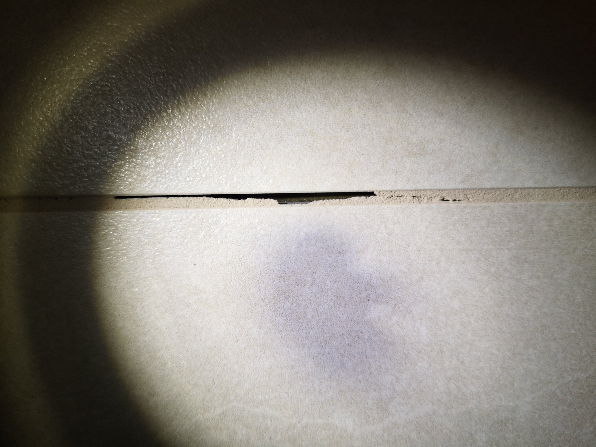

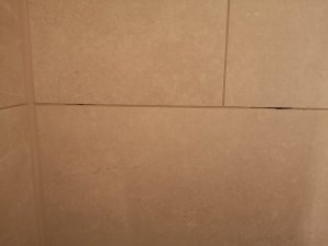

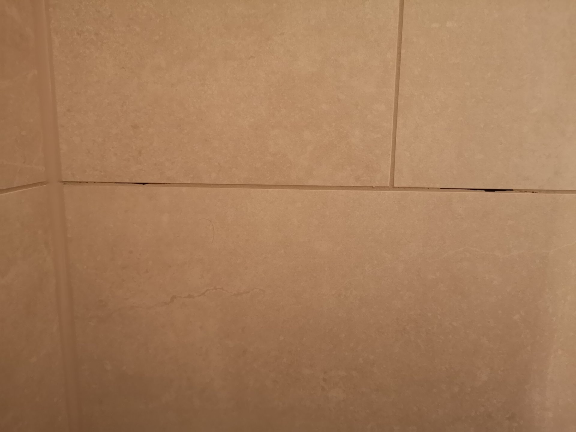

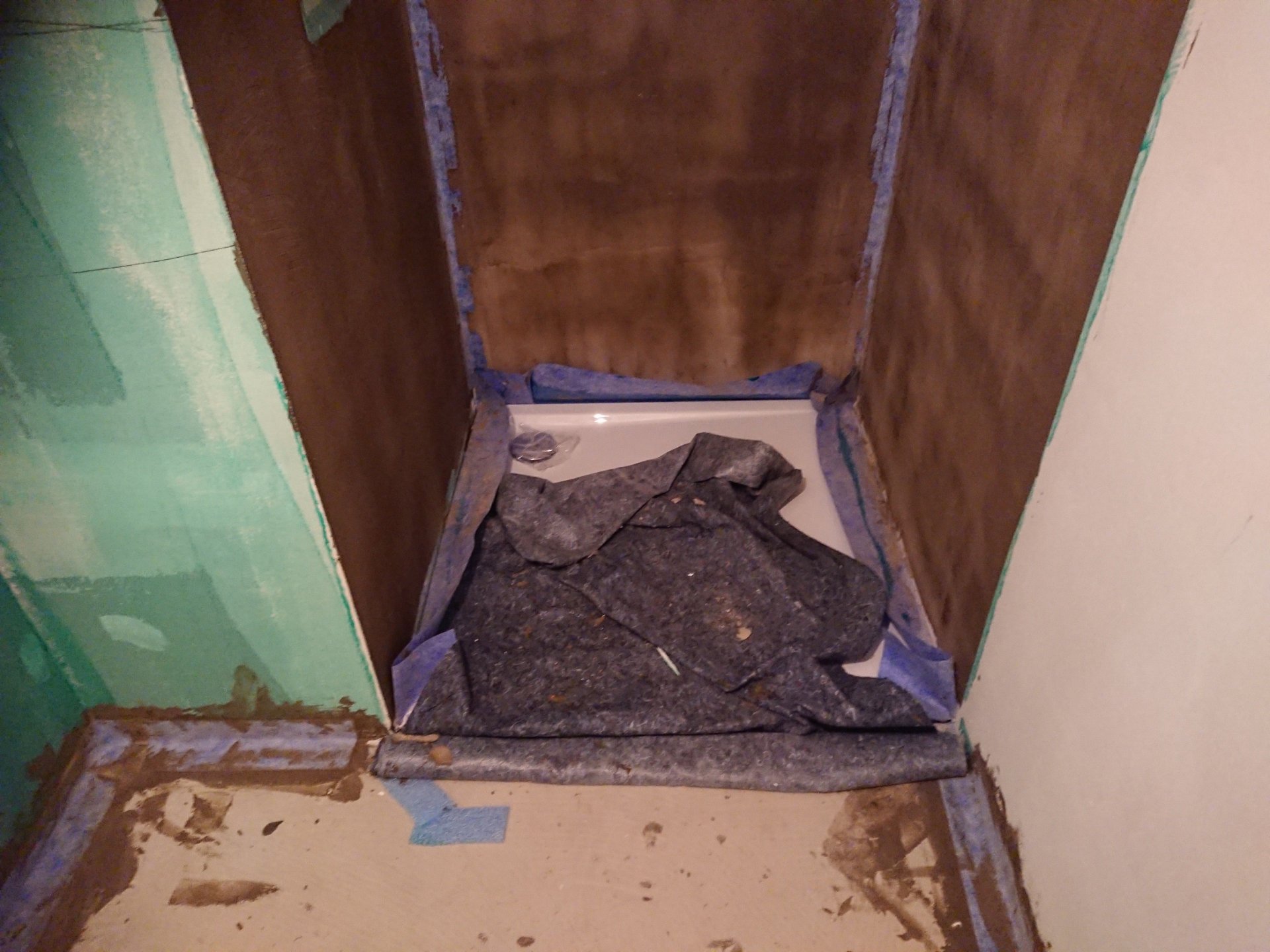

    kaum zwei Monate nach Ende des Fliesengewerks bei mir im Neubau beginnen Fugen an der Wand kleine Löchlein zu bekommen, in der Dusche bröselt die Fuge fast schon raus. Interessanterweise ist es die erste über der Duschwanne, d.h. oberhalb der ersten Fliese.
    Wir hatten nach Fertigstellung ca. 1 Monat keine Silikonfugen drin, haben nach Anweisung des Verfugers Ritzen mit Panzertape geschlossen, um halbwegs duschen zu können.
    Könnte da Feuchtigkeit hinter die Fliesen gekommen sein? Kann die allein Fugen zum bröseln bringen?
    Wobei Fugen auch in trockenen Bereichen im Bad kleine Löchlein aufweisen...

    Sieht mir so aus als hätte jemand beim verfugen kein Talent gehabt.
    Ich denke da ist viel zu wenig Fugenmörtel in den Fugen gelandet.

    Ja einfach schlampig gearbeitet.

    Das heißt mit Feuchtigkeit hinter den Fliesen o.ä. hat das nichts zu tun?

    Nein, da darf Feuchtigkeit hinter kommen. Dafür ist die Abdichtung dahinter.

    Wenn der Fliesenleger beim auskratzen genausoviel Talent zeigt, ist die Abdichtung dahinter danach wohl auch hinüber :)

    Die Abdichtung (s. Bild) wurde gut genug gemacht, oder?

    Beurteilen kann man es anhand des Bildes nicht mehr, ich würde einfach davon ausgehen dass das passt.
