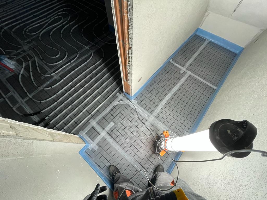

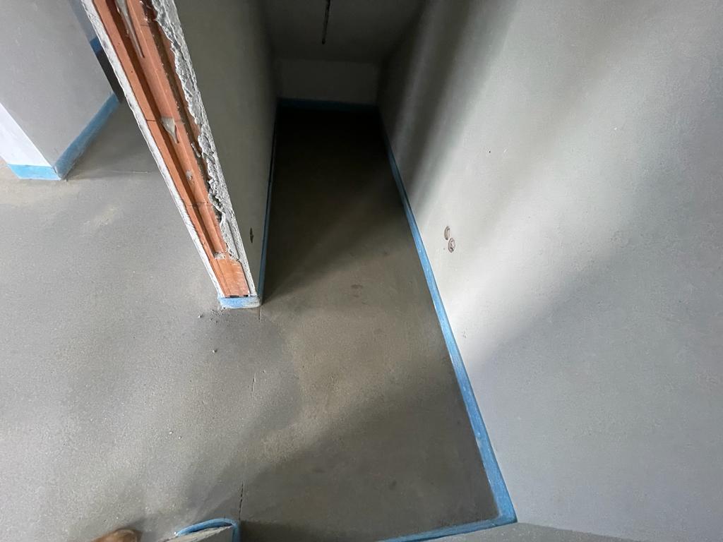

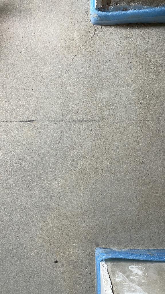

    Hallo liebe Forumsgemeinde,
    unser Esrichleger hat im Türrahmenbereich zum Abstellraum unter einer Betontreppe die Dehnungsfuge innen statt außen gesetzt (Tür kann leider nur nach außen auf).
    Der Fliesenleger sagt, dass es korrigiert werden muss. ABER WIE, wenn es kein Pfusch werden soll und wir sicher sein können, dass es später keine Risse in den Fliesen gibt.
    Vor der Tür liegen viele Rohre der Fußbodenheizung welche in Wohnzimmer und Küche gehen, somit hier immer sehr warm. Im besagten Abstellraum selbst liegt keine Heizung, somit eher kühl.
    Laut Fliesenleger muss der Estrich in dem Raum komplett raus und neu gemacht werden.
    Ist das fachmännisch der richtige Weg?

    Dehnungsfuge oder Kellenschnitt? Welche Estrichart?
    Die pauschale Aussage des Fliesenlegers kann man ohne nähere Kenntnis als "Schwachsinn" oder "der hat Recht" bezeichnen.

    Wo ist dann noch der Pfusch, wenn sowohl Wohnraum als auch Abstellraum mit demselben Parkett versehen sind?
    Meine persönliche Pfusch-Meinung: Wen interessiert in der heutigen Zeit mit extrem niedrigen Vorlauftemperaturen der Heizung noch so eine Mini-Fuge. Einfach drüber den Boden legen wie gewünscht. Kenne ich in der Praxis auch fast gar nicht mehr - gerade bei Parkett - dass bei Übergängen zu kleinen Räumen die Fugen noch in den Bodenbelag übernommen werden. Mein üblicher Parkettlieferant und -leger gibt darauf sogar Garantie.

    Einfach neuen Schnitt und rausstemmen, dann mit Epoxi ergänzen. Das kann alles der Fliesenleger machen oder halt der Estrichleger als Mangelbeseitigung. Das ist dann auch fachgerecht.

    Alternativ:
    Parkett bis dahin, wo die Estrichfuge eigentlich hin sollte, und die Fliesen so ausrichten, dass die Fliesenfuge über der Estrichfuge liegt.

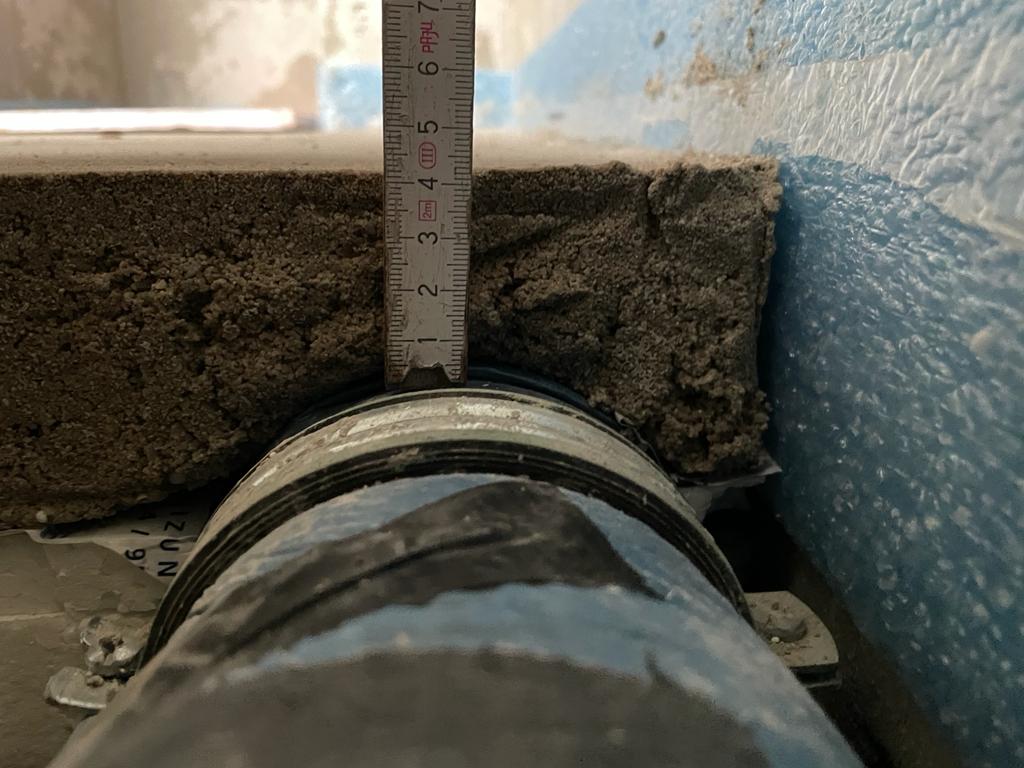

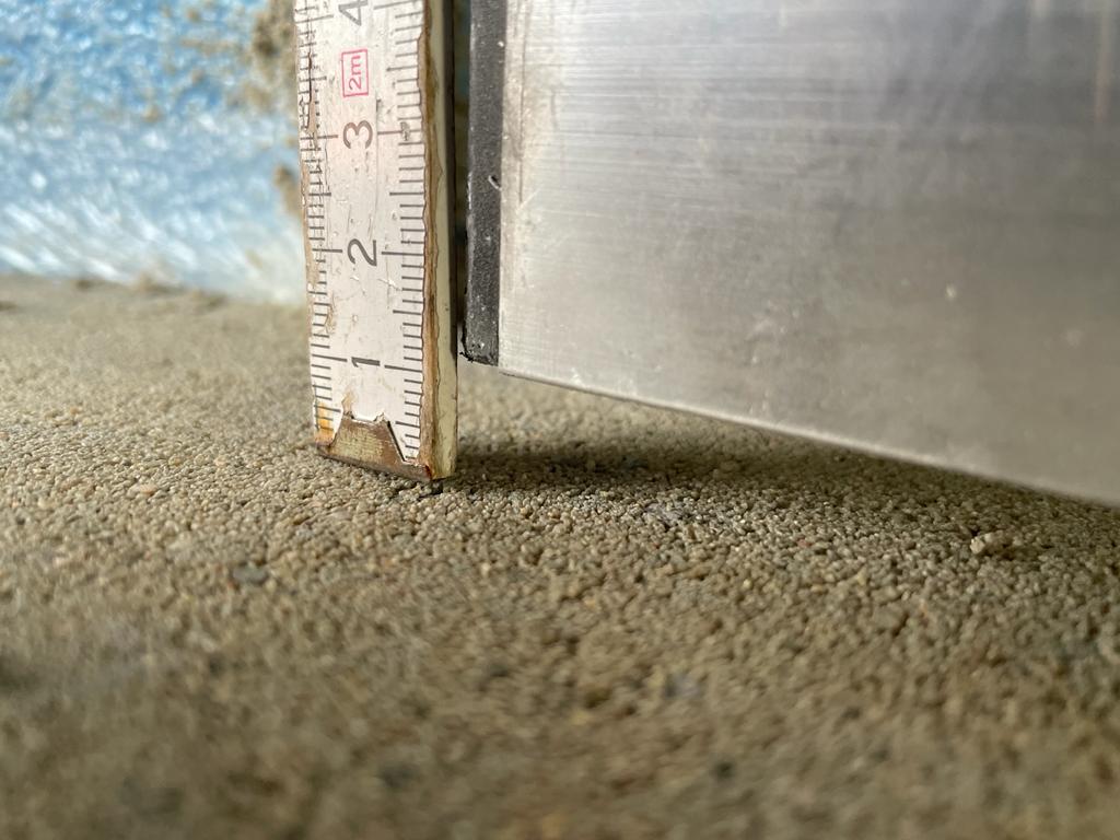

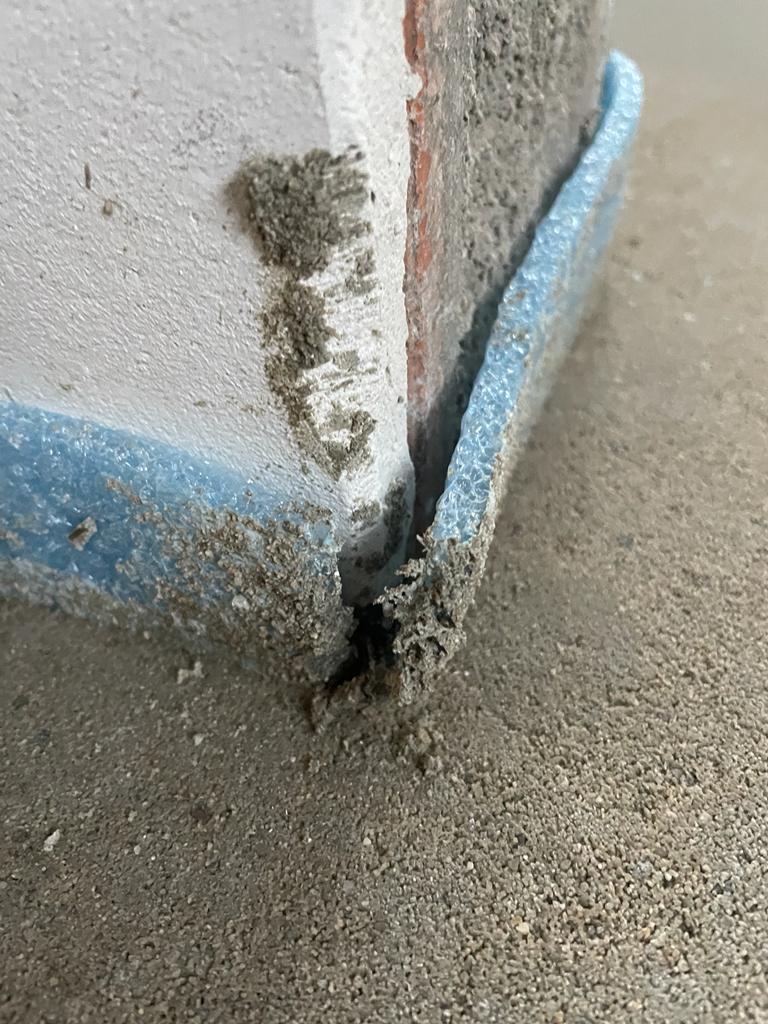

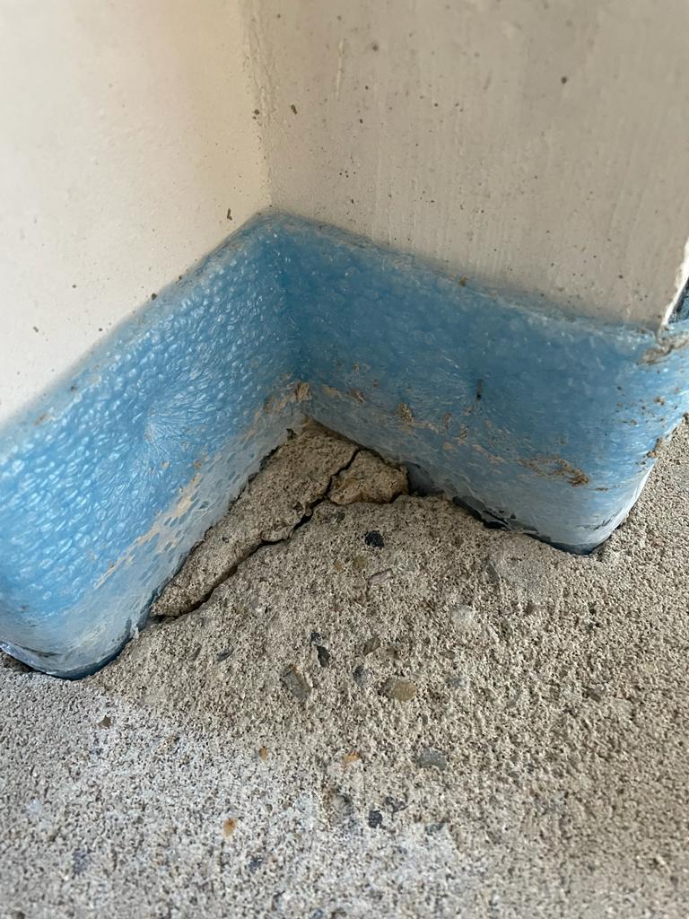

    Der Estrichleger hat sich gemeldet. Er bittet um umgehende Begleichung der Rechnung und möchte die falsche Fuge verharzen und eine neue schneiden.
    Wenn das die fachlich korrekte Lösung ist? Und wir damit keinen Riss in den Fliesen oder andere Nachteile befürchten brauchen? Sind wir damit glücklich.
    @Fabian Weber: Das ist sicherlich das, was du meinst, oder?
    Sollten wir wegen der Rechnung vorerst noch einen angemessenen Teil einbehalten? Wie hoch wäre dieser dann aus eurer Sicht?
    Das Heizen steht uns noch bevor und es gibt bereits ein paar kleinere Mängel, bzw Sachen die hätten besser laufen können.
    1. AKS Matte über Rohr (Überdeckung ca 4,2cm) sowie Glasfaser Bewehrung wurden zugesichert, aber vergessen
    2. An zwei, durch den Schlauch, stark beschädigten Dämmstreifen (gerissen) hat der Estrich Kontakt zur Wand
    3. Im Hauseingang ist der Estrich gebrochen
    4. An einer Ecke wurde mit Hammer und Meisel "geschliffen" und etwas Estrich ist ausgebrochen
    (5. Ein bis zu 1,5cm tiefes "Tal" im Kreis 80cm - ist laut Fliesenleger kein Problem)
    Was denkt ihr bezüglich eines Einbehalts?

    Ja Du verstehst mich schon richtig. Sag dem Estrichleger er bekommt sein Geld komplett wenn die Mängel mit Epoxi beseitigt wurden.
    Oder er bekommt halt 1000€ weniger und den Rest nach Mangelbeseitigung.
    Die Leistung ist zwar keine 1000€ wert, aber Du hast ja niemanden, der es machen würde und Geld ist das beste Druckmittel. Für sowas kleines kommt ja auch kein anderer.

    Erst bezahlen wenn der Estrichleger den ggf selbst verschuldeten Fehler korrigiert hat- falls du ihm nicht gesagt hast, dass die Türen nach innen öffnen.
    Fugen alle 10 cm quer einschneiden und mit Edelstahl-Wellverbindern und Epoxi verharzen ist korrekt,
    vorher die Dehnungsfuge keilförmig etwas aufweiten, gründlich säubern und mit Epoxi vergießen
