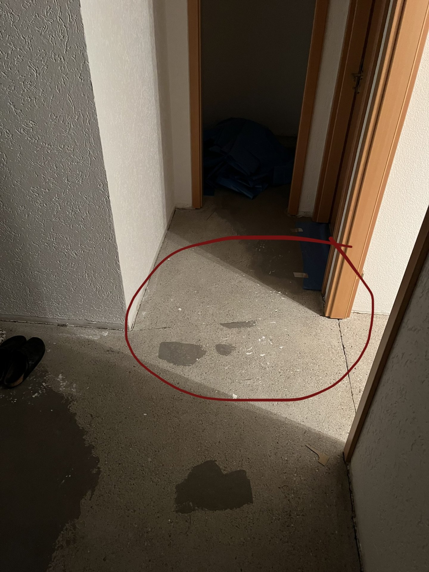

    Guten Abend,
    ich lese schon einige Zeit mit, jetzt habe ich mir gedacht, dass es an der Zeit ist mich anzumelden und habe und schon direkt die erste Frage :-)
    Ich will in unserem Haus von 1982 auf den frisch abgeschliffenen (und minimal gespachtelten) Estrich eine Nivelliermasse auftragen und anschließend schwimmend Boden verlegen. Das betroffene Geschoss hat mehrere Zimmer und ein Flur.

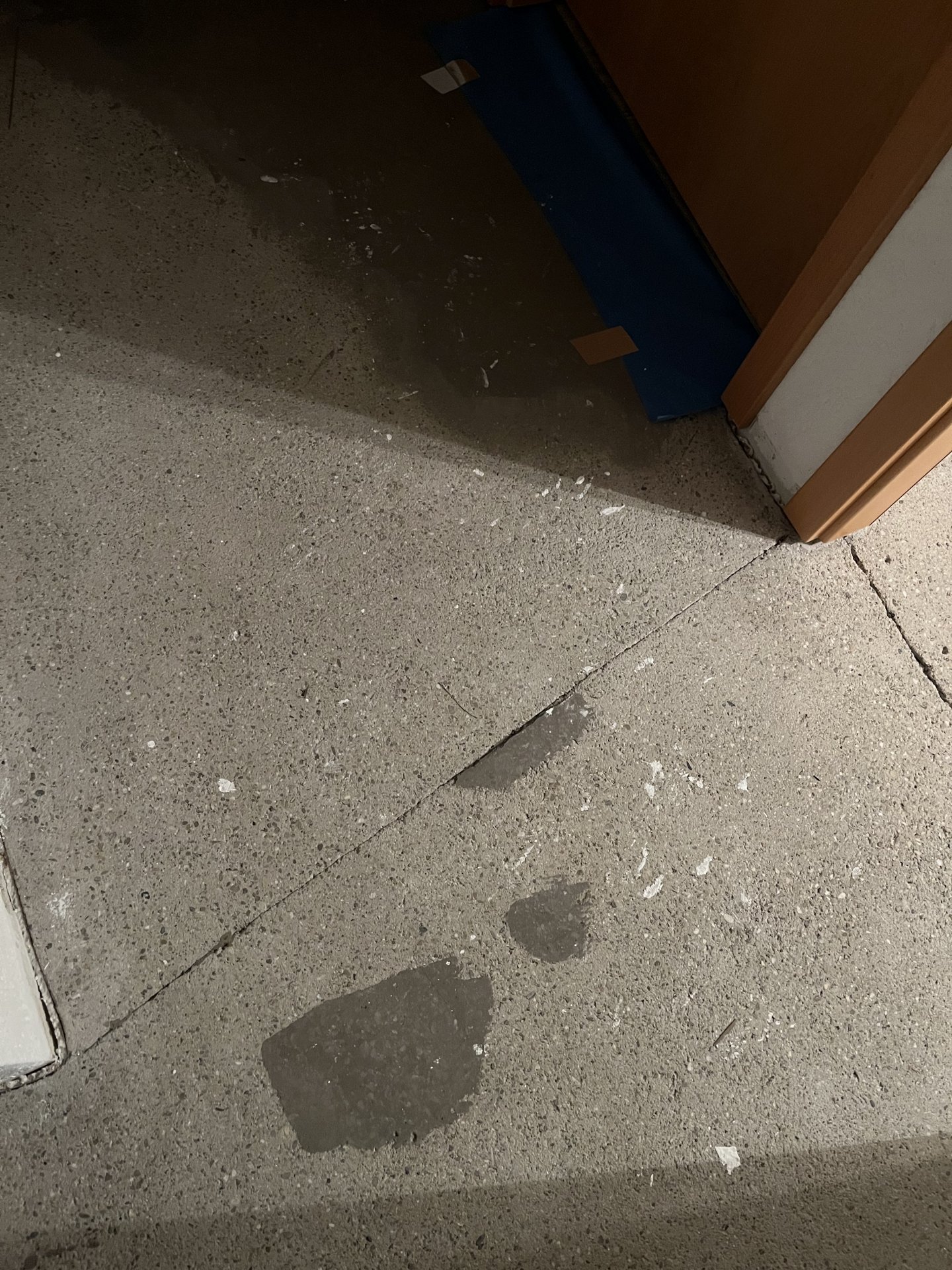

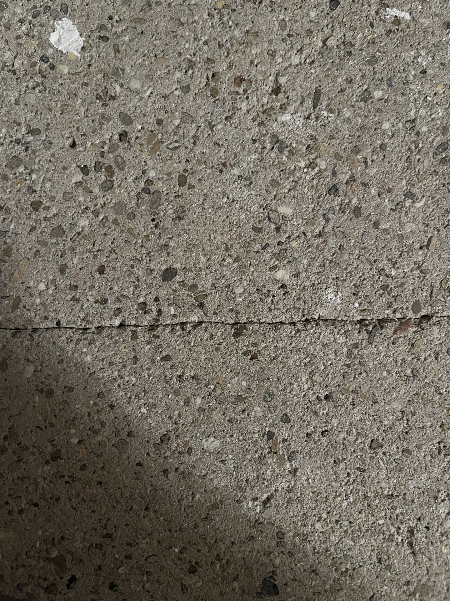

    Zu jedem Zimmer ist eine Trennfuge im Estrich zu sehen, diese würde ich ohnehin im Belag übernehmen. Was mich irritiert ist eine schräge Fuge die diagonal im Flur verläuft. Diese würde ich gerne verharzen und nicht im Belag übernehmen. Der Flur hat insgesamt 10qm, deshalb kann ich mir nicht vorstellen, dass es eine echte Dehnungsfuge ist sondern eher ein Kellenschnitt? Es wäre super wenn das jemand aus der Ferne beurteilen könnte, ob dem verharzen etwas im Wege steht.
    Vielen Dank im Voraus, viele Grüße Tobias

    Wenn Du schwimmend verlegst ist das doch alles egal.

    Das Problem ist die Ausgleichsmasse, die würde ich gerne in einem Schritt machen, um keine Höhenunterschiede zu bekommen.

    Mach doch, mehr als später dort genau reißen, wird ja nicht passieren.

    Hallo Tobias
    Du hast ja noch geplant:
    - Ausgleichmasse
    - schwimmende Verlegung Bodenbelag
    Die Türflügel kürzt du wohl dann entsprechend ?
