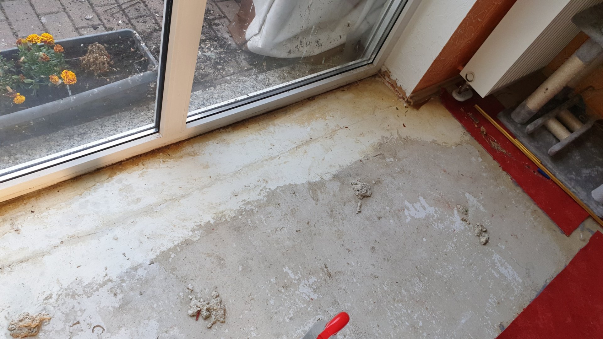

    Ich möchte mein Wohnzimmer mit Fliesen auskleiden.
    Bisher war auf dem Estrich ein Teppich verklebt und schwimmend darauf Laminat verlegt.
    Nachdem der alte Belag entfernt wurde sind mir 2 Risse im Estrich bekannt geworden.

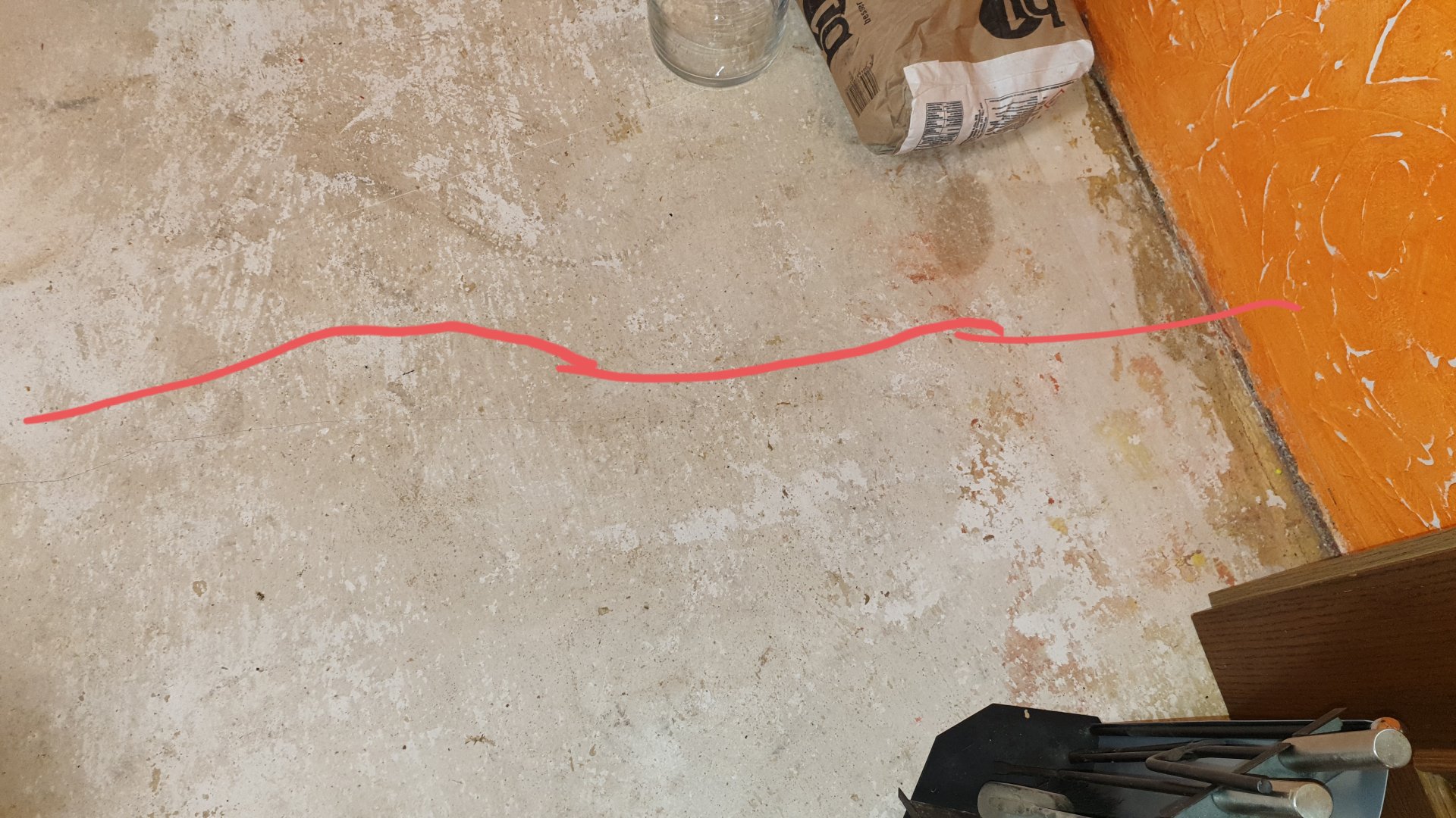

    Ein Riss trennt eine Ecke im Raum ab, wo der Kaminofen stand und stehen wird.
    Diesen Riss werde ich mittels Estrichklammern und Gießharz verbinden.

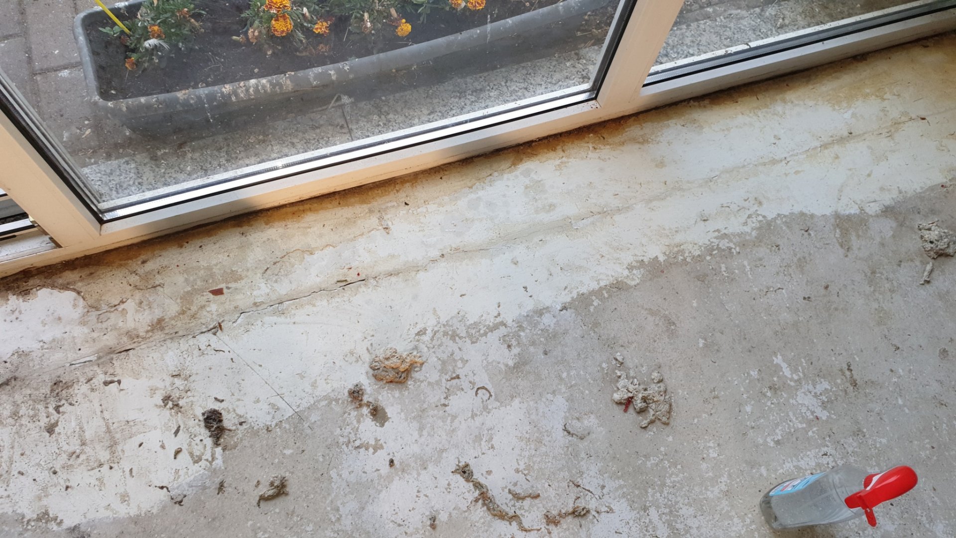

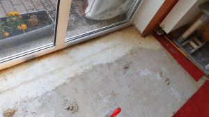

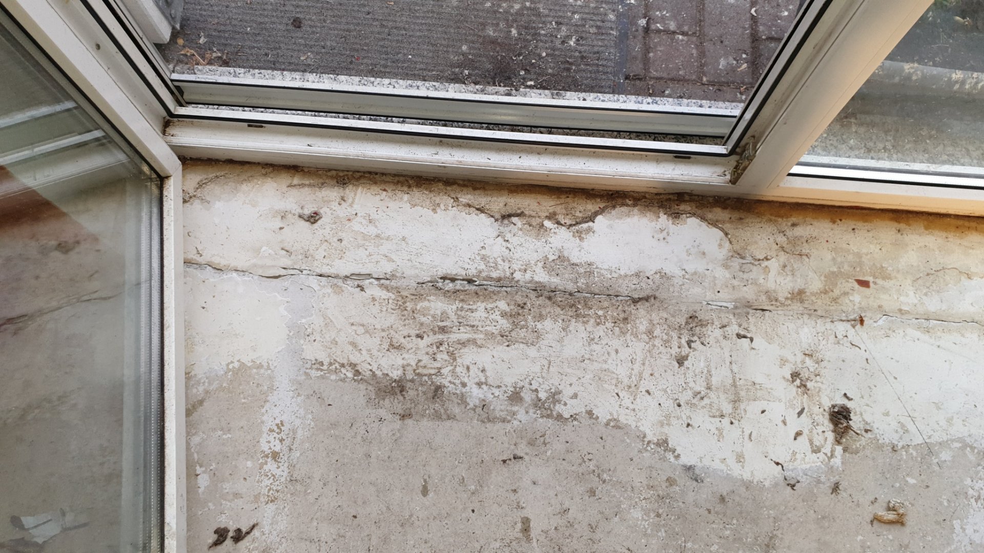

    Unter dem Terassenfenster/Tür ist ein weiterer "Riss" bzw. eine Fuge die zuvor mittels Gips (sieht zumindest so aus) aufgefüllt wurde.
    Da diese Fuge aber von der Innenseite der Wand paralell zur anderen Fensterseite verläuft bin ich mir nicht sicher ob es sich hier nicht um eine Dehnungsfuge handelt.
    Daher wollte ich mir hier mal Tipps holen bevor ich aus Unwissenheit die Fuge mit Harz verschließe und es mir dann die Fliesen zerreißt.

    Die Fuge zum Fenster ist bestimmt mal bei einem Fenstertausch entstanden.
    Wenn die Anstückelung unbekannt ist, dann würde ich diese komplett neu machen und auch mit Epoxidharz verbinden.

    Die Fenster sind seit 22 Jahren die gleichen :o
    Beim klopfen mit den Fingern hört man auch direkt einen Unterschied.
    Der Estrich klingt "hohl" und der Streifen unter dem Fenster klingt direkt ab der Fuge "fest" - als ob es Beton sei.
    Daher bin ich mir nicht sicher mit dem verkleben.

    Dehnungsfuge kann man wohl, auch ohne vom Fach zu sein, ausschließen.
    Ich denke mal, der ist genauso, wie der Querriss mit der Zeit entstanden.
    So einen Querriss hatte ich auch im Bestandsbau und ein weiterer wurde hier mal diskutiert. Kommt also nicht selten vor.
    Auffällig an dem Riss am Fenster ist der Verlauf von Ecke zu Ecke, parallel zur Wand bzw Fensternische. Kältebrücke? Hast Du ansonsten FBH verbaut? Dann dort vielleicht nicht?
    Ich als Renovierungsmädel (Laie) würde ihn auch mit Epoxydharz vergießen und gut ist.

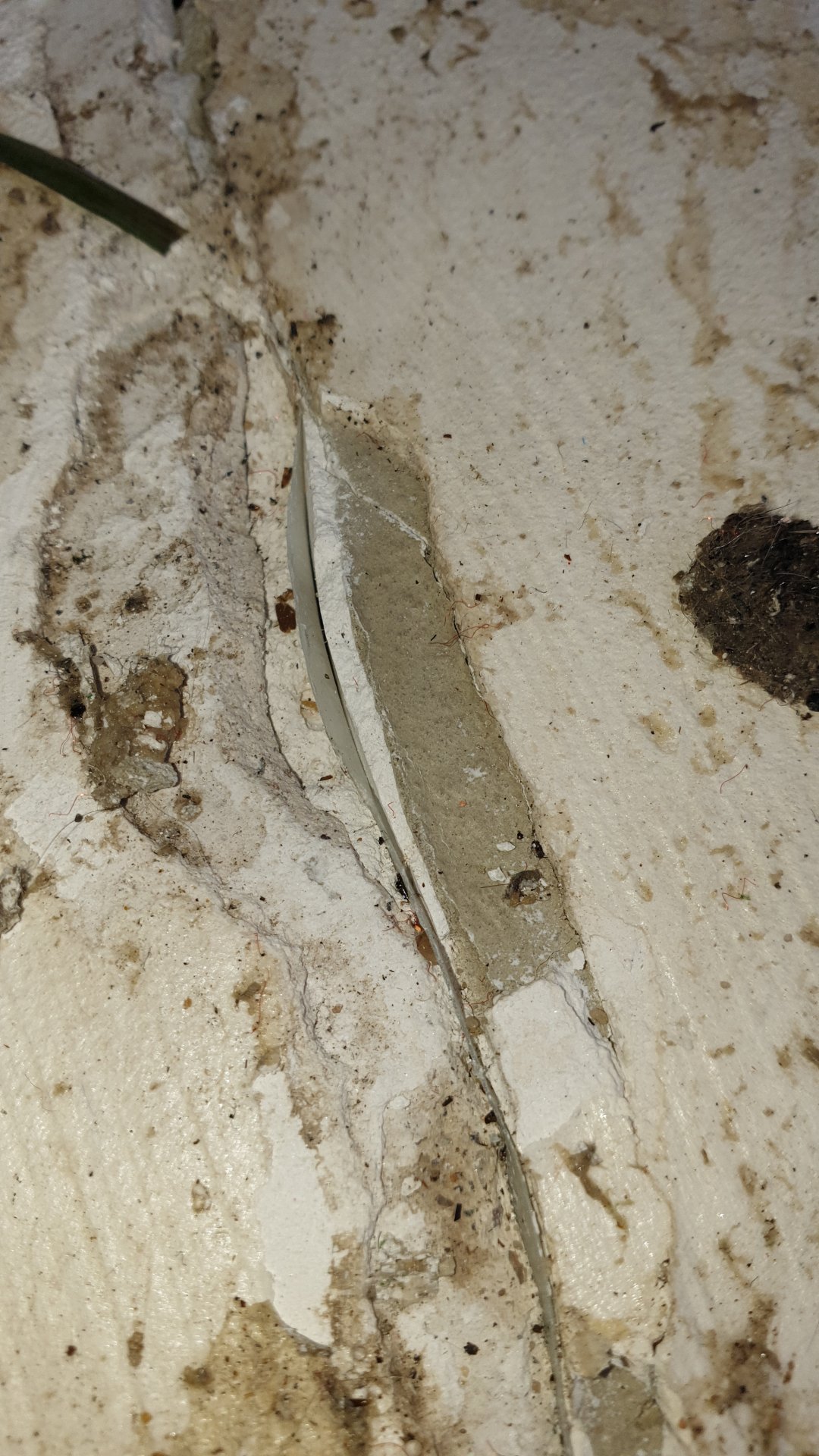

    Hi, danke schon einmal für die Antworten.
    Über den Aufbau des Bodens kann ich nichts sagen.
    Das Haus wurde 1998/1999 gebaut.
    2017 haben wir das Haus gekauft.
    Bisher war ein Teppich vom Staubsauger-Imperium vollflächig verklebt.
    2011 kam dann Laminat über den Teppich.
    2015 wurde der Ofen durch Hark aufgestellt.
    Genau im Bereich der Funkenschutzplatte verläuft der erste Riss im Estrich. Den werde ich heute noch vergießen.
    Ich habe jetzt mal etwas in der anderen Stelle raus gekratzt.
    Dabei kam mir eine Folie die im Riss verläuft zum Vorschein.
    Scheint also als sei die Stelle absichtlich so gebaut - was wieder gegen das vergießen spricht, oder?
    Sollte ich hier mit einem Dehnfugenprofil arbeiten?
    Fußbodenheizung gibt es in diesem Raum/Etage nicht.
