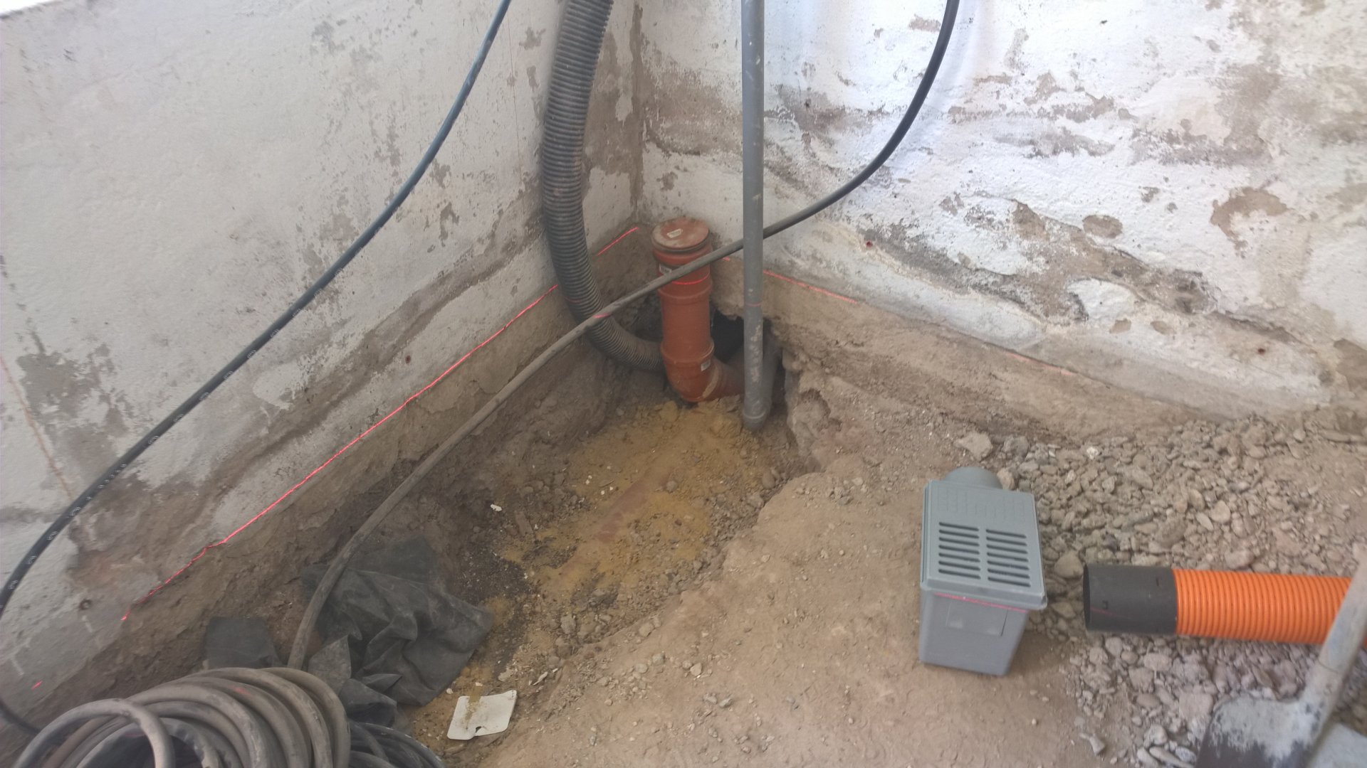

    Noch eine kurze Frage zu dem Thema. In einem Bereich des Boden musste ich schon reinpickern, weil dort ein neues Rohe verlegt wurde, typisches 100er oranges KG. Das ist aktuell bis auf seine Oberkante in Sand gelegt.
    Nachdem ich jetzt die grob 2m³ Betonboden abtrug, bleibt zu dem restlichen Erdboden eine Stufe von ca 15cm. Soll ich das mit Sand auffüllen oder könnte ich da auch beiseite gelegte kleine Flusskiesel nehmen? Die waren lose in dem Boden mit verbaut. Hab extra welche aufgehoben.

    Sand Estrichsand Kabelsand - es gibt zwar keine direkte Korngrößen Vorgabe bis 21 mm geht, ist aber nicht zu empfehlen, schon gar nicht im 'Innenbereich'.

    In dem Rohrgraben liegt aktuell noch ein Stromkabel, soll mal später zur Garage gehen. Ist schon ein deutlich größerer Querschnitt. Das muss in einen Nachbarkeller rein. Ich würde jetzt einfach die trennende, tragende Kellerinnenwand (36er rote ziegelsteinmauer) mit einem schönen fetten Bohrer, so 20mm+, durchbohren. Wäre das io oder müsste man dort raffinierter vorgehen.

    Wie soll ich den Durchbruch im Außenfundament schließen?
    Keine Sorge, das ist von Außen alles abgedichtet. Anhand der roten Laserline sieht man recht gut, wie hoch der neuen Betonboden wird. Soll ich das einfach reinlaufen lassen oder mit Sand zuschippen? Die Öffnung liegt nur ganz knapp noch im Betonbereich. Man sieht es ja am gefestigen Boden drumherum.

    Zuerst entkoppelst deine Rohre und Leitungen bitte machst richtig sauber, das Loch kannst auch vermörteln mit Bruchstücken, dann Sand und Folie dann Beton.

    Wenn ich diesen Beton nehme:
    https://bergerholding.eu/sites/defa...mente/preislisten/sachsen-thueringen-2020.pdf
    Seite7 LVB, wie hoch muss ich den einbringen? Genau auf die Höhe abfüllen oder etwas mehr weil der schrumpft? Meine Dicke bewegt sich grob zwischen 10-14cm bei ~12m².
    Ich tendiere zu dem mit 8mm Körnung oder ist die 16er besser?
    Kann ich davon ausgehen, dass der F6 sich schön selbst nivelliert?

    Das mischst du mal selber :hammer:das stellt doch eine Mindermenge dar.
    Geht beides.
    Na Stochern und einmal mit dem Rechen durch musst schon.
    2% ca Schrumpfung - also gleiche Höhe. :winken

    Lass dir vorher einen kommen, die sollen schauen ob sie eine Schüttlore oder sonstwas wollen, so hoch intellegente Schütthöhen bei 2 m oder mehr wird Murks bei F6 eventuell noch mit Verzögerer oder Fliessmittel.
    Berger hat auch Fahrpumpen mit 3m³ Trommel zumindest als ich bei denen bestellt habe.
    Dann mach so - alleine wird das eher langwierig zu mischen.
    Und mach richtig sauber, deine alten Flanken harzen oder im minimun Zementmilch vorstreichen, paar Eisen rein und unten auch.
    Der restliche Bereich war nicht entkoppelt zur Wand, zumindest nach Foto also schenken wir uns das hier hier auch, aber deine Leitungen etc entkoppelst! :winken

    Der endgültige Keller ist ca30. unter Strassenniveau. Der kann direkt an die Eingangstür ranfahren.
    Eine Pumpe wollte ich, wenn möglich umgehen. Die kostet schon recht erheblich Aufpreis.
    Ich wollte vorher noch mit dem Wandschleifer mal durch den Keller.
    Was meinst mit Harzen?
    Würdest du dort eine Bewehrung machen oder wie soll ich das verstehen? Und wenn ja, paar billige Estrichgitter oder schon ne richtig dicke? Die Leitungen sind mittlerweile unter der Erde, bzw. Sand und schauen im angrenzenden Keller raus.. Der ganze Bereich ist zu. Es schauen 2 graue 110er HT-Rohe raus und ein Kellerablauf. Da kann ich gerne Randdämmstreifen drum machen wenn das sinnvoll ist.
