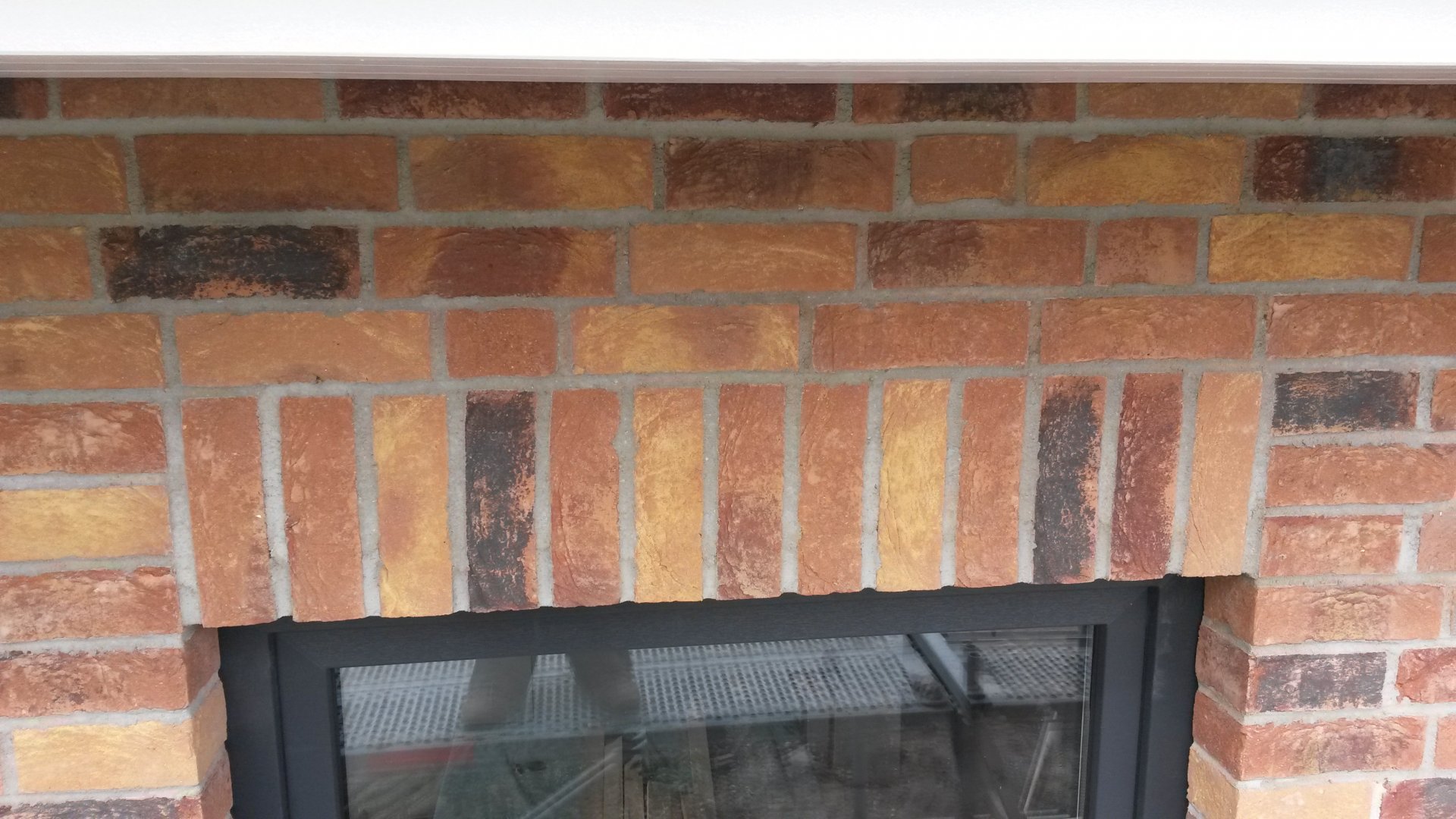

    Hi ich würde gerne eure Meinung dazu hören und zwar haben die Maurer am Fenster im Obergeschoss und an der Haustür so gemauert das Fuge in Fuge verläuft. Mein Vater malt schon den Teufel an die Wand und sagt vorher das der Sturz dadurch instabil ist und irgendwann runter kommt und jetzt eure Meinung dazu das Foto ist vom Fenster oben von der Tür habe ich noch keins gemacht

    Einen scheitrechten Bogen sehe ich nicht - wurde denn innen ein Stahlgerippe eingesetzt, der das so hält? Würde auch sagen, dass das mal bröselt...

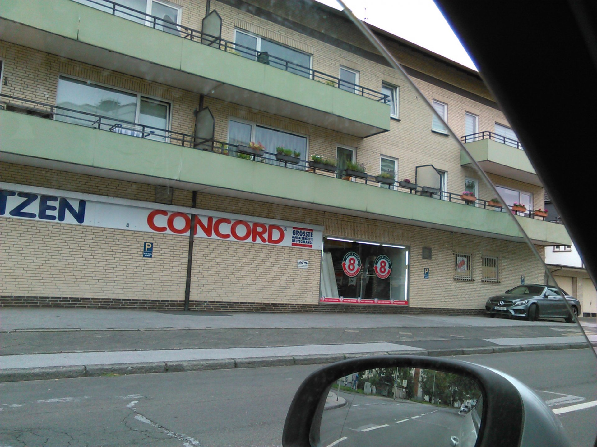

    Als Beispiel ein Bild aus meiner Arbeit, die Verklinkerung hatte ich 1970 !!! in Arbeit.
    wie man sieht ist noch alles "heile" ...

    Ich glaube ich habe mich nicht richtig ausgedrückt es geht nicht um die Art von Sturz sondern darum das re und links die Fuge vom Sturz bündig mit der nächsten Fuge vom Mauerwerk ist und ob das so sein darf

    Die fugenschnitt die sich zuverlässig ergeben hat hat keinen einfluss auf die tragfähigkeit des sturzes! Entweder ist da eine Bewehrung eingebaut oder nicht!?
    Es ist zu wenig übermauerung vorhanden um sich selber zu tragen.
