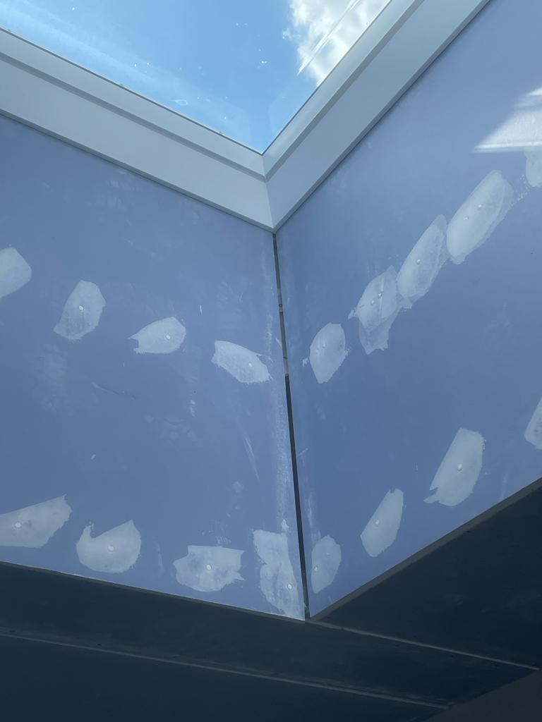

    Hallo liebe Bauherren und Bauexperten,
    ich stehe vor einem kleinen Problem in Sachen Trockenbau:
    Ich habe gerade meine Lichtkuppeln mit Trockenbau ausgekleidet. Baubedingt (kleiner 45° Steg in Nut an Kuppel) sind dadurch relativ große Fugen von ca. 1 cm Breite entstanden. WhatsApp Image 2022-08-23 at 18.10.15.jpeg
    Wie bekomme ich die sauber geschlossen?
    Eine Möglichkeit wäre, eine Füllschnur einzusetzten und diese entsprechend zu verspachteln.

    Sind die Platten miteinander verbunden / verschraubt?

    Nein

    Es gibt im TB Fachhandel Metallwinkel 40 / 40 / 1 mm, hinten anhalten u von der Sichtseite verschrauben, dann Fugendeckstreifen einspachteln,
    ohne Verschraubung wird nichts in der Fuge halten

    Platten sind schon befestigt und teilweise verspachtelt.... Würde ich ungern wieder abmachen.
    Was wäre denn wenn ich so ein selbstklebendes Fugenband anbringe und verspachtele? Z.B. Rigips Aquabead?

    Das heißt, du kommst nicht mehr an die Rückseite
    an den Aquabead hab ich auch schon gedacht,
    probier es aus

    Ne, die Rückseite ist zu.

    Aquabead ja, aber bitte nicht den Flex.....

    steckt der Flex auch nicht weg, der starre lässt sich schöner einspachteln
