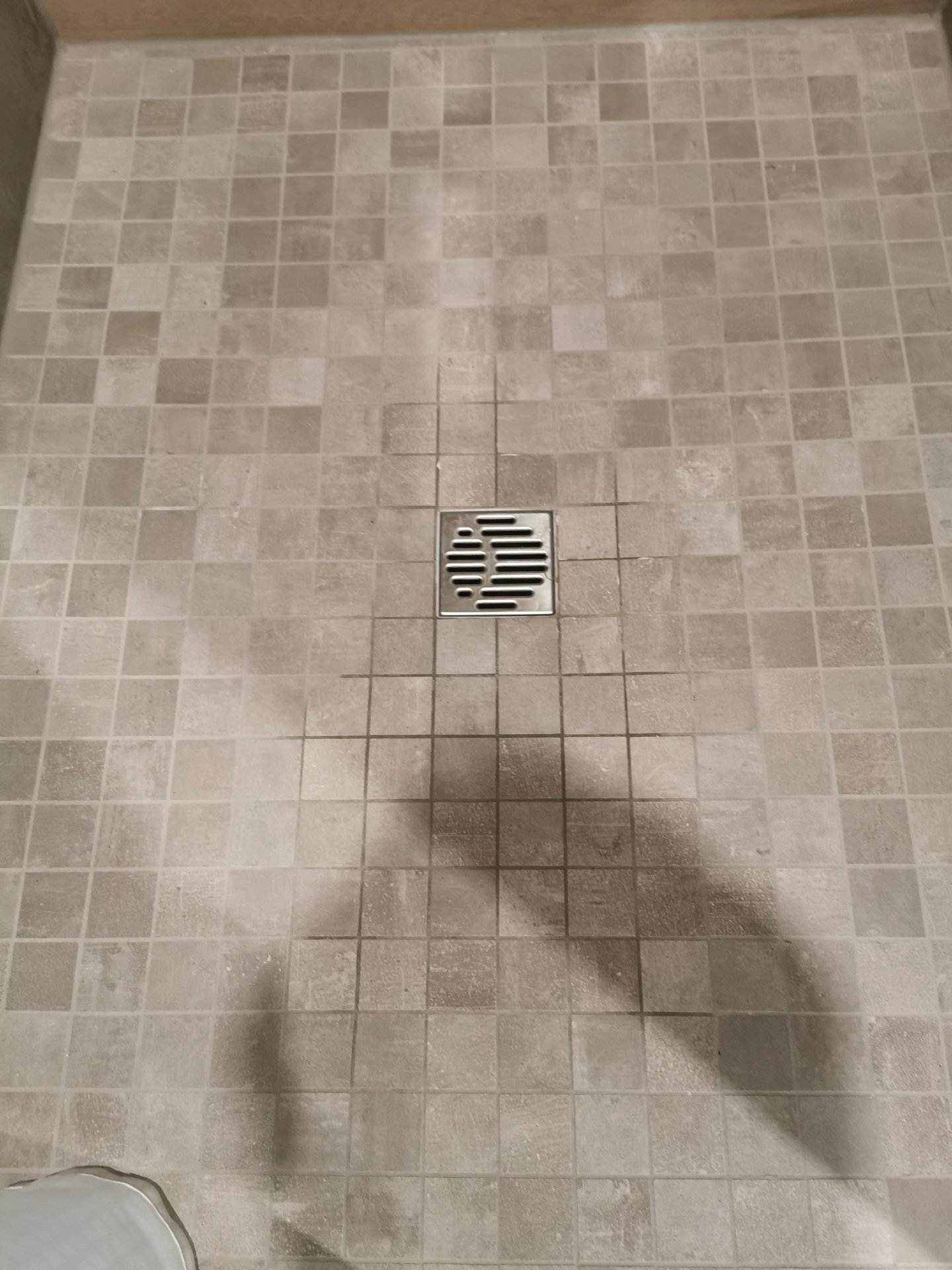

    Hallo, wir wohnen seit 1 Woche im Neubau.
    Ich stelle fest, dass bei unserer Dusche nach 24h die Fugen teilweise noch nicht hell sind bzw trocken sind, woran kann das liegen?
    Ist eine Illbrok Duschtasse drunter, also es kann nichts in den Estrich gelangen und abgedichtet ist auch alles.

    Sieht für mich so aus, als ob das Wasser eben zwischen Tasse und den Fliesen verweilt :)

    Ist das denn okay? Ich kannte sowas bisher nicht ...

    Wo soll es hin? Die Fugen sind nicht wasserdicht. Dafür ist die Duschtasse da.

    Vielleicht ist der Abfluss ohne zweite Entwässerungsebene, dann bleibt es halt da gefangen...
