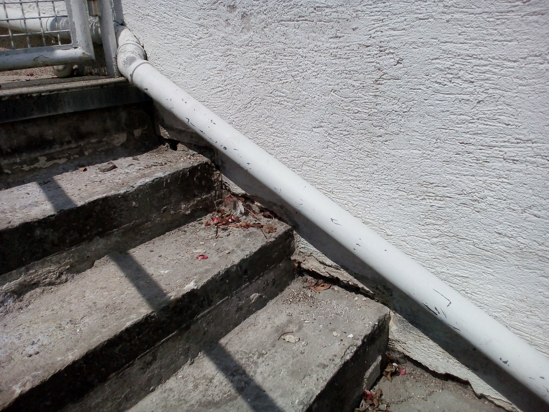

    wir haben vor ca. 2 Jahren ein altes Haus ( Baujahr 1915) in Hanglage gekauft und renovieren/sanieren seitdem, das meiste in Eigenleistung. Wir hatten feuchte Wände, die nach dem Entfernen von Styroporplatten an den Innenwänden und dem Abschlagen des kaputten Putzes inzwishcne gut getrocknet sind. Wir verputzen die Innenwände nun mit Kalkputzen.

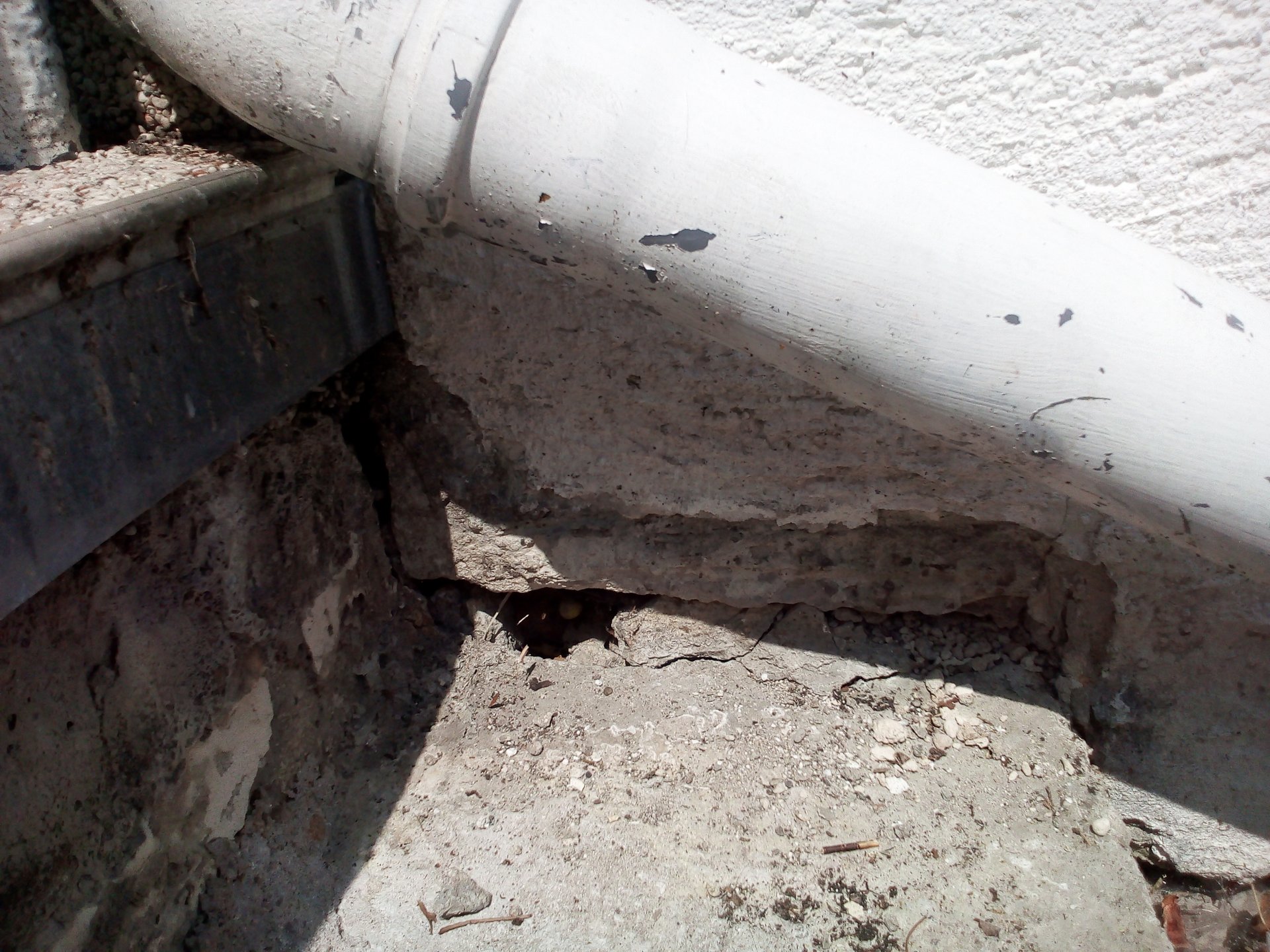

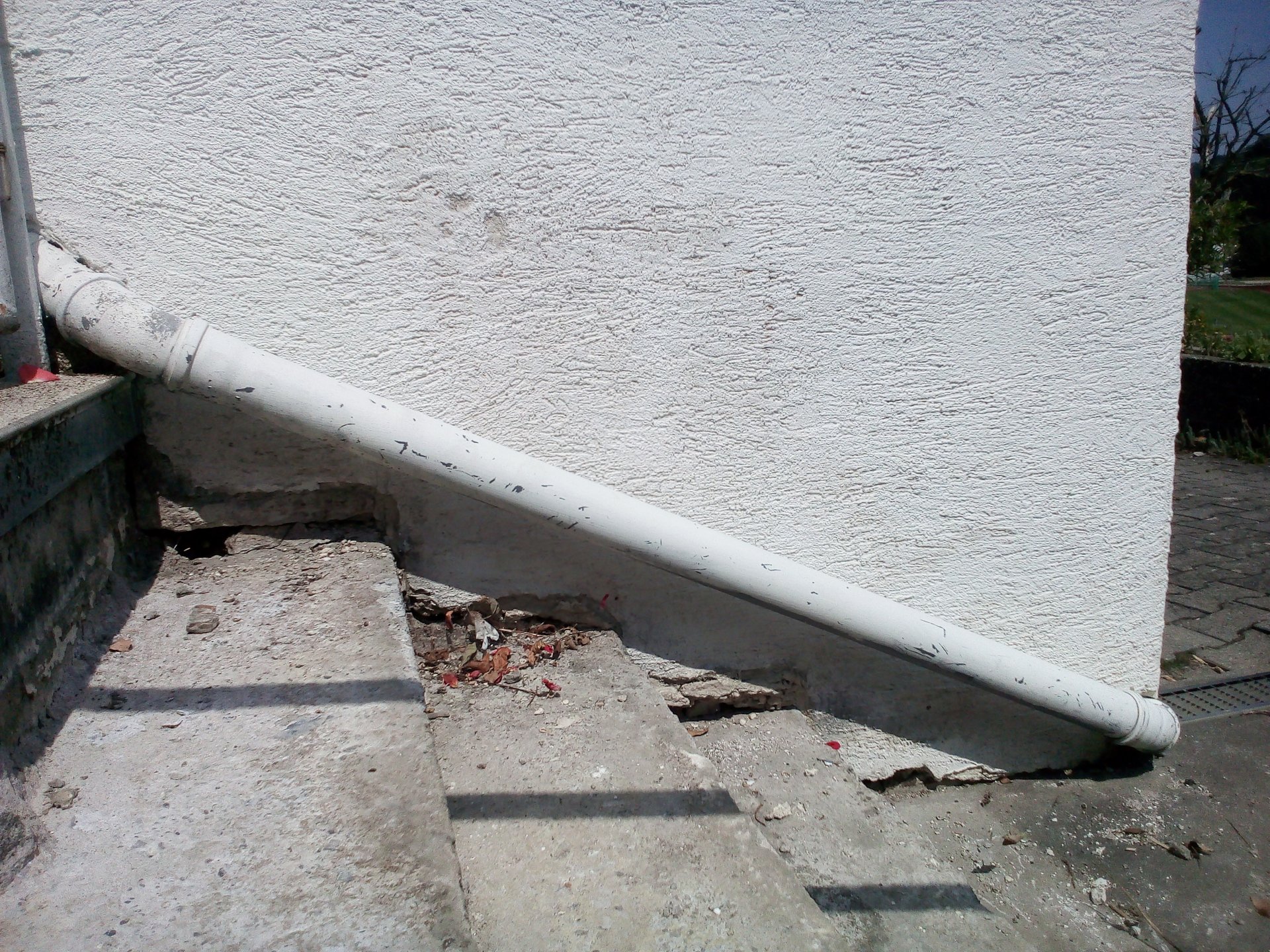

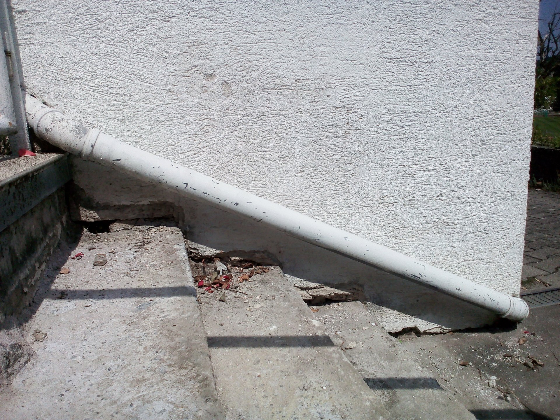

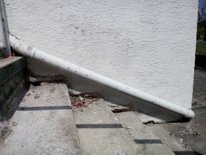

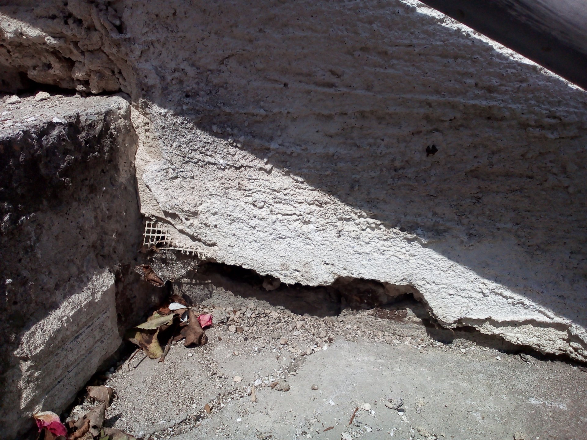

    Eine feuchte Ecke ist allerdings geblieben. Wir vermuten hier, dass außen an der Fassade Regenwasser in einen Spalt zwischen dem Boden/Außentreppe und der Wand einsickert und in den Wänden hochsteigt. Ich habe nun die Steinplatten der Treppe entfernt und die Stellen freigelegt (siehe Fotos).
    Meine Frau würde nun die Spalte/Fugen mit Zementmörtel füllen. Ich habe aber gelesen, dass solche Stellen eher mit dehnbarem Material und Bitumen abgedichtet werden sollten. Zusätzlich sollte vielleicht noch eine Art Folie unter den Steinplatten der Treppe bis an die Wand gelegt werden.
    Kann uns hier jemand empfehlen, wie wir vorgehen sollten?
    Vielen Dank im Voraus für die Antworten,
    Grüße, Bekir G.

    Putz in Höhe 30 cm abschlagen.
    Abdichtung Stufen zu Wand mittels Flüssigkunsttoff (alkalibeständig) , PE-Rundschnur und dehnbarer Einlage / oder Vlies und Schlaufe vornehmen.
    Groben Sand nass in nass einstreuen.
    Verputzen mit Sperrputz.
    (Nix Silikon-Einspritzi-Fugen-Dingensbumens)
