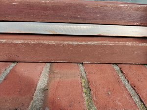

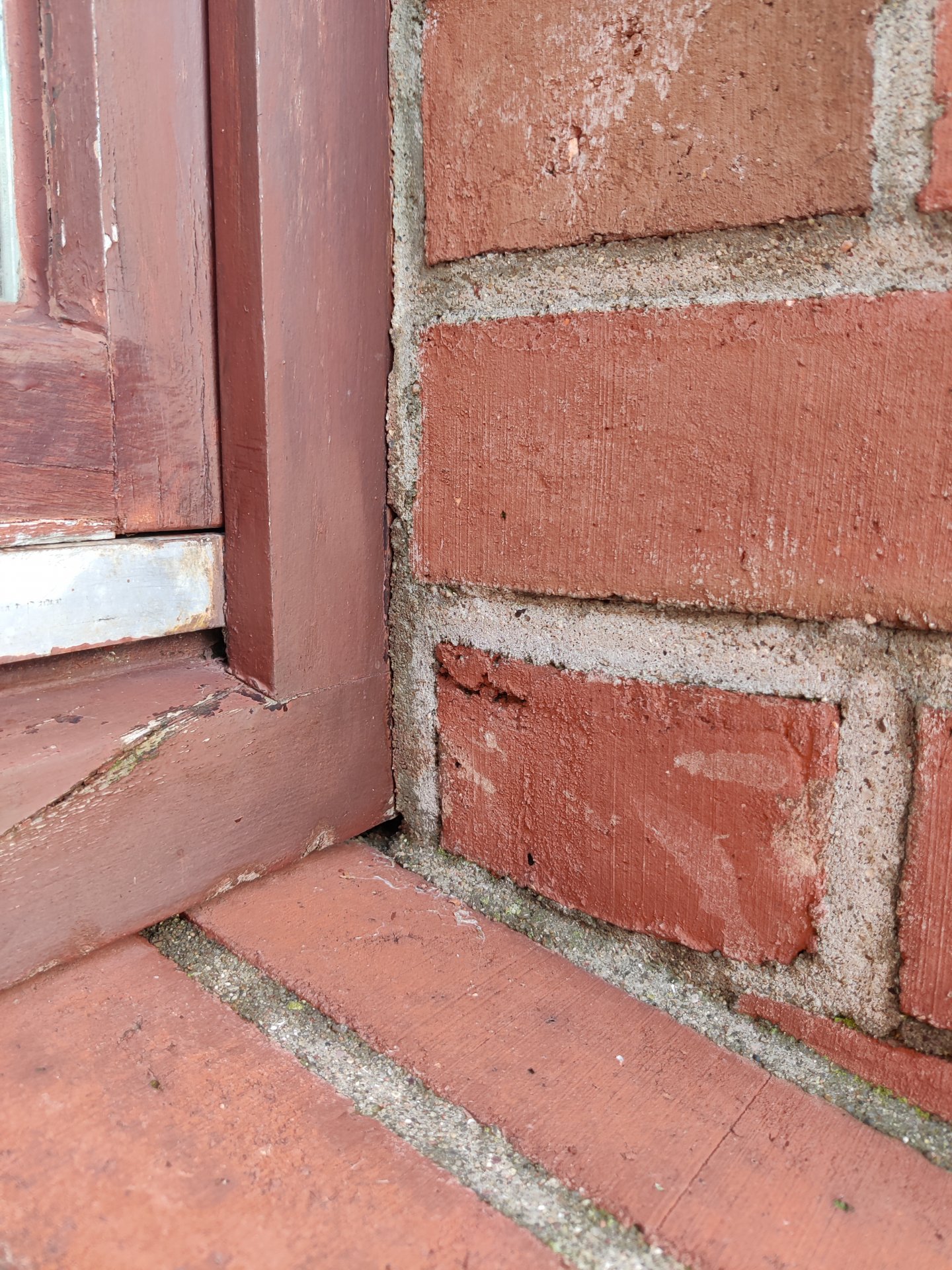

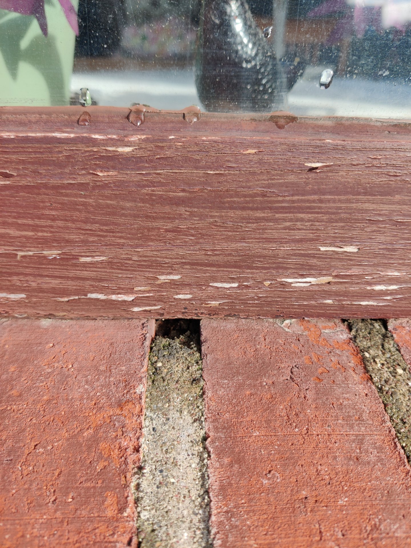

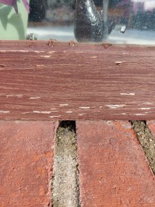

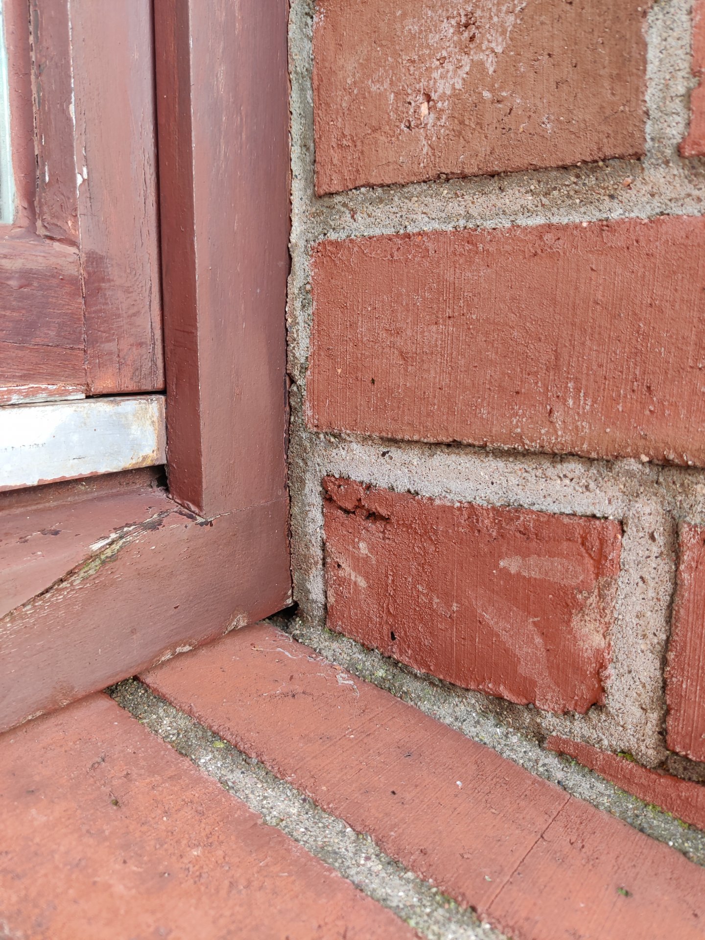

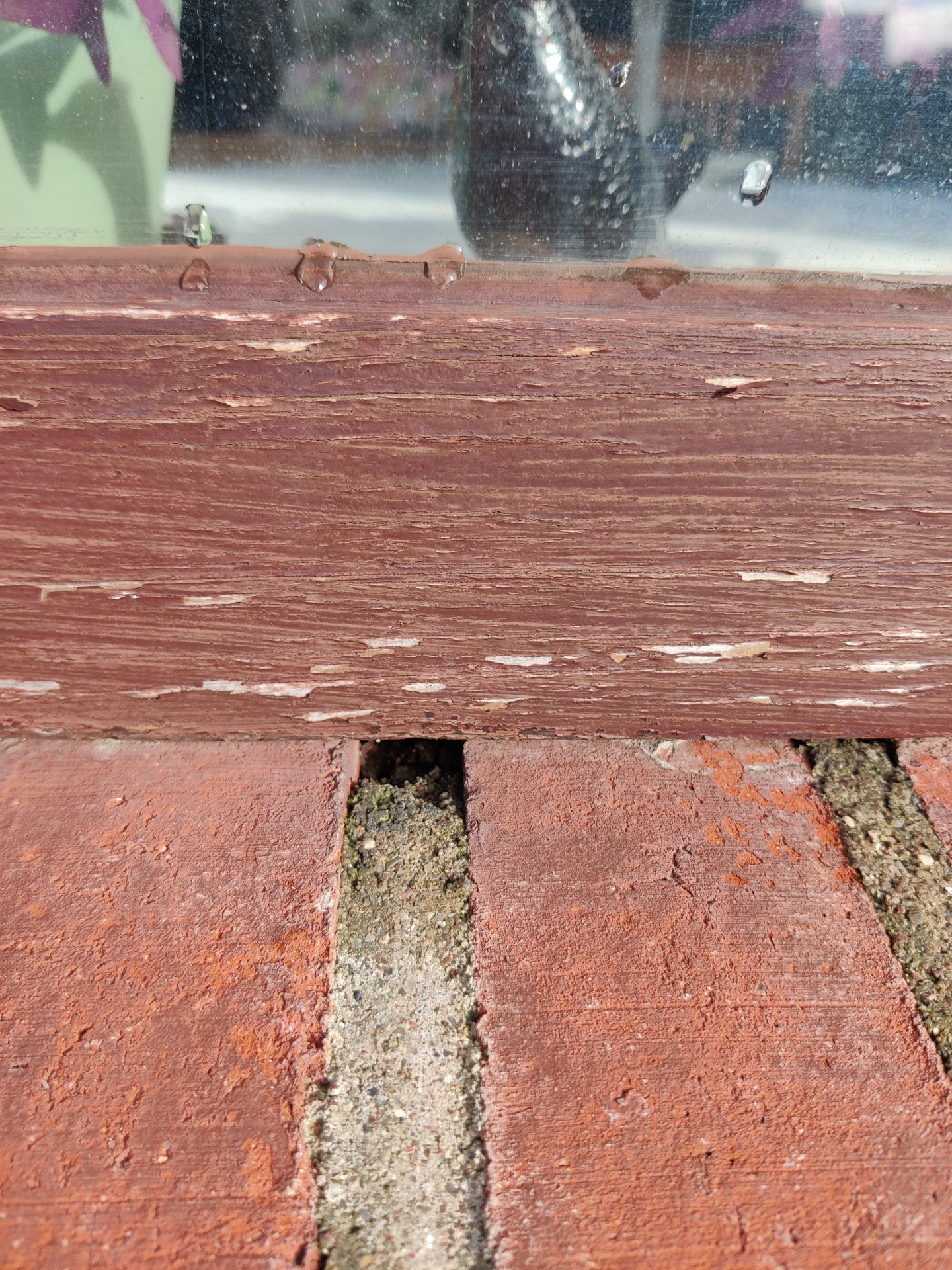

    Hallo Zusammen,
    wir haben einen Altbau, die Fenster sind von 1974 und das äußere Mauerwerk kam 2000 neu.
    Jetzt ist mir aufgefallen, dass die Fuge zwischen Mauerwerk und Fenster nicht abgedichtet ist gegen Schlagregen.
    Hinter dem Mauerwerk befindet sich eine diffusionsoffene Folie, die Fenster scheinen aber nicht mit Dichtband oder Fensteranschlussband an die Folie angeschlossen zu sein.
    Hinter der Fuge sieht man also die innere Mauer.
    Ich würde die Fuge jetzt mit Ramsauer 320 abdichten. Wäre das der richtige Weg? Oder ist es dann zu dicht und die Feuchtigkeit kann nicht nach außen treten?
    Anbei die Fotos, an manch einer Stelle ist die Fuge noch breiter.

    Ist da eine Dämmung hinter, die nass wird oder nass ist?
    Hat die äußere Mauer Lüftungsöffnungen?
    Und wie lange sollen diese Fester noch drin bleiben?
    Gibst es sicht- oder messbare Feuchtigkeitprobleme?

    Fenster von 74? Also mit einem U-Wert von rd. 2,7 W/m² K
    Die würde ich mal erneuern.
    Dann kann man auch gleich die Anschlüsse innen und außen richtig machen.
    innen: luft- und dampfdicht
    aussen: schlagregendicht

    danke für die Rückmeldungen.
    Ob eine Dämmung hinter ist kann niemand so wirklich sagen.
    Die äußere Mauer hat keine Lüftungsöffnungen. Sicht oder Messbare Feuchtigkeitsprobleme gibt es scheinbar nicht, von innen gibt es ein Holzständerwerk, sodass man die innere Mauer nicht begutachten kann.
    Die Fenster sollen eigentlich noch so 3-4 Jahre drin bleiben.
    Da es noch Mahagoni ist, hatte ich gehofft sogar länger.

    Wenn die Fenster noch 3-4 Jahre drin bleiben sollen, spricht eigentlich nichts dagegen diese mit Ramsauer 320 zu versiegeln oder?

    Mir geht es primär darum, ob ich die Fugen verschließen soll. Die sind aktuell nicht schlagregendicht.

    Von 1974 haben die eine Luftfüllung zwischen den Gläsern.
    Ab 1995 etwa gabe es eine dämmende Edelgasfüllung im Scheibenzwischenraum und eine Wärmerefexionsbedampfung auf der Innenseite der Verglasung.
    Ja klar - mach endlich!
