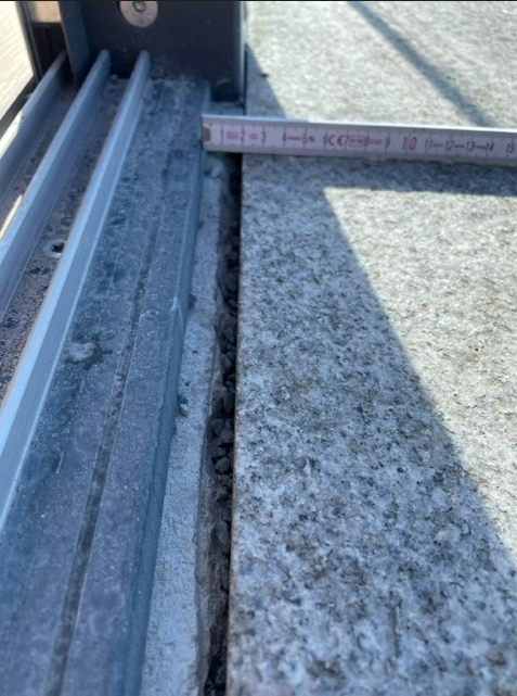

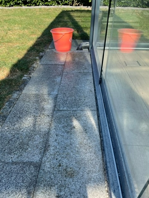

    wir haben im Frühjahr unsere alte Terrasse (60x30x3cm Granitplatten) abgerissen und einen Kaltwintergarten auf Betonbodenplatte errichtet. Die alte Graniteinfassung (Bordsteine in Beton gesetzt) haben wir sitzen lassen, der Wintergarten wurde etwas kleiner geplant als die ursprüngliche Terrasse.
    Als letzten Schritt habe ich gestern dann die vorhandenen Platten wieder zwischen Bordstein und Wintergarten verlegt (ungebunden in Edelsplitt, Gefälle vom WG weg Richtung Rasen), nur habe ich ein blödes Maß an der langen Kante erwischt da hier etwas mehr als 60cm zu überbrücken sind und damit knapp 2-3cm verbleiben.
    Ein so schmaler Streifen Granit ist nur schwer zu schneiden, zusätzlich ist die Bodenschiene des WG nur 2cm hoch so dass ich die Bodenplatte etwas abflexen musste um die 3cm Platten auf ein Niveau etwas unterhalb der Oberkante der Bodenschiene zu bringen. Bei den beiden kurzen Seiten war das kein Thema, hier konnte ich die Platten entsprechend auf Länge flexen so dass die Kante nur ca. 1cm beträgt.
    Als Abschluss war eigentlich eine Silikonfuge geplant, bin mir aber unsicher wie ich diese konkret ausführen soll. Gedanklich war ich bei etwas Dichtband um die Tiefe der Fuge zu reduzieren und dann wohl oder übel die Fuge zu ziehen. Oder gibt es Alternativen? Eine so schmale Aluschiene hat der WG-Bauer leider nicht auf Lager...

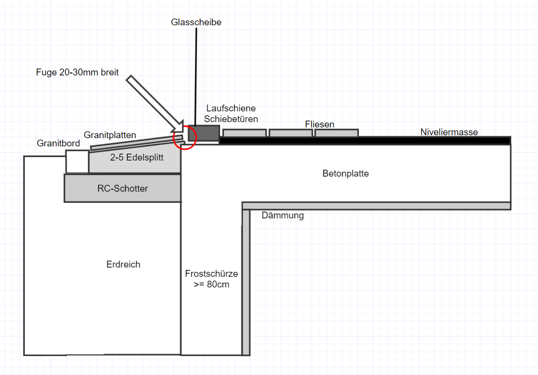

    Ich hab mal eine Schnittzeichnung zwecks besserer Verständlichkeit erstellt:
    Die Zeichnung ist nicht maßstabsgetreu, sollte aber das Problem erläutern. Die Niveliermasse ist ja nicht 100% wasserdicht (jedenfalls soweit ich weiß), da die Granitplatten bzw. der Abstand zwischen Laufschiene und Granitbord eben so blöd ist habe ich auch nach Vermitteln etc. eine Fuge von 20-30mm Breite. Nach meinem Verständnis muß ich diese doch gegen Regenwasser abdichten da ansonsten das Wasser unter die Schiene laufen kann und bei Frost dann Schaden anrichten würde?! Bevor die Fliesen innen fertig waren konnte man das schön sehen, bei stärkerem Regen tropfte das Wasser auf den Betonüberstand und zog dann unter die Laufschiene nach innen. Mit einer entsprechendem Fugenabdichtung würde das Wasser dann von dort auf die Granitplatten (lose im Splitt gelegt) laufen und dank ausreichendem Gefälle dann abgeführt werden.
    Mein aktueller Ansatz würde Silikon für Aussen bzw. Granit nehmen und vorher eine PE-Schnur einarbeiten um eine Drei-Flankenhaftung zu vermeiden. Oder wie müsste diese Fuge fachgerecht ausgestaltet werden?

    Silikon behebt das Problem nur kurzfristig und ist auch nicht für die Dauerhafte Abdichtung geeignet. Die Platten müssen wieder aufgenommen werden und dann muss mit geeignetem Material abgedichtet werden.

    Das ist ja meine Frage, wie sieht eine fachgerechte Lösung aus?

    Gute Frage. Das wurde ja leider bei der Planung verpennt. Jetzt müsste man evtl. mit Glasgewebevlies und Flüssigkunststoff knapp an den Rahmen anschließen und ein Aluprofil mit Dichtgummi an den Rahmen anbringen welches dann über die Bodenplatte geführt wird. Aluprofile kann man in allen Farben und Formen im Inet bestellen. So kann man dann sogar das Problem mit der Breiten Fuge lösen ohne dass man das mit Dichtstoff volljaucht.
