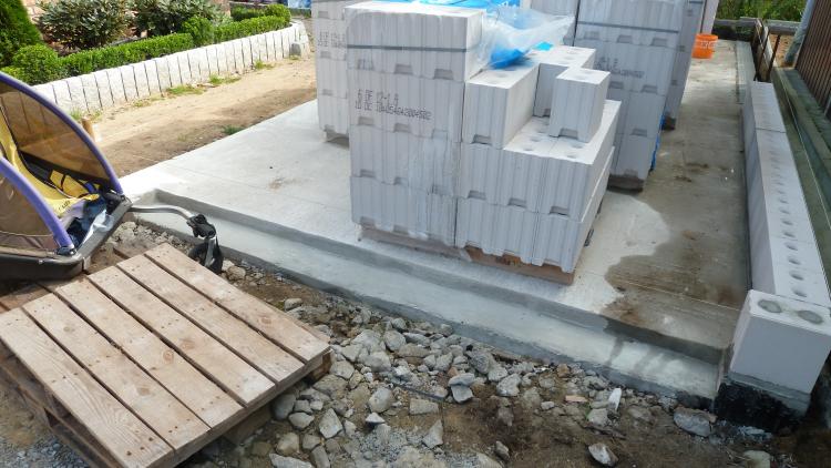

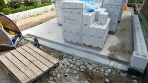

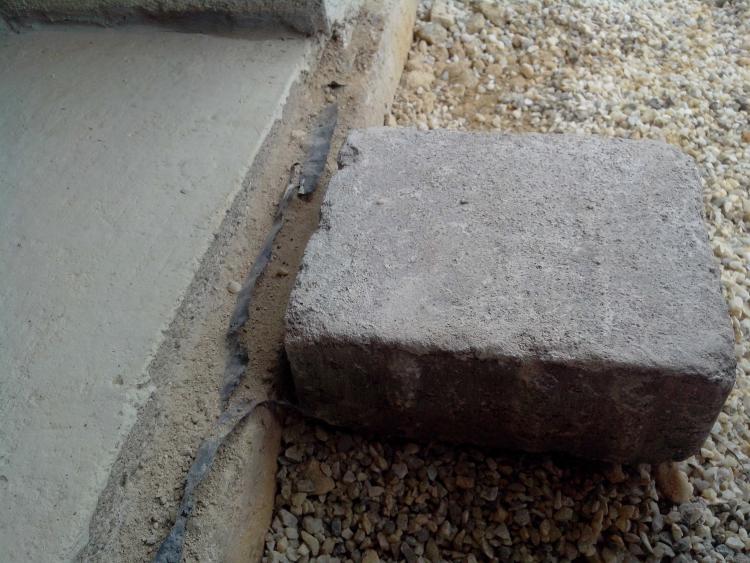

    wir pflastern am WE unsere Garageneinfahrt.
    Nun entsteht zwischen Pflasterstein und Estrich eine ca. 3cm breite Fuge, mit was könnte ich die auffüllen?

    gibt es Fotos von der Situation?
    Meiner Erfahrung nach ist diese Fuge meist nicht das größte Problem

    doch ,genau diese fuge ist das problem .
  5. #5 Gast036816, 29.10.2014
    ..... und die nicht gefasste kante vom estrich .......

    :hammer: genau.
    Ich denke die Feuchtigkeit wird da ein großes Problem werden.
    Bilder kann ich euch Morgen gerne mal liefern, hab grad Spätschicht.

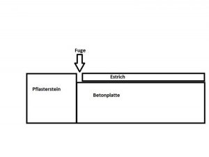

    Mit einer vernünftigen Planung wäre da vorher ein Stahlwinkel montiert worden...
    Ich frag mich immer wieder wieso da so geschlampt wird
  8. #8 SteveMartok, 30.10.2014
    SteveMartok
    SteveMartok Gast
    Ich frage mich, wieso da überhaupt eine Fuge entsteht? Das der Stahlwinkel am Estrich fehlt, ist sowieso schon schlimm!
    Ich würde sowas immer so lösen wie auf dem Bild! Da entstehen keine Fugen, der Estrich innen mit Belag hört genau am Tor auf mit Stahlwinkel und außen kann genau bis ans Tor angepflastert werden. Sieht einfach sauber und ordentlich aus.

    Die Fuge zwischen Beton und Estrich muß zwingend abgedichtet werden. Da muß FLüssigkunststoff ins Spiel, mit der passenden Grundierung...

    Wir haben exakt dasselbe Problem bei uns, ich dachte ich habe ein Deja vu... und sind gerade in der "Problemösungsphase" mit dem Architekten und den Handwerkern.... Leider ist bis jetzt noch nichts Gescheites dabei rausgekommen :-/
    Der Dachdecker sagt, ein Flüssigkunststoff würde seiner Meinung nach den Druck / die Belastung durch die überfahrenden Autos auf Dauer nicht aufhalten und schlussendlich doch "reißen". Seht ihr das anders? Oder muss man einfach einen ganz bestimmten Kunststoff nehmen, den unsere Handwerker einfach noch nicht kennen?
    Stahlwinkel gibt's übrigens auchbei uns keinen, ist das ein anzuzeigender Mangel? Unser Architekt hat dazu bisher kein Wort gesagt, dass einer notwendig wäre aber fehlt?!
    Würde mich über hilfreiche Antworten freuen. Morgen ist Besprechung mit dem Architekten, werde seine Lösung auch gerne einstellen / beschreiben. Vielleicht hilfst ja dann auch dem TE (sofern die Lösung brauchbar ist).

    Bisherige Lösung (nur Baustellenbesprechung und Skizzen vor Ort): Der Dachdecker will irgendwie so ne Art Flachdachabdichtung "nach oben" über den Estrich ziehen, und dann der Fliesenleger quasi in die entgegengesetzte Richtung eine Abdichtung wie in Duschen z.B. "darüber" bis auf den Beton. Und irgendwo / irgendwie soll bis jetzt ein verzinkter Winkel angebracht werden (mit irgendnem Keil unterlegt damit die Kante nicht so scharf ist). Der Winkel ist aber wohl am Ende nicht mehr zu sehen (verschwindet angeblich irgendwo zwischen Garagenbelag und Pflasterstein)...

    Also heute Treffen mit Architekten gehabt, folgende Lösung ist dabei herausgekommen: Fliesenleger setzt Stahlwinkel und macht eine Alternative Abdichtung vom Estrich bis auf den Beton (Garage wird gefliest). Der Dachdecker kommt von der anderen Seite, also von außen / Beton und zieht seine "Flachdach"-Dachdecker-Abdichtung (ich weiß das Fachwort leider nicht) entgegengesetzt drüber bis in die Garage rein. Inkl. an der Laibung der Garage sowie seitlich hoch wie notwendig (genaue Höhe hab ich leider nicht im Kopf). Damit die Ecke (wo er den 90 Grad-Winkel hoch bis zum Estrich) nicht so "scharf" ist (und ggf. die Abdichtung dadurch beschädigt wird), legt er eine Art "Keil" an dieser Stelle unter die Abdichtung. Die Fuge wird dann mit einem K* (H.PF, nochmals danke!) Flüssigkunststoff für mittlere mechanische Belastungen verfüllt. Und der Fliesenleger legt die Fliesen dann über die Dachdecker-Abdichtung drüber.
    Ob das dir, TE, hilft, kann ich leider nicht sagen. Wir haben z.B. unter dem Garagenboden (also Estrich) noch eine schwarze Abdichtungsschicht (ich glaube Bitumen-Schweissbahn). Aber vielleicht kannst du mal deine Handwerker ansprechen bzw. in die Richtung "anstupsen".
    Was ich fairerweise sagen muss, ist aber dass es wohl nicht 100% der DIN-Norm entspricht. Dann hätte man wohl eine echte Parkdeckabdichtung mit allem drum und dran und allen Konsequenzen machen müssen...
    Aber alle Handwerker und der Architekt haben uns wenigstens versichert, dass die o.g. Lösung mehr ist, als viele andere wohl in derartigen Fällen machen.
    Naja, also,wie gesagt, ist nur "unsere" (bisherige) Lösung. Wir können jetzt das WE drüber schlafen und uns dann entscheiden...
