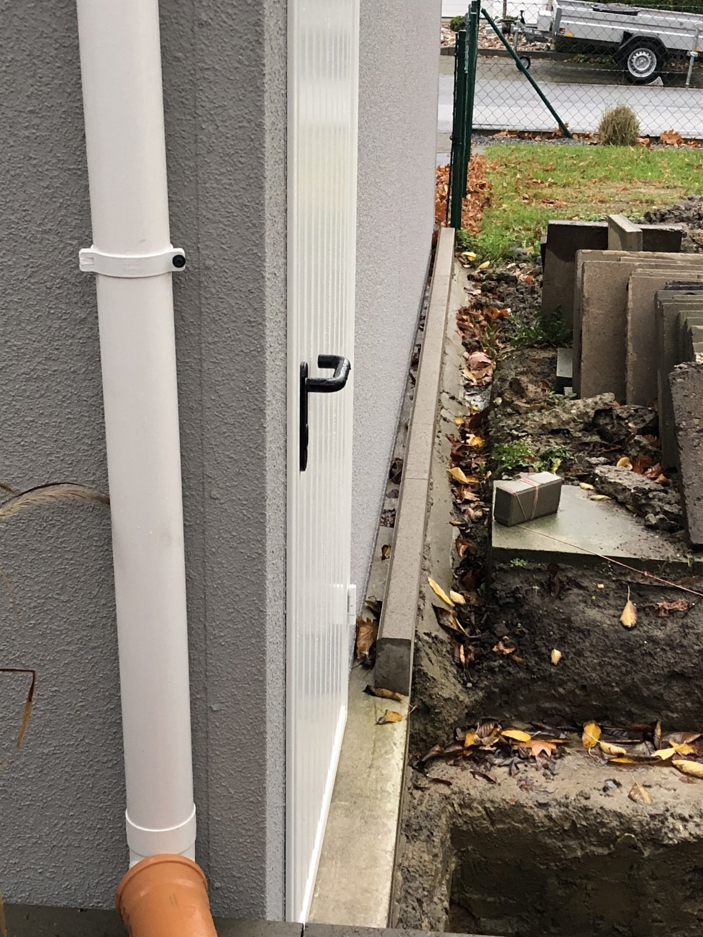

    wir haben vor ein paar Wochen eine neue Garage bekommen, die Garage steht auf einem Fundament, Die Garage ist eine Fertiggarage (Stahlblech gedämmt) von außen ist die Garage mit Putz verputzt.
    Wir haben jetzt zwischen der Garage und den Kantensteinen/ Randsteine eine Fuge/Lücke der kleinste Abstand ist ca. 3,5 cm und er größte ca. 6,5 cm. (Siehe Bild).
    Wir möchten das jetzt gerne Füllen/Abdichten, weil sich dort im Herbst immer Laub sammelt und bei Regen dort Wasser in die Garage läuft.
    Was kann ich am besten zum Füllen der Lücke/Fuge benutzen?
    Einige meinen PU Schaum, soll nicht so gut sein bei Sonneneinstrahlung. Andere meinen Bleche (Zink) und sprechen Dämmplatten klein schneiden und mit Silikon kleben?
    Gibt es eine Empfehlung? Muss zwischen die Wand noch etwas wie eine Folie Abdichtung ?
    Vielen Dank schon mal
    Gruß Dennis

    Erstmal ein Herzliches Willkommen
    Ich würde folgende Möglichkeiten ins Auge fassen.
    1. Kantsteine so versetzen das sie direkt an der Garagenwand anliegen.
    2. Diese vollständig entfernen falls dort Platten gelegt werden sollen. Wovon ich jetzt nicht ausgehe.
    3. Den Spalt mit Mörtel verschließen. Würde aber dann genauso komisch aussehen wie jetzt auch.

    Was spricht dagegen es mit split zu füllen.

    Hallo ihr zwei,
    danke für die Rückmeldung.
    @Diamand
    Die Kantensteine so setzen das die passen ist prinzipiell richtig hier aber nicht möglich weil die im Fundament sitzen.
    Abschneiden sieht optisch dann nicht mehr aus.
    Mit Mörtel auffüllen wäre eine Möglichkeit hier wäre die Frage was ich zwischen Garage und Mörtel mache ich würde ungern den Mörtel direkt auf die Außenseite der Garage kommen lassen ohne eine zwischen Lage wie Folie / Noppenbahn usw.
    @tomtom79
    an Split / Kies habe ich auch schon kurz gedacht, nur ist die Garage unten nicht Wasserdicht verschlossen. Und an den beiden Enden vorn und hinten die Endstücke sind offen, dies müsste ich erst zu machen, da wäre die frage mit was ? Mörtel / Beton usw ? Muss ich dann an die Seite von der Garage noch etwas hin machen Fliess ? Folie ? Die Fuge zwischen Garage und Fundament würde ich mit Silikon zu machen.
