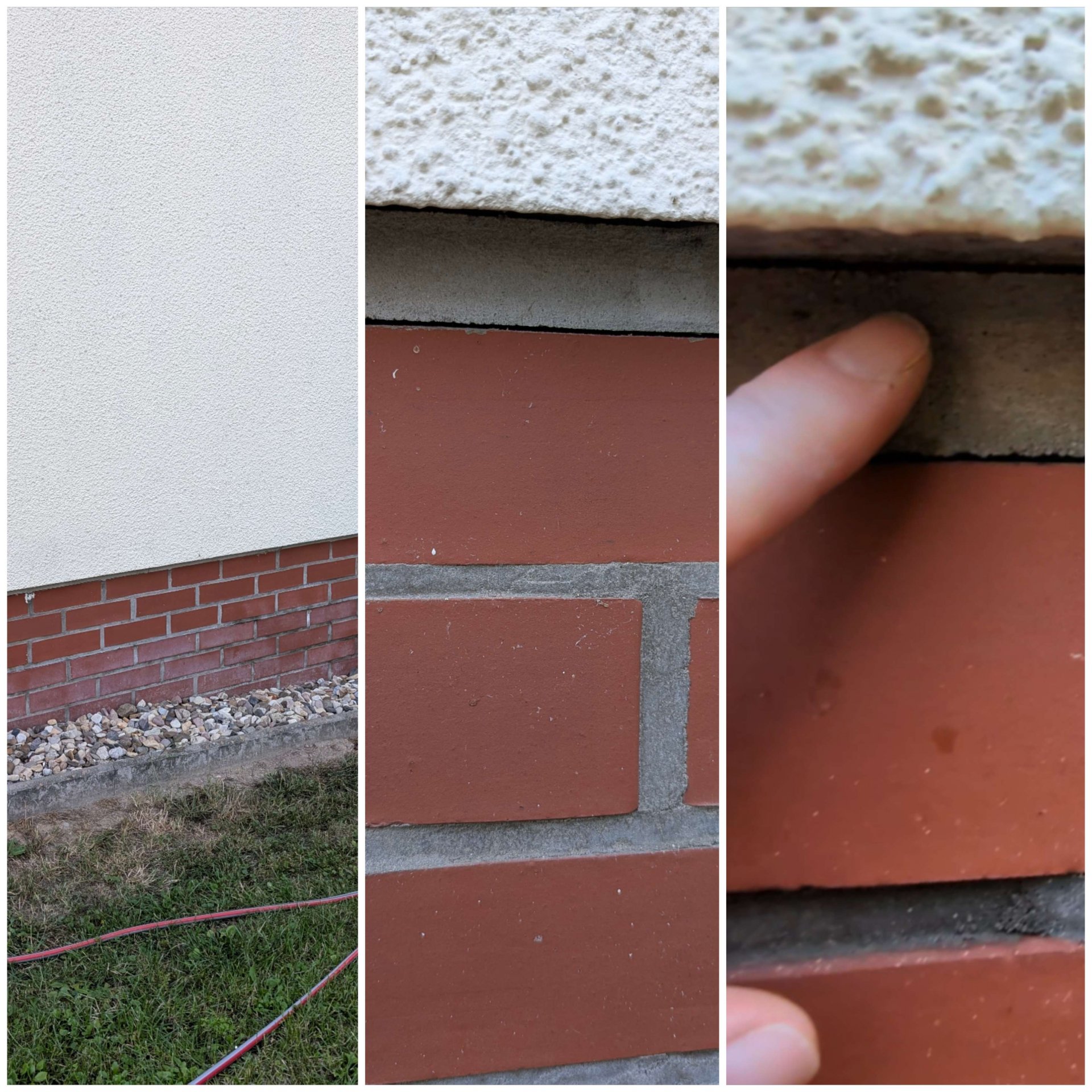

    ich habe an meinem Haus in Holzständerbauweise (Fassade mit Rauputz, darunter Klinkersockel) eine Frage zur horizontalen Anschlussfuge zwischen Fassadenunterkante und Sockel.
    **Situation:**
    - Die Fuge zwischen Klinker und der darüberliegenden Fassade ist deutlich breiter als eine normale Mörtelfuge und stellenweise offen bzw. das Fugenmaterial ist locker/bröselig.
    - Aktuell wohnt dort ein Volk gelber Ameisen (vermutlich Lasius flavus), die gerade ihren Hochzeitsflug hatten – aus mehreren Stellen entlang der Fuge kamen massenhaft geflügelte Tiere und Arbeiterinnen. Das Nest sitzt offenbar direkt hinter/unter der Fuge.
    - Fotos hänge ich an.
    **Meine Fragen:**
    1. Falls verschließen: Was ist hier fachgerecht?
    2. Muss ich mir bei einem Holzhaus wegen der Ameisen Sorgen machen? Nach meinem Verständnis nisten gelbe Wiesenameisen nur in Erde/Hohlräumen und fressen kein Holz – oder sollte ich die Stelle öffnen lassen und auf Feuchtigkeit prüfen?
    3. Welches Gewerk beauftragt man dafür sinnvollerweise – Zimmerei, Stuckateur oder Fugentechnik-Betrieb? Oder ist es einfach und man kann es selber machen?
    Das Haus ist [Baujahr 1993], die betroffene Fuge läuft an der Ostseite und ist ca. 2m lang. Feuchtschäden oder Holzmehl habe ich bisher nicht festgestellt.
    Danke schon mal für eure Einschätzungen!

    Da hier zwei unterschiedliche Materialien aufeinandertreffen, die sich thermisch unterschiedlich verhalten, musste diese Fuge reißen.
    Ich würde die Fuge komplett durch eine besandete PU-Fuge ersetzen lassen.
    Ob die Ameisen einen Schaden angerichtet haben, kann ich nicht beurteilen.
    Es gibt wohl Fälle, wo die Dämmung aufgefressen wurde.

    Danke für die Rückmeldung. Am Rest des Hauses ist die Breite Betonfuge noch top und das nach 30 Jahren. Hält die PU Lösung bzw haftet sie gut an den vorhandenen Materialien?
    Wen kann man für solche Arbeiten beauftragen und was würde es grob Kosten?
  4. #4 Fabian Weber, 13.07.2026
    16.615
    6.635
    einen Verfuger. Ich würde mal bei dieser Kleinmenge von 20€/m ausgehen.
