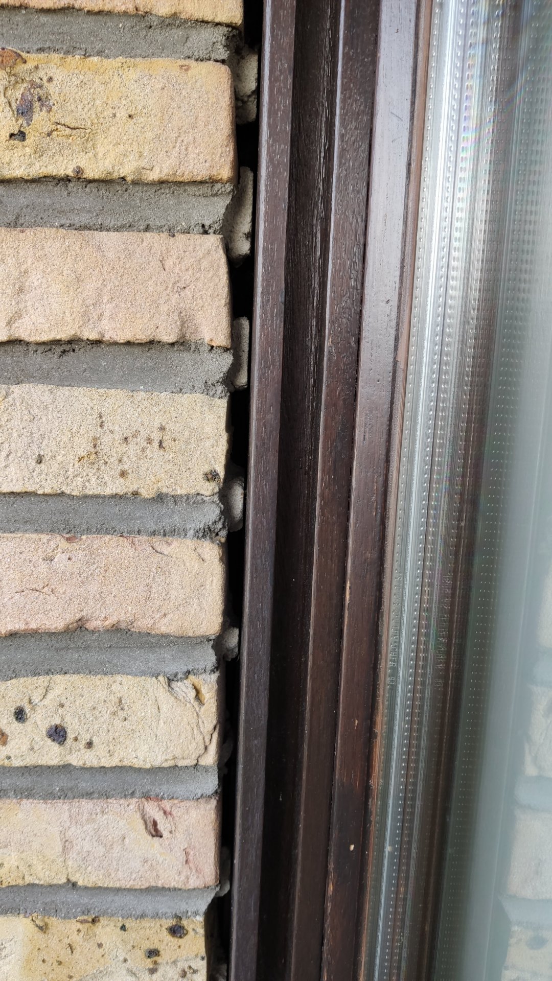

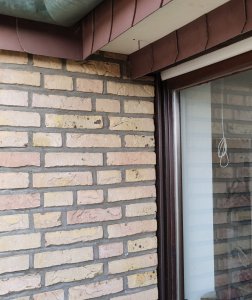

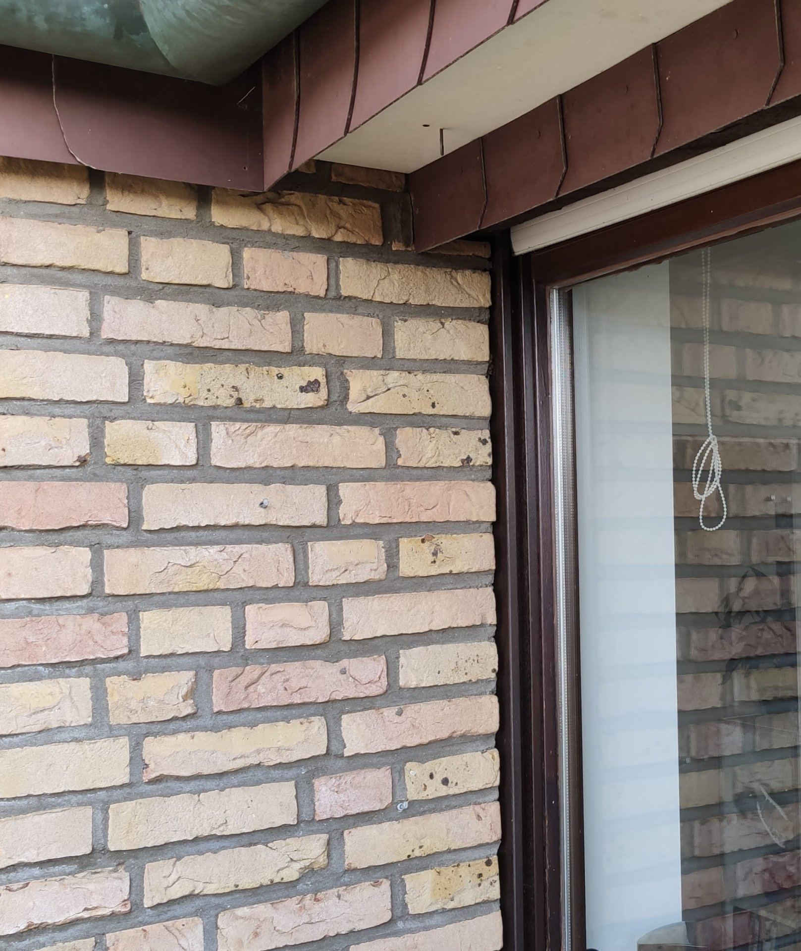

    ich habe mich hier gerade angemeldet, weil ich bei der Websuche nach Antworten zu meiner Frage auf dieses Forum gestoßen bin und beim ersten Lesen von Diskussionen mich die Qualität der Antworten gefallen hat. Leider konnte ich jedoch nichts konkretes zu meiner eigenen Fragestellung finden. Darum hier nochmal meine eigene Frage zu Thema Fugenabdichtungen:
    Mir ist aufgefallen, dass eine bestimmte Fuge an unserem Haus (Bj Mitte 90er) als regelrechte Einflugschneise von Wespen genutzt wird. Ich würde diese Fuge darum gerne abdichten, auch wenn sie ansonsten keine Probleme macht. Es sieht so aus, als wenn die Fuge damals einfach ausgemörtelt wurde und der Mörtel im Laufe der Zeit rausgebröselt ist.
    Mein Plan ist, die restlichen Mörtelreste vorsichtig mein einem Meißel zu lösen und dann ein Kompriband in die Fuge zu schieben. Und hier kommen jetzt meine Fragen:
    - Welches Kompriband ist hierfür gut geeignet? Eine konkrete Produktempfehlung wäre mir am liebsten, falls das hier zulässig ist. Auch wenn über der Fuge ein großzügiger Dachüberstand ist und es sonst noch nie Probleme mit dieser Fuge gab, sollte das Kompriband für Außen geeignet und damit schlagregendicht und UV-beständig sein, richtig?
    - Ist das Kompriband generell die richtige Lösung, oder sollte ich die Fuge anders verschließen, z.B. Fensterschaum oder Silikon verwenden?
    Schon mal vielen Dank für alle Antworten. IMG_20200418_113831.jpg IMG_20200418_113823.jpg

    Ganz normales Kompriband genügt hier-
    es gibt welche mit 300 Pa und schlagregendichtere mit 600 Pa.
    Vorher die Fugen freikratzen,
    die Dicke des Kompribandes so auswählen,
    dass du es im nichtkomprimiertem Zustand hineinschieben kannst
    und die Fuge in der Breite komplett ausgefüllt wird.
