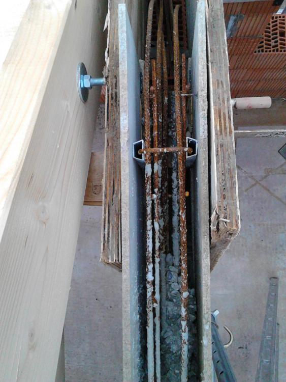

    Unser Rohbau ist fast fertig und und nun habe ich gestern mal wieder eine Sache bemerkt, die mich stutzig macht:
    Letzte Woche wurde im Obergeschoss die Ringanker gegossen. Dabei wurden Schalungskästen aus so einem Beton/Fasergemisch (so sieht das jedenfalls aus) verwendet, die alle ca. 30 cm eine feste, etwa 10cm breite Auflage haben. Mit diesen Auflagen wurden die Kästen auf die fertige Ziegelwand (24´er Poroton) gestellt und dann mit beton gefüllt. Ergebnis: jeweils dort wo wegen der Auflagen kein Beton durch den Kasten auf die Wand fließen konnte, haben sich nun Fugen ergeben, durch die ich nun durch die Wand nach draußen bzw. in den Nebenraum gucken kann. Je nachdem wie eben nun die Wand darunter gerade ist, ergeben sich größere oder kleinere fugen, durch einige kann ich ohne Probleme eine Zollstock stecken. Das ganze Spiel zieht sich durch den kompletten Ringanker um und durch das ganze Haus...
    Unser Architekt hatte das ganze natürlich bemerkt (uns davon aber nichts gesagt, bis ich ihn fragte), das einzige was ihn sorgt ist nun aber die Frage, ob sich an dieser Anschlussfuge später mal Risse bilden könnten.
    Ich frage mich allerdings, ob das denn so seien soll, oder ob der Schalungskasten nicht hätte in einem Mörtelbett verlegt werden müssen, damit eben das oben beschriebene nicht passieren kann (eine frage, die mir mein Architekt bisher nicht beantworten wollt oder konnte) und ob diese entstandene Fugen nun ein u.U. erheblicher baulicher Mangel sind oder doch eher ein kleineres bauübliches Problem darstellen.
    Über eure Meinungen zu den so entstandenen zusätzlichen "Lichtbändern" freue ich mich schon jetzt.

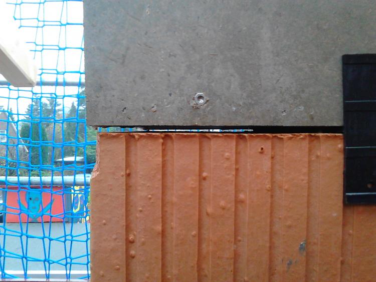

    Hallo Ralf, leider gibt es bisher nur ein eher schlechtes Handybild, da Wetter mies, drei Handwerksbetriebe gleichzeitig auf der Baustelle, schnell dunkel usw...
    Hier sieht man den Rand einer Fensteraussparung, an der der Ringanker durchtrennt ist [lautStatiker kein Problem, sagt der Architekt ;-)] Hier ist die Lücke natürlich besonders auffällig, in anderen Bereichen ist sie mal höher mal flacher ausgeprägt. Pro Schalungskasten gibt drei dieser Auflagen mit entsprechend fehlender Verbindung zum Mauerwerk, also etwa 30cm auf 1m und eben um das gesamte Haus laufend...

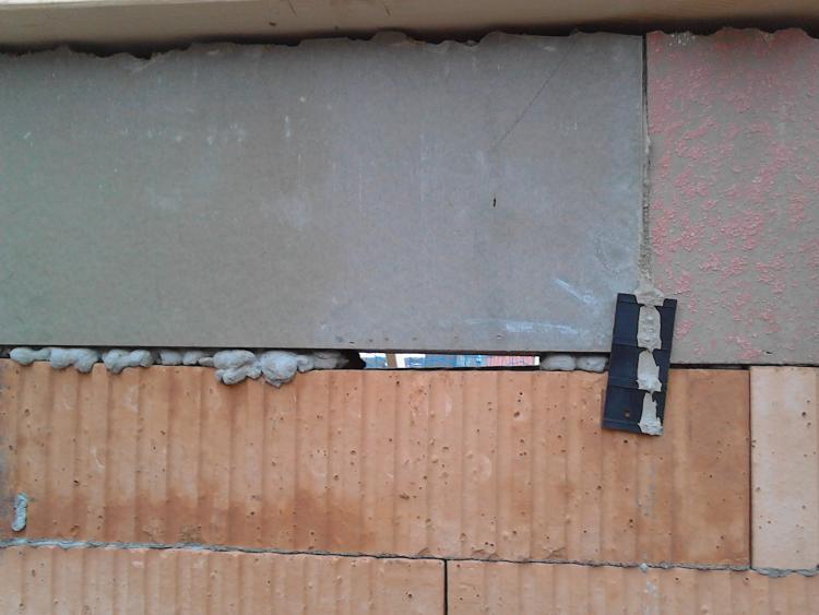

    Wenn es wirklich nur um diese Blechbügel geht, die die beiden Platten auf Maß halten, ist das harmlos! Was mich mehr stört ist, dass ich keine Schlämme sehe.
    Das könnte auf eine mangelhafte Verdichtung des Betons in dem Ringanker hindeuten!!! Könnte; nicht muss!!! Und das wäre schlimm!

    Schlämme ist schon da, nur eben nicht in Höhe der "Maßhalter". Rechts am Plastikhalter kann man die Schlämme erahnen... - wie gesagt: kein super Foto.
    Die Maßhalter sind übrigens nicht aus Metall, sondern auch aus so´m Faserzeug, nur eben jeweils etwa 10cm breit. Hier die Draufsicht in einen noch leeren Kasten: IMG_20151117_101240.jpg

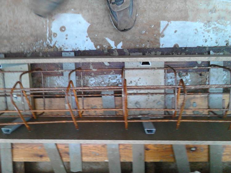

    Jetzt sag mir bitte nicht, dass die Dinger SO betoniert worden sind.
    Keine Abstandshalter seitlich und unten an der Bewehrung und was dieses C aus Mattenstahl da soll, versteht wohl auch nur der, der es da so hingeschmissen hat - wenn überhaupt!!!

    Nein, das sind halt nur die rumliegenden Reste. Zum Betonieren sind sie wohl innen noch ordentlich "sortiert" und durch weitere Stahleinlagen ergänzt worden, zumindest soweit ich das am Abend vorm Betonieren so laiengaft sehen konnte. Fachmännisch kontrolliert wurde das allerdings meines Wissens nicht mehr gesondert.

    da mich eurer Anregungen, für die ich sehr dankbar bin, weiterhin beschäftigt haben, war ich nun heute mit etwas mehr Ruhe auf der baustelle und habe mal ein paar weitere Bilder gemacht. So sehen meine Ringanker (in diesem fall auf den Innenwänden, auf die ich bisher nicht geguckt hatte) von oben aus. Was meint ihr zur teilweise offen liegenden Bewehrung? IMG_20151118_152846.jpg
    Hier für Ralf nochmal ein anderes "Loch" mit entsprechender Schlämme:

    Nicht nur der "Kollege " !
    Wer es schafft einen sog. Planstein , wie in den Bildern dokumentiert , zu " kleben " ,dem sollte man zu Weihnachten eine Wasserwaage schenken .

    Bild 1
    4* Stabstahl, aber keine Verbügelung. Da glaube ich irgendwie nicht, dass das so in der Statik steht.
    Korrosionsschutz im Bereich dieser komischen trapezförmigen Dinger zumindest eingeschränkt.
    Von den Biegeradien der Anschlußbewehrung will ich gar nicht erst anfangen.
    Bild 2
    Ist das in der Mitte mit den rostigen Streifen wirklich ein Stabstahl? Dann wäre er völlig falsch verlegt - zu hoch, mittig keine Wirkung

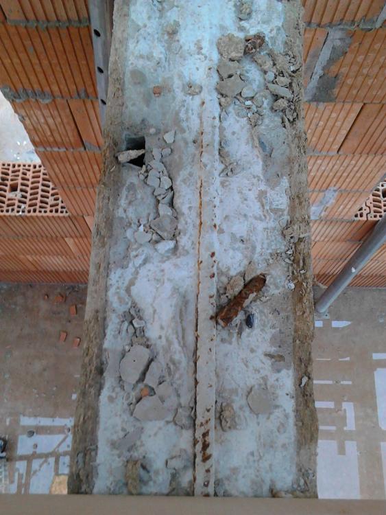

    Bild 3
    Beton, der vernünftig gerüttelt wurde, sieht anders aus. OK - bewehrten 11,5er Ringbalken kann man nicht mit dem Flaschenrüttler bearbeiten, aber mit dem Hämmerchen von aussen schlagen, um zu verdichten, geht immer!
    Dann sieht die Fuge aber anders aus. Da sind dann die Kiesel nicht so einwandfrei erkennbar.
    Für mich sieht das nach sehr flüssigem Beton ohne Verdichtung aus (gar Wasser zugekippt?)
    Da müsste am Stein ähnlich wie an dem schwarzen Plasteteil Schlämme herunter gelaufen sein!

    zu Bild 1: Der Teil des Ankers ist noch nicht mit Beton gefüllt, d.h. man könnte ihn noch nachbessern (Verbügelung...)
    zu Bild 2: Ich denke schon, dass das ein Stabstahl ist. In diesem Bereich wurde wegen der nötigen Balkenauslage die Schalungskästen von 24 auf 18 gekürzt, deshalb liegen da wohl einfach 6 cm weniger Beton auf und beim Bewehren hat man das wohl ignoriert... Die innen liegenden Anker sind allerdings alle nur mäßig befüllt worden, sodass quasi überall der Stahl (als Stab und als einzelnen Nasen) herausguckt
    zu Bild 3: mmmh

    Du sagst denen am besten nicht viel, weil Du dann nur das Diskutieren wirst anfangen müssen, weil die mehr Ausreden kennen, warum das alles super ist als eine ganze Kindergartengruppe, die das Aussengelände verwüstet hat.
    Sag denen, dass Du an der fachgerechten Ausführung zweifelst und den Rest läßt Du den Sachverständigen machen, den Du bitte dazuholst, wenn die das als fachgerecht erklären.
