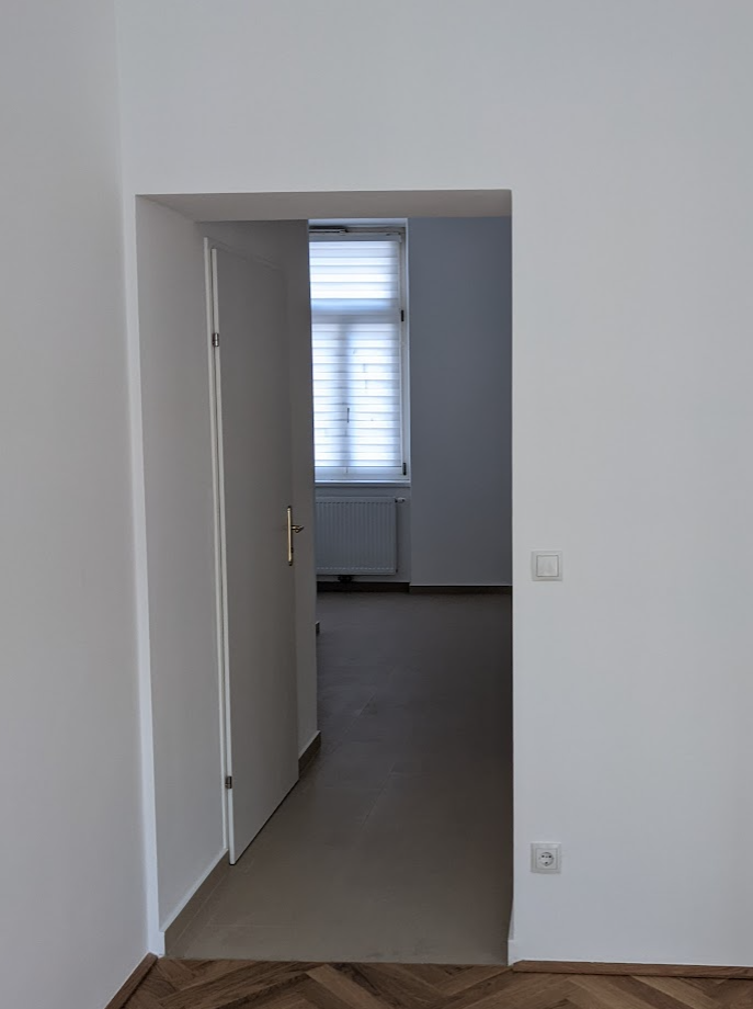

    Hallo Leute,
    Ich möchte in meiner neuen Wohnung einen offenen Durchgang mithilfe einer einfach Trockenbauwand wieder verschließen, hab aber leider relativ wenig Erfahrung was verspachteln und ausmalen angeht.
    Der besagte Durchgang ist unten am Bild zu sehen. Zumachen würd ich das ganze mit Gipsfaserplatten.
    Meine Frage wäre jetzt, wie ich am besten das Verspachteln der Fugen zwischen Trockenbauwand und bestehender Wand angehen sollte um nicht die frisch gestrichene Wand daneben zu verunstalten. Reicht es aus einfach etwas Flachkrepp der Öffnung entlang anzubringen und dann die Spachtelmasse vorsichtig in die Fuge geben?
    Wäre über jeden Tipp dankbar wie ich das am besten angehen sollte. Danke!

    Ist die vorhandene Wand auch aus Gipskarton ?
    Wenn ja, kann man die Fuge verspachteln, dann mit einem Glasfaserband bewert überspachteln, feinspachteln, schleifen, übermalen und man wird nichts sehen.
    Wenn die Wand drumherum aber aus einem anderen Material besteht muss man die trennen. z.B. mit einem Knauf Trennfix Streifen. Das ist ein Silikonpapier. Nachdem diese Trennstelle sichtbar sein wird würde ich auch empfehlen diese mit einer Stufe zu machen. z.B. 1cm unter der vorhandenen Wand.

    Danke für die schnelle Antwort!
    Ist leider aus einem anderen Material, ja. Der Tipp mit dem Trennfix Streifen ist auf jeden Fall super. Hat mich jetzt aber natürlich nochmal ins Grübeln gebracht wegen der Trockenbauwand allgemein, die Schattenfuge ist dann natürlich optisch nicht so der Knüller :D Vielleicht werd ich die Gipskarton Wand etwas dünkler anstreichen, eventuell sieht man dann die Fuge nicht mehr zu stark.
    Wenn ich das richtige verstanden habe, dann sollte ich auch die Trockenbauwand 1cm versetzt nach hinten stellen für eine Stufe?

    Keine Schattenfuge.
    Erst baust du die Unterkonstruktion.
    Du klebst das Trennfix auf deine vorhandene Wand - in den Kontaktbereichen zwischen Gipskarton und Wand / Boden.
    Dann schraubst du Gipskarton auf die Unterkonstruktion.
    Den Spalt spachtelst du zu, Dank Trennfix besteht aber keine direkte Verbindung. So gibt es auch keine Risse. Aber genau genommen auch keinen Spalt.
    Das überstehende Trennfix wird dann mit dem Bastelmesser weggeschnitten. Alles übermalt. Fertig.
    Aber natürlich wird man jetzt die Gipskartonfläche nie bündig mit der Wand bekommen, also muss man die etwas versetzt in die Türöffnung machen. Das meinst du vermutlich als Schattenfuge, die aber keine ist. Es ist nur eine sichtbare Stufe - kein Nachteil da man so auch sieht, das da mal ein Durchgang war den man ggf jederzeit wieder einfach reaktivieren kann.
    Tip: Du könntest das sogar ganz geschickt machen und es als Bücherregal in der Niesche tarnen. Dann sieht optisch keiner, dass dort jemals ein Durchgang war.

    Danke für die ausführliche Erklärung! Jetzt hab ich es überrissen... Hört sich dann doch nicht so schlimm an, ja. Die Idee mit dem Bücherregal ist auch gut. Hab auch schon an LED Streifen entlang den Fugen gedacht. Mal schauen was es genau wird am Ende :D

    Das Bücherregal kannst du übrigens auch gleich aus Gipskarton machen.
    Da gibt es die tollsten Möglichkeiten.
