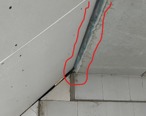

    habe folgendes Problemchen. Nachdem der Trockenbauer bei uns fertig war, habe ich gemerkt, dass ein relativ großer Spalt zwischen Dachschräge (Trockenwand) und Betondecke vorhanden ist.
    Hat da jemand eine Idee, wie ich das ausgleichen kann, ohne die Lattung unter der Trockenwand anzupassen?
    Die Fuge einfach zu verspachteln ist glaube ich, nicht so gut, da ich dann später starke Rissbildung bekommen werde.
    Ich bin dankbar für alle Hinweise!

    Ganz einfach.
    Knauf Trennfix Band auf den Beton bzw vermutlich auf die Folie kleben die dort rausschaut. Ich würde vorher auch prüfen ob die Folie - falls Dampfbremsfolie - auch fachgerecht mit dauerelastischen Dichtstoff befestigt wurde.
    Dann den Spalt mit einem hochwertigen Gipsspachtel zuspachteln. Ich nehme Knauf Uniflott.
    Glasfaserband drüberspachteln.
    Nochmal schön fein nachspachteln für die Optik.
    Fertig.
    Durch das Trennfix (Silikonpapier) sind die Bauteile getrennt = keine Risse. Im schlimmsten Fall bildet sich mit der Zeit ein gerade Spalt.

    Und danach fällt die Spachtelmasse rückstandsfrei raus, super tip

    Der Hr. Knauf gibt vielleicht eine Empfehlung über das spachteln von Betonfugen, die hiesige Situation existiert in keiner Publikation von Knauf oder anderen Herstellern.
    Das ist ein absoluter Bastelwasteltipp, um nicht zu sagen Pfusch.
    Außerdem erkläre doch mal wie die Spachtelmasse an der Folie haften soll…..

    An der Folie wird Gips leider auch etwas ankleben, deshalb gehört da Trennfix drauf um Beton (Folie) vom Gips zu trennen.
    100% genau passende Gipsplatten wird man im Trockenbau nie finden. Man muss immer spachteln. Und manchmal muss man auch größere Abstände irgendwie hinbekommen. Trennfix und Backpapier (ist ja auch Silikonpapier) sind bei mir jedenfalls Grundausstattung.
    Pfusch ist es solche Hilfsmittel nicht zu verwenden, nichts staubfrei machen und einfach drauf los zu spachteln. Sowas gibt am Schluss Risse.

    Klar, fachgerecht wäre: alles runter - einmal neu.
    Ist halt die Frage ob der Michael1a das will.
    Meine Erfahrung: im Bereich bis ca. 3cm funktioniert es wenn man es richtig sorgfältig macht.
    Mir ist es selbst schon oft passiert das ich eine Platte 1-2cm zu kurz geschnitten habe. Auf den Müll damit ist zu Schade, dann muss man solche Tricks anwenden. Bis jetzt gabs da nie Probleme.

    Hier in dem Bild geht es um etwa 3-4cm Lücke, die durch falsches Messen, falsche Vorüberlegungen, usw. zustande gekommen ist. Das gipst man nicht einfach zu.

    Auf dem Bild sieht man eine Querlattung. Villeicht ist die stabil genug für eine zweite Beplankungslage - die vermutlich schnellste Lösung. Wenn nicht ist die Frage ob er alles neu macht.
    Was ich nicht ganz verstehe: warum hat der Trockenbauer nur geschraubt und nicht gleich auch alles gespachtelt wie sonst üblich.
