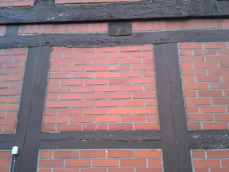

    Hallo Community!
    Ich habe folgendes Schadensbild.Bei einem alten Gutshaus wurden vor ca. 15 Jahren die Fachwerkfelder mit neuen Lochsteinen (rot,glatt)ausgemauert,die Fugen ausgekratzt und nachtäglich mit Zement-Sandmischung ausgefugt.Mittlerweile sind jetzt alle Fugen am Rand zwischen Stein und Holz herausgefallen.Es wurde höchstens 0,5 bis 1 cm ausgekratzt (zu wenig ich weiss).Die Fugen im Mauerwerk sind alle i.O..Für eine nachhaltige und dauerhafte Sanierung wäre jetzt mein Lösungsansatz:1. Fugen im schadhaften Bereich mind. 2cm ausschneiden und säubern,2. Fugen mit Schomburg Asoplast MZ Haftemulsion zwecks besserer Haftung bestreichen,3.Den betroffenen Bereich mit Kalkmörtel neu Verfugen.
    Was haltet Ihr von diesem Vorschlag?Um nicht das gleiche Schadensbild wieder hervorzurufen denke ich darf jetzt nur noch mit Kalkmörtel gearbeitet werden.
    Ich möchte zwecks Kostenoptimierung die Fugen im Mauerwerk gerne so belassen.Frage ist:Wie kann ich den Kalkmörtel farblich an das Zementgrau des Bestandsmauerwerkes anpassen?Was für einen Kalkmörtel nimmt man am besten?
    MfG moertel73

    So Du denn Maurer bist, solltest Du wissen, das Zementmörtel an einem Fachwerkhaus nichts zu suchen hat.

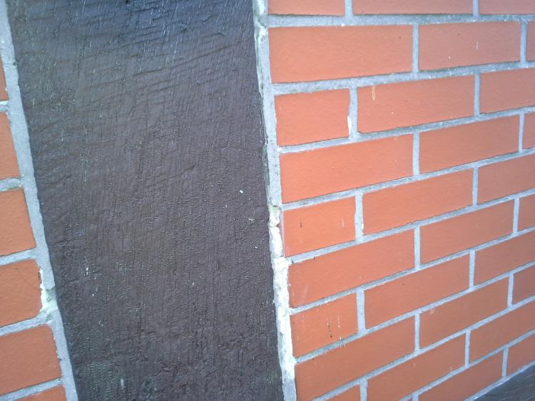

    War die 80er Jahre Optik ausdrücklich gewünscht? Von nahem sieht das nur so mäßig schön aus. Wenn das Bild nicht täuscht hast du zumindest auf Bild 4 ein Problem, da die Steine über die Balken rausstehen, und so Wasser ganz hervorragend reinläufen kann. Wenn das nicht geändert wird kannst du dich von dem Riegel auf Dauer verabschieden.
    Zement auf Fachwerk ist keine gute Idee, und die Lochsteine (von der Optik mal abgesehen) auch nicht. Ich gehe davon aus, dass die auch mit Zementmörtel gesetzt worden sind? Es hätten Ziegel mit Kalkmörtel verwendet werden sollen.

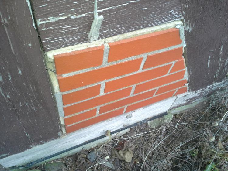

    Ich sehe Silikon, ich sehe Schrauben als Verblend"anker", ich sehe verwittertes Gebälk mit miesem Anstrich und vor allem lese ich "nachträglich verfugt".
    Felder raus, wie anno dünnemilch Leisten zur Verankerung der Felder anbringen, mit Kalkmörtel neu ausmauern und vor allem das Holz von diesem unseeligen Anstrich befreien.
    Deine so genannte Kostenoptimierung optimiert nur den Verfall des Fachwerks, nix anderes. Und da ist die Farbe des Mörtels sowas von egal.

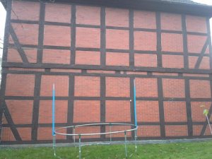

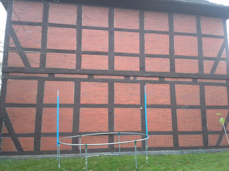

    Ralf, ich glaube, es geht hier eher drum, den Abriss noch hinauszuzögern. Den Bildern nach (hab auch bei der Konkurrenz mal gespitzelt, da sind noch schönere Bilder inklusive "Reparatur" mit Bauschaum drin) ist das hier ein wirtschaftlicher Totalschaden. Bei meinem Haus waren die Vorbesitzer wenigstens so klug (bzw. so arm) dass sie größtenteils die Lehmgefache nicht angefasst haben. Überall da, wo sie mit Zement, Poroton, KS oder die Ziegeln wie hier beim TE gepfuscht hatten, waren die Balken dahin.
    Wenn man hier nicht komplett entkernen will (das einzige, was hier nachhaltig und dauerhaft wäre) bleibt eigentlich nur, da eine Vorhangfassade vor zu setzen. Dann ist es zumindest von außen vorweiterer Verwitterung geschützt. Da wäre dann nur die Frage wenn das von außen so aussieht, was hat man dann von innen an die Wände geklatscht?
