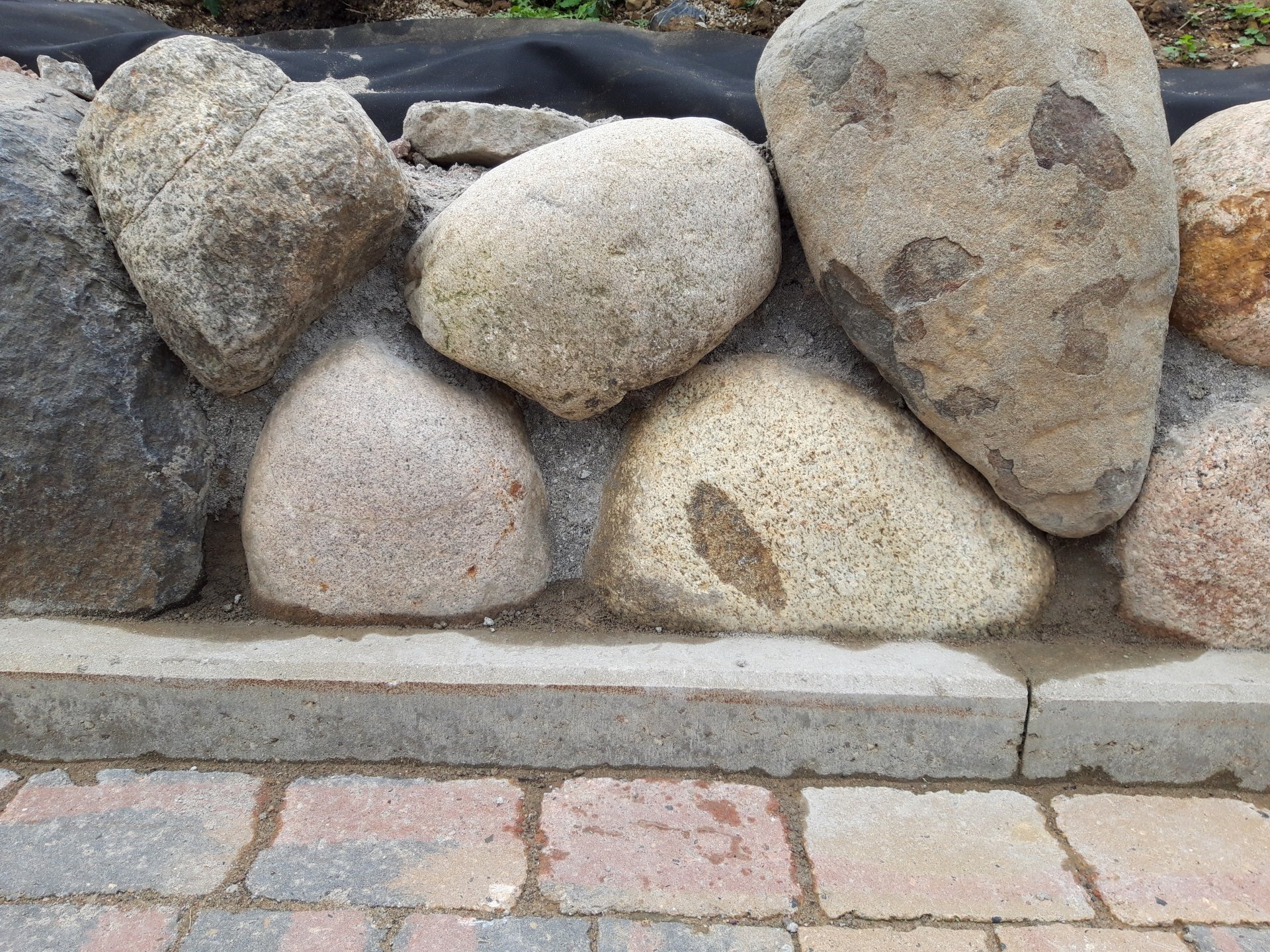

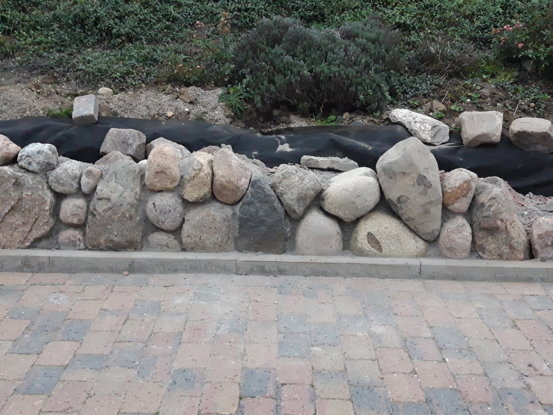

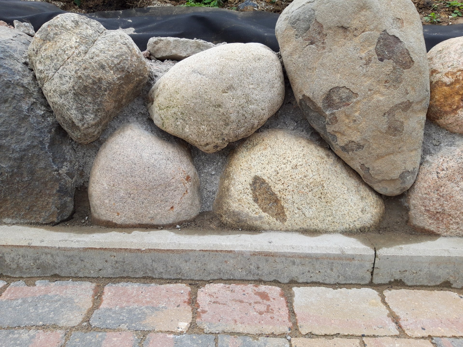

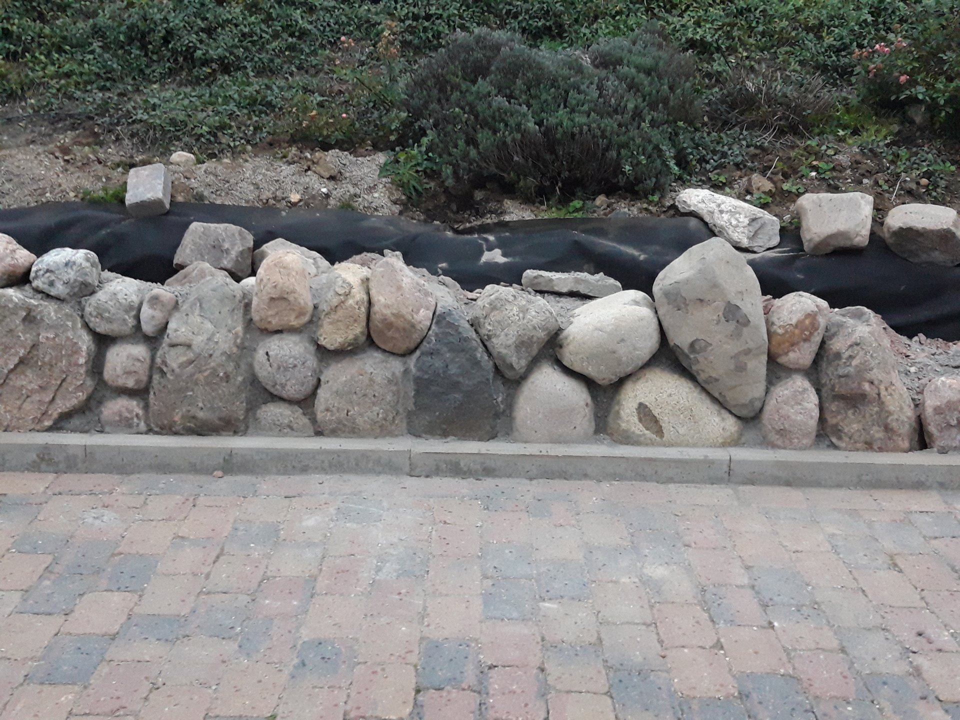

    ich baue aktuell eine Mauer aus Feldsteinen auf (siehe Foto). Die Mauer ist komplett in Schotter gelegt mit 0.00mm bis 45.00mm Körnung. Ich habe sie nicht in Erde gelegt, weil ein anderer Teil der Mauer wegen Unkrautbeseitigung stark beschädigt wurde.
    Ich hätte aus optischen Gründen trotzdem gern eine Fuge. Könnt ihr mir etwas empfehlen, was ich in die Fugen geben könnte? Es sollte natürlich aussehen und ein wenig Bindungswirkung haben.
    Mir kam die Idee Fugensand mit etwas Trass zu mischen. Ich hätte es einfach trocken in den neuen Mauerabschnitt eingearbeitet und vom Regen befeiuchten lassen. Geht das?
    Danke für eure Hilfe.
    Hier ein Beispiel mit einer gefüllten Fuge, das ich irgendwo mal im Internet gefunden habe. Ich glaube, dass es keine Erde ist sondern ein Gemisch.

    Durch das Unkrautjäten ist die Mauer instabil geworden. Beim Herausziehen lösten sich die Steine.

    Im Baustoffzentrum Hornbach habe ich den Tipp bekommen, Magerbeton anzumischen: 8/9 Kies und 1/9 Trass.

    Grundsätzlich sehe ich das auch so, dass die Naßverfugung einer Trockenmauer in die Kategorie Ostfriesenwitz gehört und ich habe lange mit mir gerungen, ob ich die Mauer tatsächlich verfugen sollte. Man kann das schlecht wieder rückgängig machen und wenn so eine Mauer von ihrem eigentlich Stil zu stark abweicht, kann das schnell lächerlich aussehen.
    Ich habe kein einheitliches Steinmaterial, wie es oft auf Bildern von sylter Friesenwällen zu sehen ist. Meine Steine sind stark gemischt. Einige sind eckig, andere rund. Manche aus Granit, manche aus Bruchstein. Das trockene Legen solcher Steine ist sehr zeitaufwendig. Teilweise wollen sie einfach nicht richtig ineinandergreifen oder die Fuge ist so groß, dass das Gesamtfugenbild nicht harmonisch aussieht.
    Ich habe daraufhin einen Abschnitt mit Lehm verfugt. Dadurch gestaltet sich das Legen der Steine gnädiger. Optisch werden unregelmäßiglkeiten ausgeglichen. Der Nachteil bei Lehm ist, dass nach einem ordentlichen Regenguss immer mal wieder etwas ausgespült wird. Es hält sich zwar in Grenzen, man sollte aber alle paar Jahre die Lehmfugen punktuell erneuern. Wenn man in einem Wohngebiet wohnt, wo alles perfekt sein muss, ist es eventuell ärgerlich, wenn Fußgänger auf dem Gehweg durch ausgespülte Lehmfugen laufen müssen. Ein weiterer Nachteil ist, dass sich auf Lehm gern Unkraut niederlässt. Wenn man seine Steinmauer längere Zeit aus den Augen verliert und sich da richtig große Löwenzahnknollen bilden, ist die Wahrscheinlichkeit hoch, dass man beim Unkrautjäten den einen oder anderen Stein rausholt und die Mauer dadurch instabil wird.

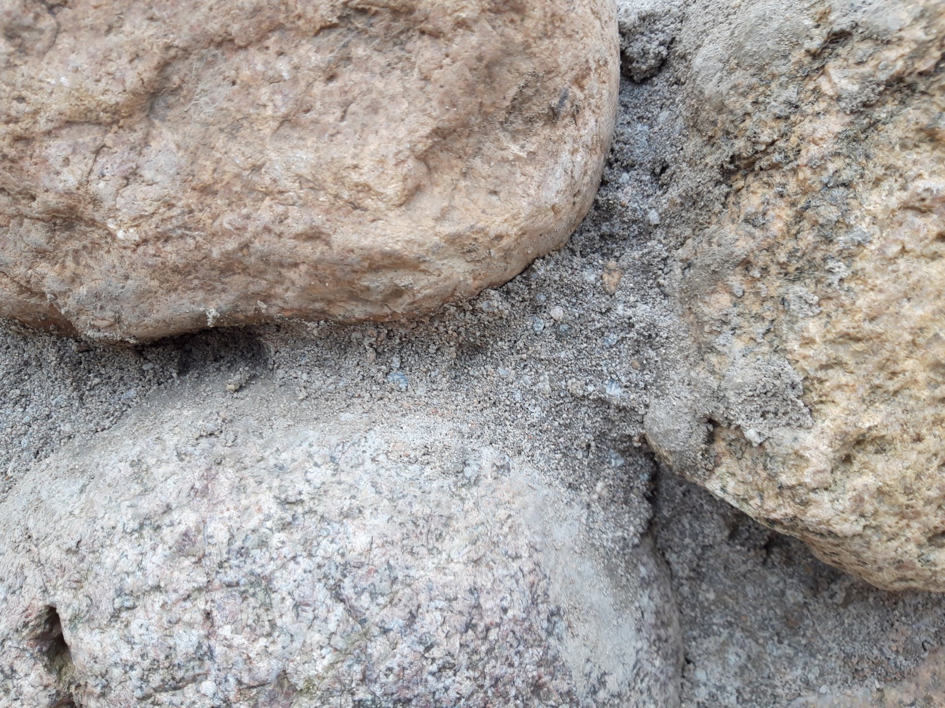

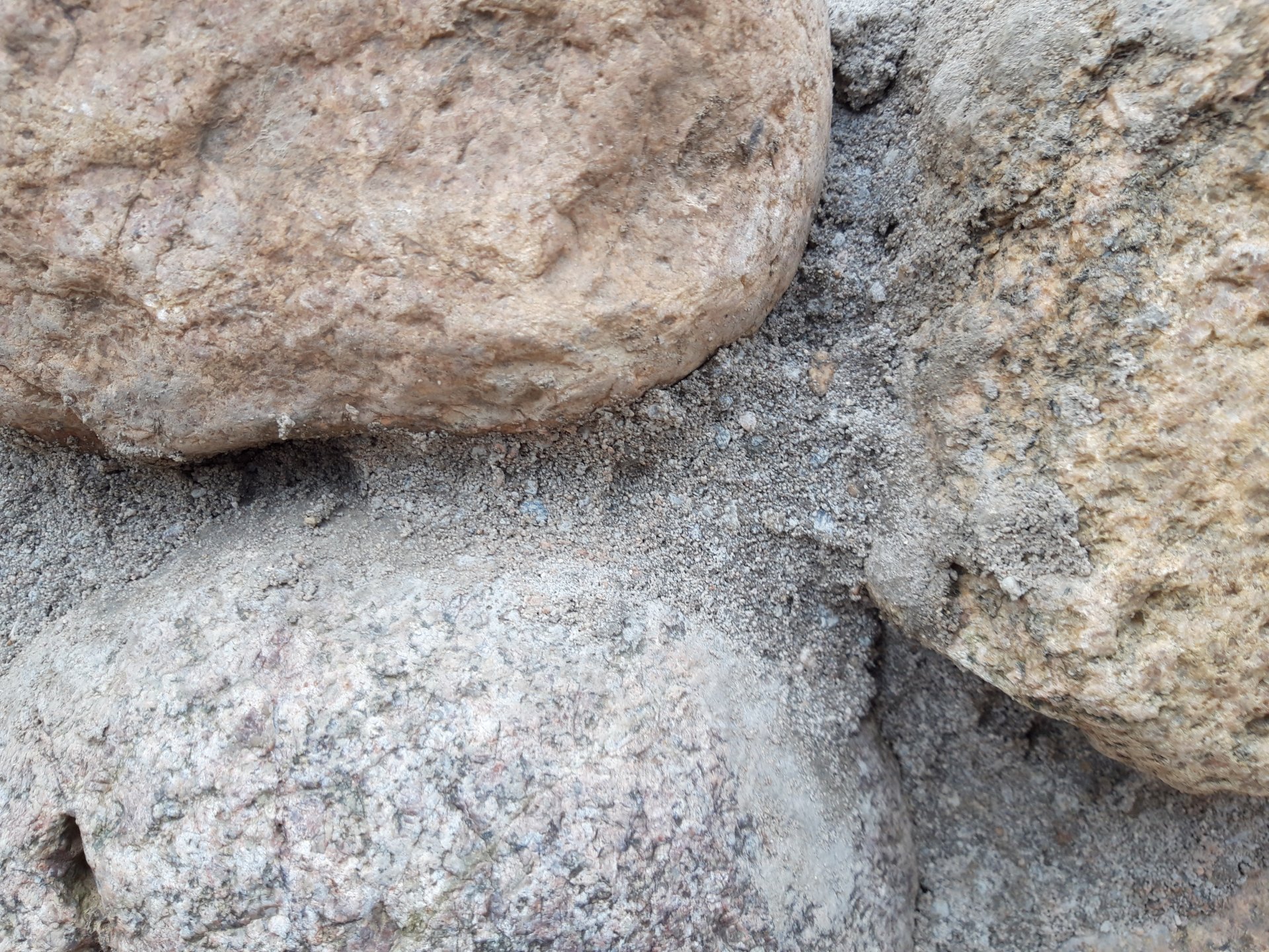

    Da ich nicht genug Lehm hatte und mir das Ordern von Lehm schwer gefallen ist, habe ich mir überlegt, ein anderes Bindemittel in die Fuge zu geben. Mir kam die Idee, Magerbeton anzumischen. Ich habe in eine Wanne eine Kelle Trasszement mit 8 Kellen Kies gegeben und alles mit wenig Wasser zusammengerührt. Das Gemisch habe ich dann beim Legen in die Fugen gegeben. Nicht von vorn hineingestopft sondern immer Stein auf Stein. Mir kamen Zweifel daran, ob mein Trass-Kies-Gemisch tatsächlich etwas taugt. Ich habe daraufhin das Misch-Verhältnis geändert und 2 Kellen Trass mit 6 Kellen Kies gemsicht. künstlich aus. Das Ergebnis könnt ihr auf den Bildern sehen. Es sieht meiner Meinung nach etwas künstlich, nicht mehr so natürlich aus. Für Verbesserungsvorschläge bin ich offen.
    Ich konnte folgendes beobachten: Nach dem Regen sammelt sich am unteren Ende des mit Magermörtel gemauerte Teils der Mauer immer etwas Feuchtigkeit, die sehr langsam trocknet. Der Abschnitt der Mauer, den ich komplett trocken gebaut habe, trocknet nach Regen dagegen sehr schnell wieder aus.
    Was sagt ihr zu dem Ergebnis? Wie hättet ihr es gemacht?
