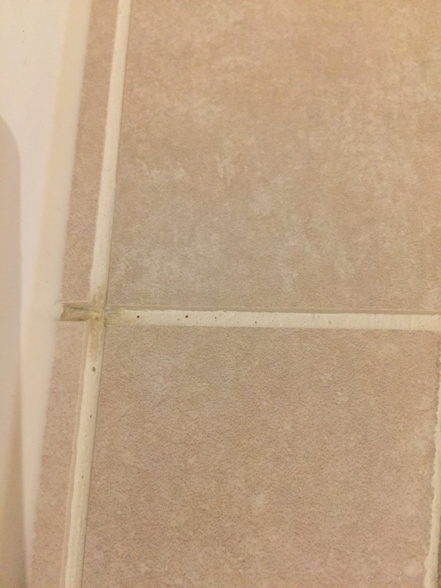

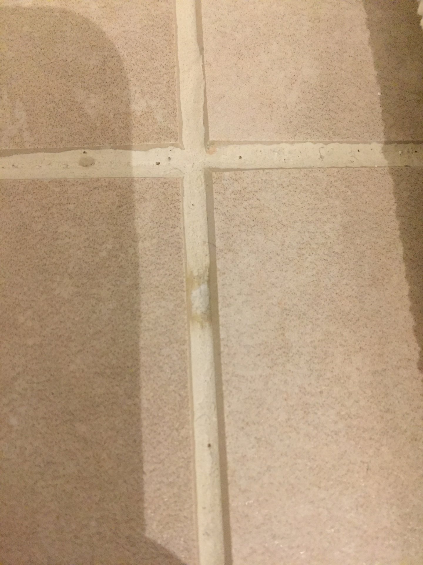

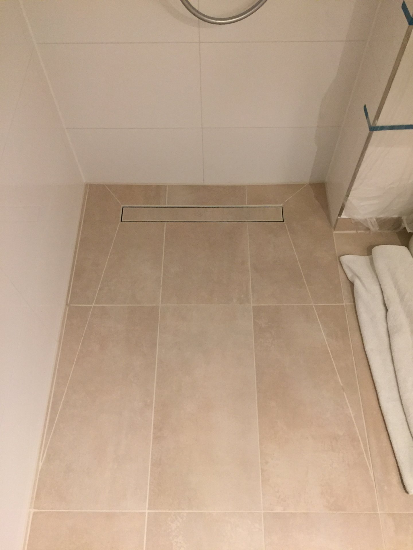

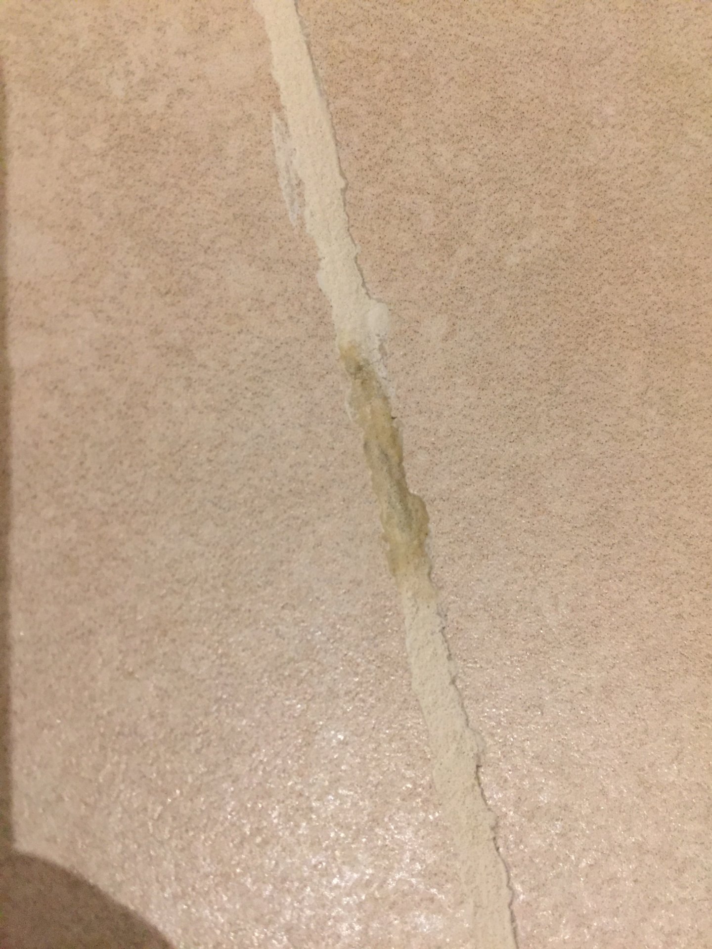

    537C90D8-350B-41D8-BDD2-096905FAD40C.jpeg C78BD870-34FB-4CCC-9265-1743FC569E4B.jpeg 4050D969-FF2C-4C25-A3B3-C1AADAC5B30C.jpeg E186414F-A601-4E8B-8721-492852291738.jpeg Hallo zusammen,
    wir haben seid einem Monat eine neue bodenebene Dusche. Eigentlich eine super Sache, wenn mir vor einer Woche nicht folgendes aufgefallen wäre:
    An drei Stellen gibt es in den Fugen feuchte Stellen, die nicht mehr verschwinden. Sie sind zwar nur punktuell und nicht sooo groß. Aber ich wundere mich wieso die nicht mehr trocknen, wie der Rest der Fugen einige Stunden nach dem Duschen und bei gut lüften. Bin mal mit dem Föhn ran gegangen. Wenn man lang genug draufhält, gehen sie weg. Nach dem nächsten Duschgang sind sie aber wieder da. Der gesamte Duschbereich wurde mit „Elefantenhaut“ vor den Fliesenlegen dick ausgestrichen. Plus Dichtecken. Zudem wurde ein qualitativ hochwertiger Fugenmörtel von Mapei genommen. Duscherinne wurde auch vorm Fliesen auf Dichtigkeit getestet. Ordentlich mit Silikon wurde auch an den Rändern/Ecken gearbeitet. Da kann also eigentlich auch nix durch. Hat jemand eine Idee woher das kommen könnte?

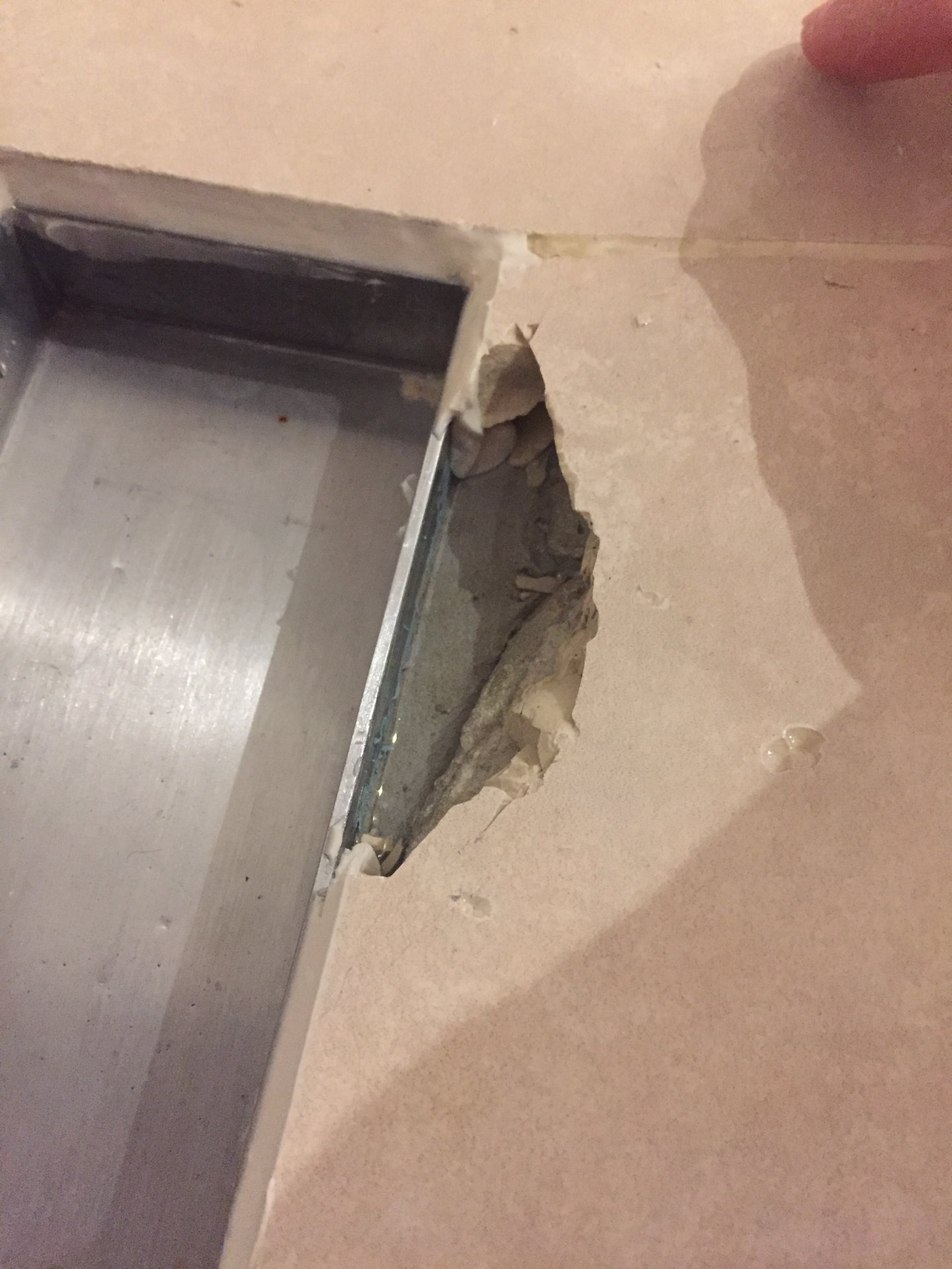

    7C42E5C1-8440-4DA0-A9A3-2C3867FBFC80.jpeg So, nachdem die Flecken nun grösser wurden hab ich ich einfach mal eine Fliese aufgekloppt. Dabei kam das ganze Ausmass zu Tage: unter den Fliesen steht Wasser! Stehen kann es dort weil die Fliesen nicht im Dünnbettverfahren gefliest wurden, sondern mit Batzen fixiert sind. Also mit Hohlräumen unter den Fliesen. Macht man das so?? Nun frag ich mich ob über einen Monat (solang haben wir die Dusche) durch die Fugen soviel Wasser in die Hohlräume durchsickern konnte, dass sich dort ein See gebildet hat. Oder ob es irgenwo ein Leck geben muss an zB Duschrinne, dass soviel Wasser zusammen kommt????

    Fugen sind nie dicht, sondern lassen immer etwas Wasser hindurch. Zumindest muß man das berücksichtigen.
    Wenn man dann noch die Fliesen nicht vollflächig verklebt sammelt sich das Wasser im Hohlraum und bleibt unter den Fliesen stehen.
    Ich würde eine falsche Verlegung der Fliesen als Ursache sehen. Es ist eben bequemer, auf diese Weise die Fliese auszurichten.
    Alles raus und neu machen. Nur so lernt der Fliesenleger sein Handwerk
    Er darf dann auch die Fugen etwas hübscher machen. Den Schönheitspreis bekommen die so niemals.

    Das ist ein schönes Beispiel dafür, dass Fliesen und ihre Fugen keine Dichtung darstellen, sondern diese Abdichtung darunter stattfinden muss. Sinnvoll wäre dann auch eine Entwässerungslösung für dieses Leckwasser.
    Übrigens gibt es schlicht keine vollflächige Verklebung. Durch den Zahnspachtel wird der Kleber streifenförmig aufgetragen und auch da bleiben Hohlräume.

  17. SIL
    10.874
    4.219
    Wenn Sie wo oben beim TE dieses Bild an der Rinne haben, dort ist m. E. nicht abgedichtet- dort sieht man Folie und Randdämmstreifen, ergo keine Abdichtung.
