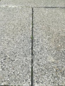

    Hallo Bauexperten,

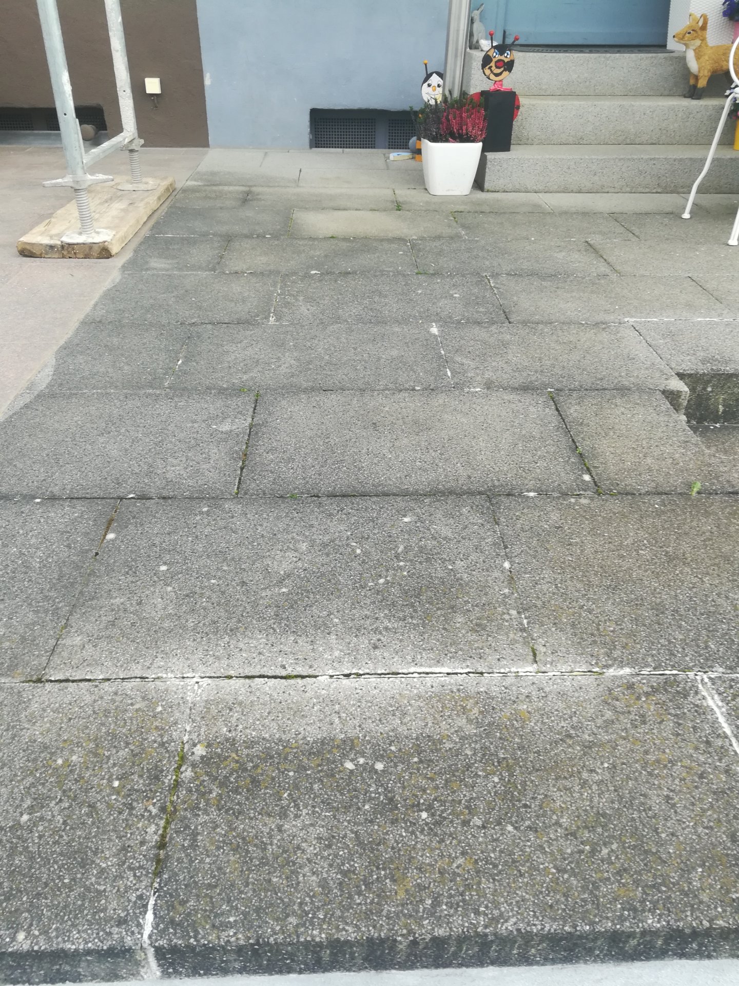

    ich habe am Aufgang zur Haustür einen Steinboden geerbt, der leider nie richtig verfugt wurde und so bei Regen Feuchtigkeit ins Mauerwerk darunter eindringt.

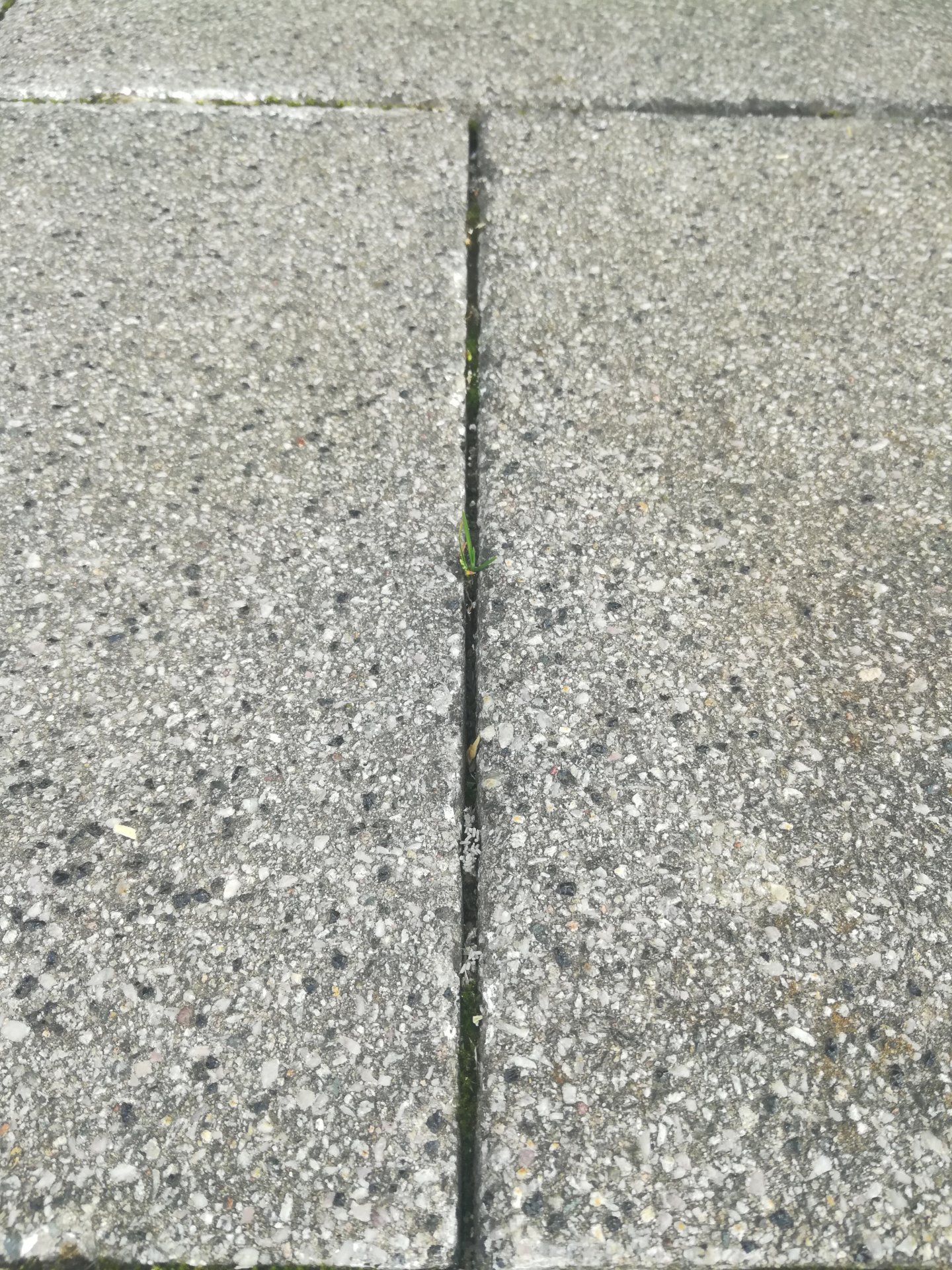

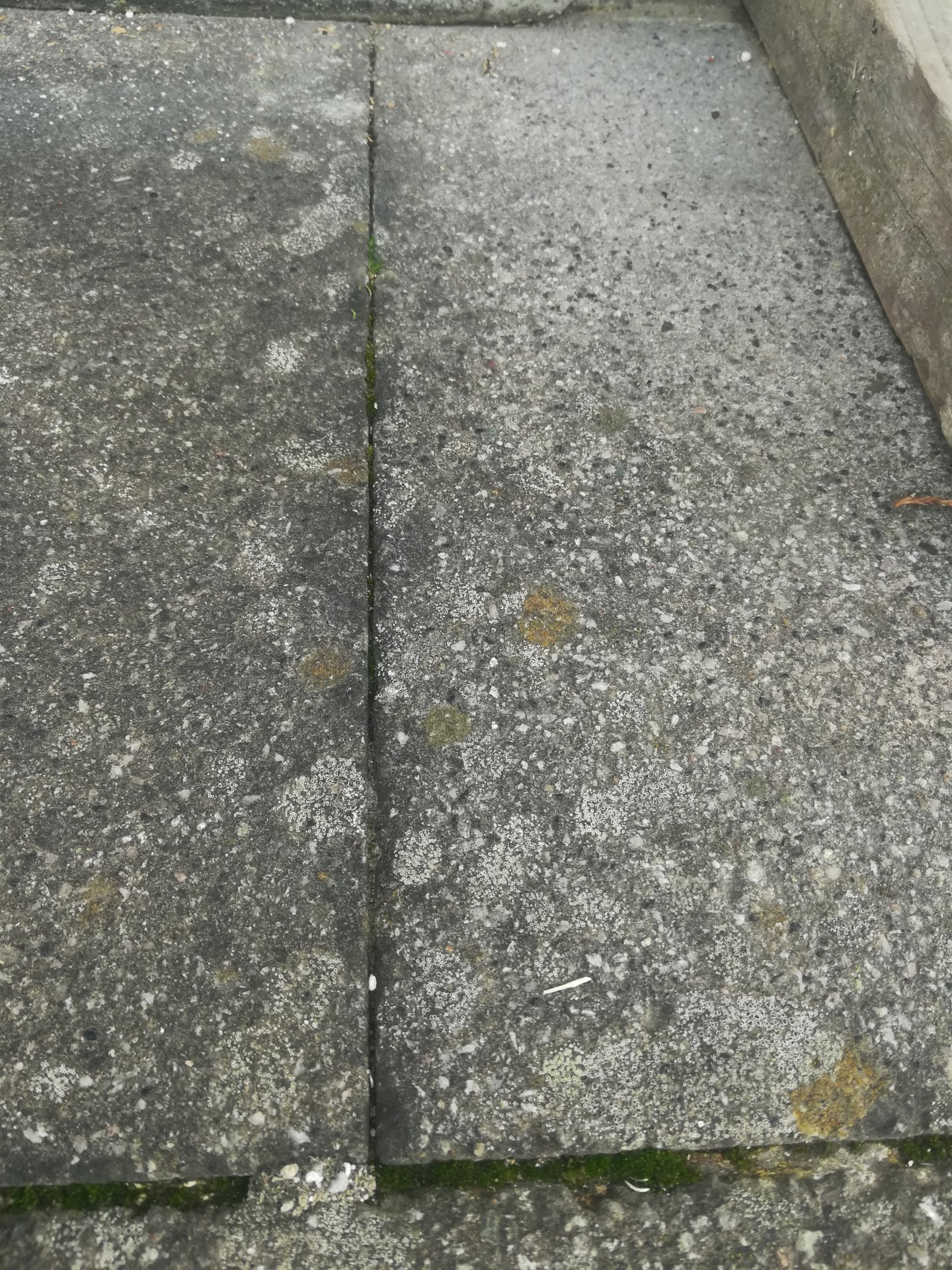

    Durch die raue Oberfläche der Stein-/Betonplatten (wie nennt man das überhaupt korrekterweise?) fallen herkömmliche Verfugungsoptionen eigentlich raus, das wäre nur eine Riesensauerei. Auch mit Silikon wird man sicher nicht glücklich. Leider sind die Fugen auch von sehr unterschiedlicher Ausprägung, würde mal sagen weithin ~3mm, gibt aber auch Stellen von nur 1mm und dann auch welche mit 5-7mm.

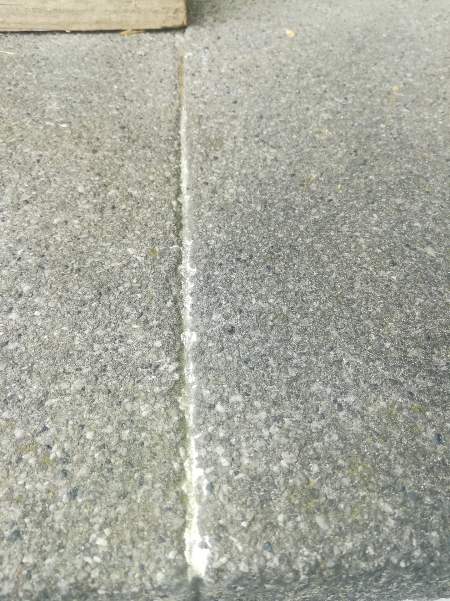

    Ein paar Stellen hatte ich vor Jahren mal relativ gut zu bekommen. Wenig davon hat dauerhaft gehalten, das meiste ist über die Zeit wieder ausgebröckelt und ich habe an der Oberfläche doch relativ viel "geschmiert".
    Nun steht mal wieder eine Hochdruckreinigung an, sieht einfach nicht mehr schön aus. Meine beste Idee ist danach mit Malerkrep abzukleben und mit so einer Fertigfugenmasse aus der Tube so gut wie möglich reinzudrücken ohne die Megasauerei anzurichten.
    Sicher geht das noch besser. Was habt ihr für Tipps, was ist hierfür das beste Material und Vorgehensweise?
    Siehe angehängte Bilder.
    Vielen Dank im Voraus, ein geplagter Familienvater mit wenig Zeit für viele Experimente. Zwei kleine Töchter und einer leider chronisch kranken Frau. Ihr erweist mir einen Bärendienst mit einem guten Tipp.

    Kannst du das mal näher erläutern? Was für ein Mauerwerk? Befinden sich Räumlichkeiten darunter? Komplett abdichten wird so nicht möglich sein. Es gibt aber hochbeanspruchbare Fugenmörtel wie z.B Schönox XR40. Dann bleiben die Fugen zumindest dauerhaft erhalten.

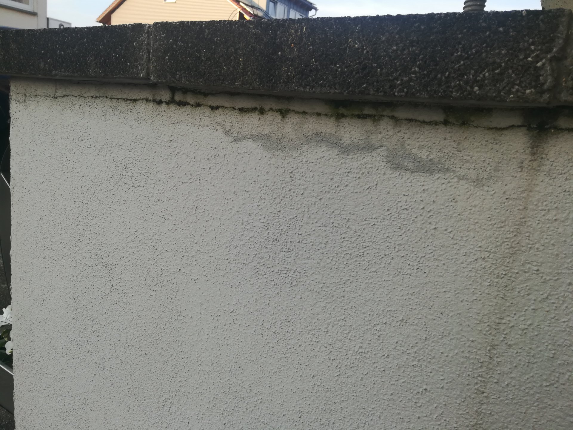

    Tatsächlich ist es so dass unter diesen Steinen+Betondecke der Raum mit den Öltanks liegt. Glücklicherweise dringt dort aber zumindest aktuell keine Feuchtigkeit ein. Auch die Steine an sich liegen noch fest. Der sichtbare Effekt ist aktuell nur, dass der Putz am Rande dieses "Podests" bröckelt, siehe Bild.
    Dass es eine konstruktive Schwachstelle ist und man es nicht 100% abdichten können wird, ist klar.
    Mir geht es darum, wie bekomme ich die Fugen ohne Sauerei einigermaßen und möglichst dauerhaft zu, damit so wenig wie möglich Wasser eindringt und so der Putz, die Steine und am Ende auch der Raum darunter so lange wie möglich geschützt bleiben, bis wir die ganze Sache vernünftig neu machen lassen.
    Der beste Fügenmörtel nützt mir nix, wenn ich den nicht in eine 1-2mm Fuge bekomme. Ich stell mir am besten eine Kartusche vor, mit der ich das "einspritzen" kann. Zum Fugenverlauf diagonal "einwischen" ist sicher super bei Fliesen, bei der rauhen Oberfläche des Steins wird das aber nicht schön.

    Es gibt auch Leerkartuschen zu kaufen in die man die Fuge reinfüllen kann. Fertigfugen aus Kartuschen oder Tuben sind in der Regel nur für ausbesserungen im Innenbereich. Ich hab das nun so verstanden dass du gerne was dauerhaftes hättest.

    Ok, also dein Tipp wäre Schönox XR40, selbst anrühren und in eine Leerkartusche. Na wenn es da nix fertiges gibt.
    Muss ich sicher versch. Spitzen nehmen, für die versch. Fugenstärken. Die ganz schmalen wird eh schwierig. Noch ein Tipp gg die Sauerei? Malerkrep auf der rauhen Oberfläche wird nicht alles abfangen. Groß nachwischen wird auch nix.
    Das Zeug muss am besten direkt und sauber reingespritzt werden. Was ist mit einer "Kleisterspritze" ? Hab mal so Wölbungen in der Tapete mit sowas ausgebessert.
    Die schmalen Fugen könnte man auch mit so einer Spritze machen, mit oder ohne Nadel drauf? Siehe Bild. Wird halt schon aufwendig.
    Noch ein anderer Ansatz? Epoxid/Harz reinfließen lassen?

    Weiter kann ich dazu nichts sagen. Ich weiß dass die Fuge für solche Zwecke geeignet ist und die Leerkartusche war ein Vorschlag. Ich hab solche Betonplatten noch nie gefugt und würde ich auch nicht machen. Die Wand wird vermutlich schon allein durch die kapilarwikung feucht. Da fehlt unter anderem die Tropfnut.

    Ja, mit Tropfnut und Kapillarwirkung hast du sicher Recht. Du meinst es bringt überhaupt nix die Fugen einigermaßen dicht zu machen?

    Warscheinlich immer nur kurzfristig. Über kurz oder lang sollte man das einmal aufnehmen und vernünftig abdichten. Die Folgeschäden sind meißt aufwändiger und teurer.
