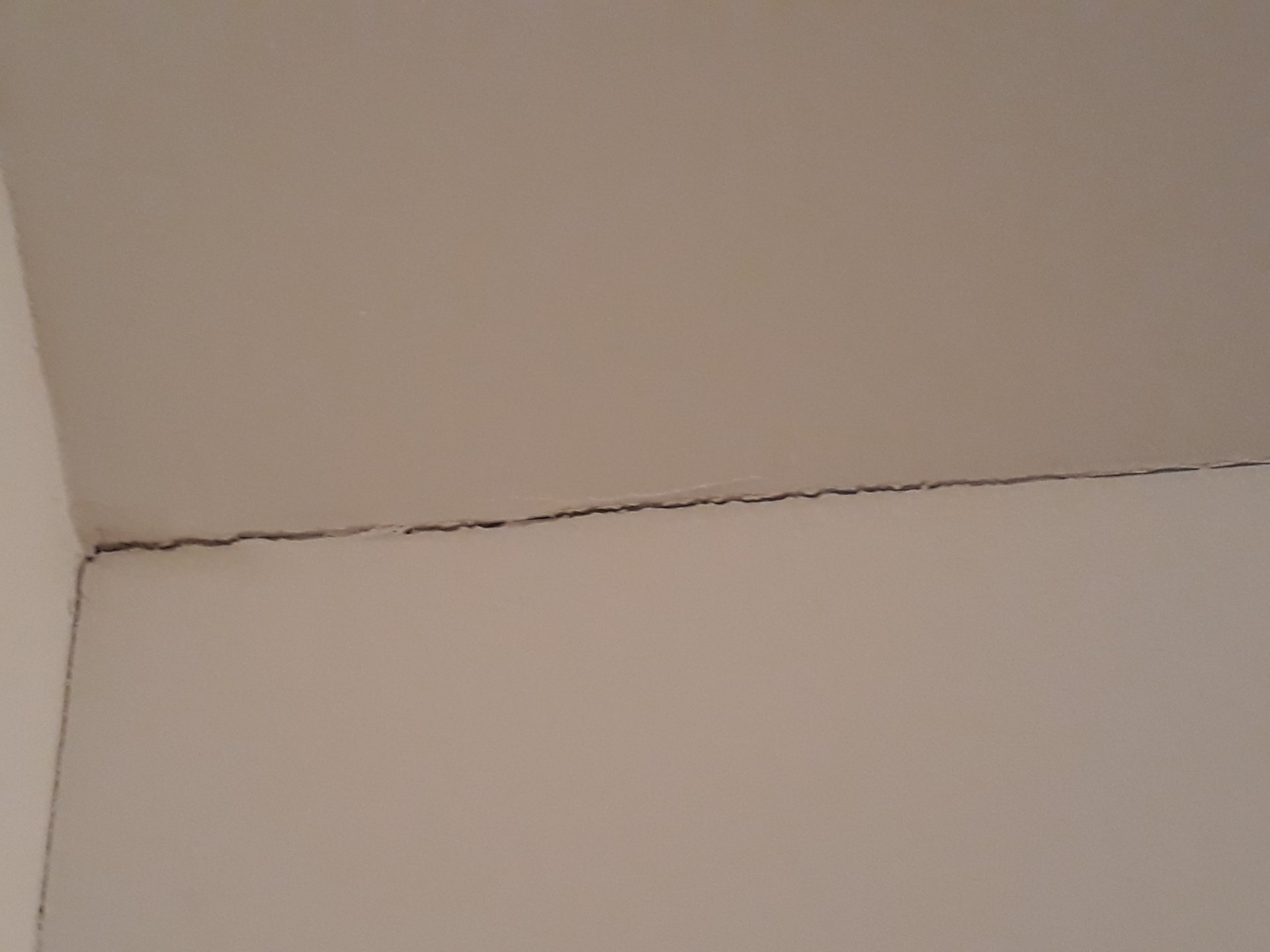

    Situation:
    In unserem Haus Baujahr 2014 sind die Dachschrägen und Geschossdecke aus Gipskarton und die Zwischenwände massiv hergestellt worden.
    Mein Problem:
    Nahezu alle Anschlussfugen Dachschrägen > Geschossdecke und Dachschrägen > Zwischenwand wurden mit Acryl verschlossen und sind mittlerweile gerissen (s. Bild).
    Das ständige Ausbessern und Verschmieren scheint mir jedoch keine akzeptable Dauerlösung, so dass ich jetzt eine ultimative Lösung suche.
    Ich tendiere zum Tapezieren mit Glasfaservlies und anschließendem farbigen Anstrich. Damit gehören wohl Rissbildungen auf den Wänden optisch der Vergangenheit an. Doch wie kann ich den Fugen Herr werden? Ein Überkleben der Fugen, d. h. Decke und Schräge mit einem Stück tapezieren scheidet wohl aus, oder?
    Ist der Trennstreifen von Knauf für Anschlussfugen eine Möglichkeit, oder kommt dieser nur im Trockenbau zum Einsatz.
    Hilfe!!!
    Was kann ich (richtigerweise) tun?
    Vielen lieben Dank im voraus.

    Erstmal die Muttern vom Dachstuhl kontrollieren und ggfs. nachziehen.
    Ansonsten mal mit Magic Corner versuchen.
    Baujahr 2014 heißt ja, dass die Gewährleistung möglicherweise noch greift. Daher erstmal Mangel bei Baufirma anzeigen.

    Bei unserer Abnahme gab es auch einen kleinen Riss zwischen Schornstein und Holzbalkendecke an der Dehnungsfuge.
    Unsere Bausachverständiger dazu mit dem Tip: Die Acrylfuge bei Bedarf neu setzen und dann mit einer Rassierklinge gerade einritzen. Somit reißt diese nicht so unschön auf.
    Aber (meine Ergänzung): Das klappt natürlich nur, wenn der Spalt nich zu stark arbeitet. Immer wieder größter dürfte er ja eigentlich nicht werden - oder?

    Doch, es ist Holz, was arbeitet - grundsätzlich ist das erstmal kein Mangel! Das ist ein völlig normaler Vorgang, wenn die Bauteile nicht voneinander getrennt werden - anders geht es nicht!
    Muttern nachziehen mag bei Pfusch ja gehen, aber davon nun auszugehen und vor allem einen Laien daran rumschrauben zu lassen, halte ich für ganz falsch. Zumal Du ja nicht mal die Dahckonstruktion kennst ;)

    Klar Holz arbeitet. Dann müsste der Riss ja mal größer und mal kleiner werden. Er dürfte aber nicht, wenn ich ständig ausbessere ( wie der TE), dann immer größer werden? Wenn ich am Ende 5cm Acrylfuge habe, ist was faul :-).
    Ich frage desshalb, weil der Vorschlag mit dem gezielte anritzen ja sonst nix bringt - außer einen Dehnungsfuge mit sauberen Spalt....
    Wie hat man dass denn vor der Zeit von Acryl und Silikon gemacht? Die Tapete wurde um die Ecke geklebt und wenn es sich etwas löste, war es halt so...

    Da hat man dann zum Beispiel so Stuckleisten angebracht ;)
    Immer größer werden ist natürlich evtl. schlecht - entweder ist der Prozess noch nicht abgeschlossen (wer weiß, wie feucht Euer Holz war) oder es ist tatsächlich ein Problem am Dach vorhanden. Letzteres würde ich aber erstmal beiseite schieben...

    Das machen aber nur die Tapezierer ohne Ahnung! Aussenecken ja, Innenecken nein.
    Zum eigentlichen Problem hier. Die Fuge wird sicherlich nicht jedesmal größer, das Acryl wird aufgrund der Bewegungen einfach reissen und dann bitte wieder einmal NEU machen.:cool:

    Er soll ja auch nicht wild am Dach rumschrauben, aber nachschauen und eine Schadensquelle ausschließen sollte man schon. Normalerweise reißt das Acry nämlich nur am Anfang und wenn sich alles zurechtgeruckelt hat, dann macht man noch einmal neues Acryl und hat dann Ruhe.

    Das ist falsch - da hat man nie Ruhe. Holz arbeitet ein Leben lang und Anschlüsse an starren Bauteilen sind nicht ohne Grund speziell auszuführen, wenn man keine unkontrollierten Risse haben möchte.

    Nö, kann es normal nicht.
    Ey, Du willst mir als Archi nicht wirklich erzählen, dass Du das nicht weißt? Wofür gibt es gegen Einwurf von Münzen denn spezielle Ausbildungen Trockenbau/Massivbau? Aus Jux und Dollerei?
    Das ist doch ein uraltes Problem - und Acryl nuss man regelmäßig nachspritzen/streichen. Ist kein Silikon...
