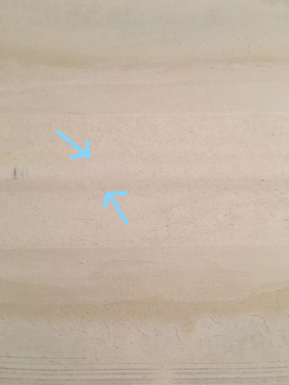

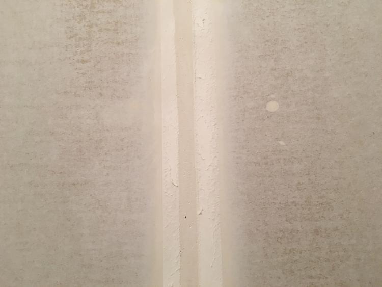

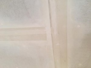

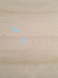

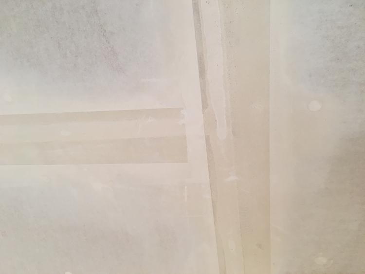

    ich habe ein Problem mit dem Verspachteln der Fugen von Gipskartonplatten. Zum Verspachteln habe ich Knauf leicht angerührt 900 ml Wasser und 1200 g Knauf leicht, dann die Fuge quergefüllt und längs etwas abgezogen danach dann den Fugendeckstreifen Kurt drauf und festgedrückt. Danach mit der Spachtelmasse die da raus quillt nochmal drüber gespachtelt. Die Fugen habe ich zuvor mit Tiefengrund behandelt. Die Längsfugen sind eigentlich recht ok nur bei den Querfugen ist in der Mitte eine Wulst die stark nach außen geht, beim Schleifen würde ich den Deckstreifen kaputt schleifen. Hat vielleicht jemand ne Ahnung was ich da falsch mache?

    ich vermute das die Platten nicht gefast waren

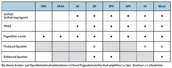

    Quelle? HRAK/HRK schon, aber die SFK? Würde ich auf jeden Fall nicht machen. Sagen auch die Hersteller:
    Zudem: zwischen den Spachtelgängen würde ich auch niemals schleifen, nur abkratzen. Schleifstaub vermindert die Haftung der Spachtelmasse auf der Oberfläche.
    Die Vorbehandlung mit Tiefgrund ist schonmal vorbildlich. Meiner Meinung nach solltest du die Querfugen danach aber einmal vorziehen (ohne Deckstreifen), Trocknen lassen, Überstehendes abkratzen und dann erst im 2 Spachtelgang mit Deckstreifen verspachteln. Vielleicht musst du auch etwas mit der Steifigkeit deiner Spachtelmasse experimentieren.

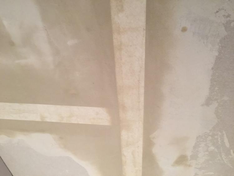

    Habs jetzt erstmal geschliffen
    dann hab ich jetzt überall die Fugendeckstreifen rausgenommen
    Nun weiss ich noch nicht genau, meint ihr den Deckstreifen nochmal jetzt einspachteln?

    Erst grob die Fugen verfüllen, warten bis es trocken ist.
    Im zweiten Schritt Spachtel und Fugenband drauf.
    Im dritten Schritt Feinspachteln und deutlich weiter ausziehen, die 5cm zu beiden Seiten reichen nicht, sonst
    sieht man die Erhebungen am Fugenband.

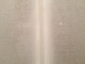

    Habe nun den Fugendeckstreifen neu eingespachtelt, macht einen viel besseren Eindruck als vorher. Das mit dem Vorspachteln ohne Deckstreifen macht wohl absolut Sinn, da die Spachtelmasse bei max. 2,4 Kg auf 1,9 Liter Wasser doch recht dünn ist.
    Morgen werde ich nochmal drüberspachteln und danach nochmal mit Feinspachtel. Sollte ich vor dem Feinspachteln schleifen, oder erst zum Schluss ?
