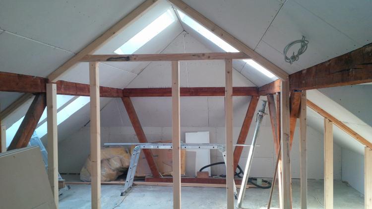

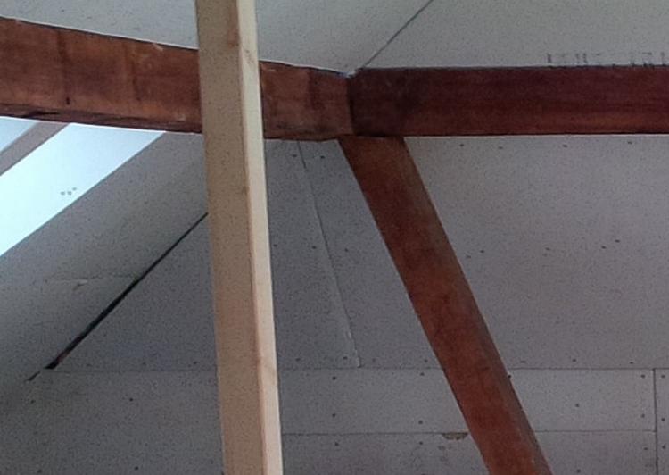

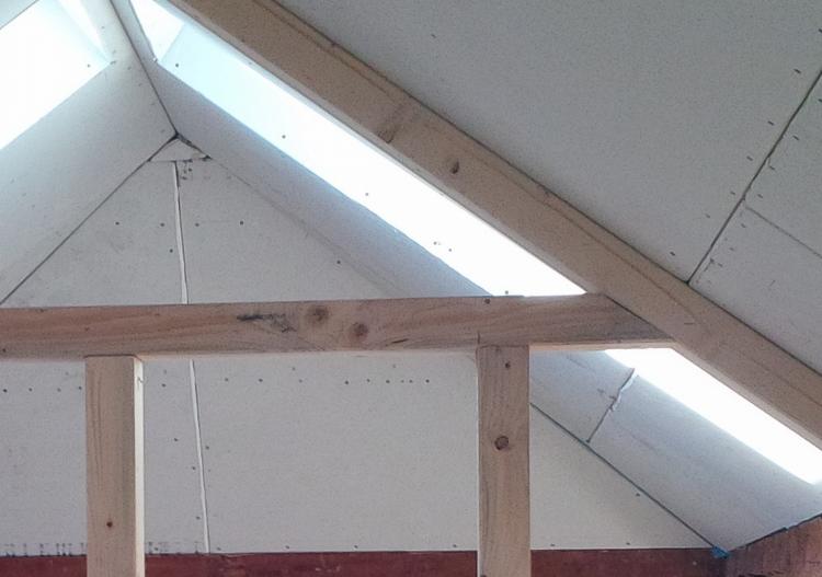

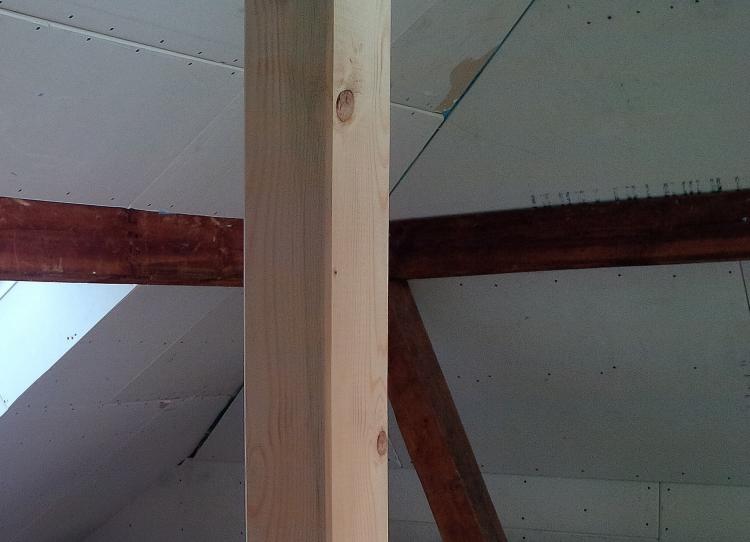

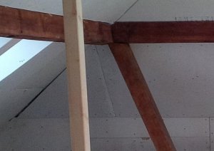

    habe gerade für teures Geld meinen Dachboden ausbauen lassen.
    Insbesondere die Ecken weisen Spalten > 2 cm auf. (siehe Bild)
    Nun sagt mir der Maler, dass sich diese nur mit erheblichen Aufwand spachteln lassen.
    Ich habe den Eindruck, dass einer der beiden mich über den Tisch ziehen will.
    Hat jemand ähnliche Erfahrungen?

    Das ist doch ein Scherz.
    Was war beauftragt?
    Ich würde mal davon ausgehen, dass der Betrieb noch spachteln muss, denn er war sicherlich nicht damit beauftragt nur ein paar Platten an die Wand zu schrauben. Wurde nur das Montieren der Platten beauftragt, dann hat der AG nun ein Problem, denn irgendwer muss das noch machen, was angesichts der Bilder nicht so einfach werden dürfte.

    Vielleicht WOLLEN die nicht spachteln, weil sie Angst vor Repressalien (Reklamationen) an den Eckübergängen haben.
    Es ist ja ein bisschen aus der Entfernung fotografiert, aber ich sehe z. B. kein Trennband ...
    Die Abstände der Platten an den Ecken erscheinen mir auch ganz schön groß.

    Also mich würde ja mal die Übereinstimmung der Konstruktion mit den Herstellervorgaben zu den Abständen der UK interessieren, aber ich würde auf die Einhaltung derselben nicht mal ne Flasche sprudelndes Mineralwasser verwetten, geschweige denn edlere Blubbergetränke!

    Der arme Maler , hoffentlich meldet er Bedenken an.
    Peeder
    PS Ralf , die UK scheint vom Abstand zu passen, das ist aber auch das einzige. Zum Spachteln eine einzige Katastrophe .
