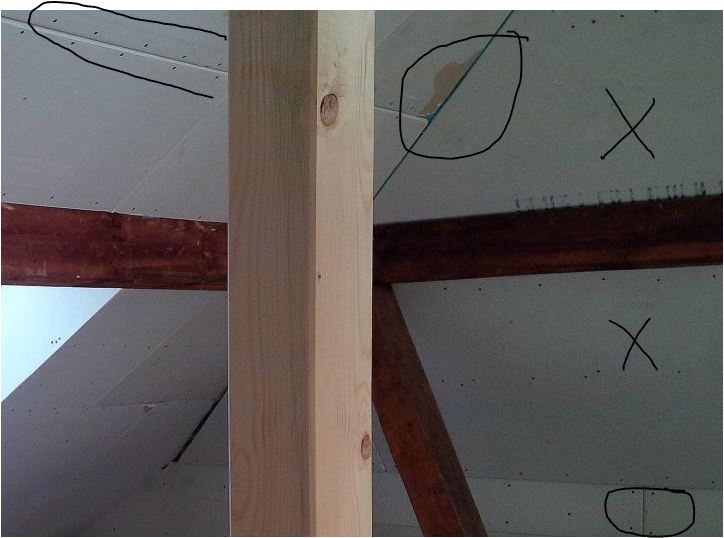

    Was auf der Rechnung steht kann man ja überprüfen, sprich ob die Flächen korrekt sind, ob das richtige Material verwendet wurde. Der Name des herstellers spielt hier keine Rolle, wenn dort nur "Fermacell" steht, sagt das noch nicht viel aus.
    Aber, um festzustellen ob der Rechnungsbetrag korrekt ist, musst Du unbedingt mit den angebotenen Positionen vergleichen. Wenn im Angebot beispielsweise 10,- €/m² steht, und in der Rechnung nun 20,- €/m², dann passt das nicht.
    Oder hast Du gar kein richtiges Angebot?

    Da muss ich jetzt mal kurz klugscheißen, unter einer Fermacellplatte versteht man umgangssprachlich eher eine Gipsfaserplatte. Die Platten an den Schrägen sind aber definitiv Gipskartonplatten, wie du richtig schreibst.
    Gipsfaserplatten könnte man für den Anwendungszweck zwar auch verwenden, damit wären die Kollegen aber sicher hoffnungslos überfordert gewesen ;-)

    die Platten die auf Bild zwei links unten an der Wand lehnen, sind definitiv Gipskartonplatten,
    bei Bild 1 bin ich fast sicher, dass es sich um Gipsfaser handelt
    kann es sein, dass zweierlei Platten verarbeitet wurden?
    GK hat auf der Sichtseite eine leicht graue Kartonage und auf der Rückseite eine braune
    GF haben keine Kartonummantelung

    Wenn im Angebot und in der Rechnung Fermacell steht, dann erwarte ich dort auch ein Markenprodukt von eben dieser Firma an der Wand und keine 08/15 Gipsfaserplatte aus dem Restpostenbestand unbekannter Herkunft eines Grosshändlers.
    Wenn im Rewe Tempo Taschentücher in der Werbung für 10ct das Paket angeboten werden, dann würde dort auch niemand die Ja Hausmarke erwarten, sondern das Original.

    Das ist unbestritten, es ging darum dass der Name nichts über den Typ der Platten aussagt. Wenn der AN Gipskarton des Herstellers verbaut dann wäre das genau so OK wie Gipsfaser oder Zementgebundene Platten, das ist der Haken an der Sache. Wenn auf der Rechnung steht, 1 x Audi, dann weiß auch niemand ob es sich um einen A3 oder A8 handelt, im ersten Fall könnte der Preis völlig überzogen sein, im zweiten Fall wäre es vielleicht ein Schnäppchen.
    Beim TE ist die Frage, ob er das bekommen hat was er auch bestellt hat, und ob der Preis dafür gerechtfertigt/vereinbarungsgemäß ist. Es gibt halt Indizien die darauf hindeuten, dass er hier über den Tisch gezogen wird, nur kann man das mit den bisherigen Infos nicht beurteilen.

    Ich habe es mir nochmal genauer angeschaut, es kann durchaus sein, das zweierlei Platten verwendet worden sind.
    Die eingekreisten im Bild sind definitiv Gipskarton , die mit eine Kreuz könnten GIPSFASER sein , man kann einen Schriftzug erkennen, der auf Gipskarton Vorderseite eigentlich nicht üblich ist.

    Dafür würde ich, wenn es so ist, keinen Pfennig zahlen, bis das ausgebessert ist, und schließe mich mal uneingeschränkt R.B. an .

    Die Diskussion über die GK/GF usw. ist ja toll, aber ich habe die schwere Vermutung, dass es darunter noch viel schlimmer aussieht.
    Luftdichtheit, Dampfsperre, Dämmung, Anschlüße,...
    Gibt es davon auch Bilder?
