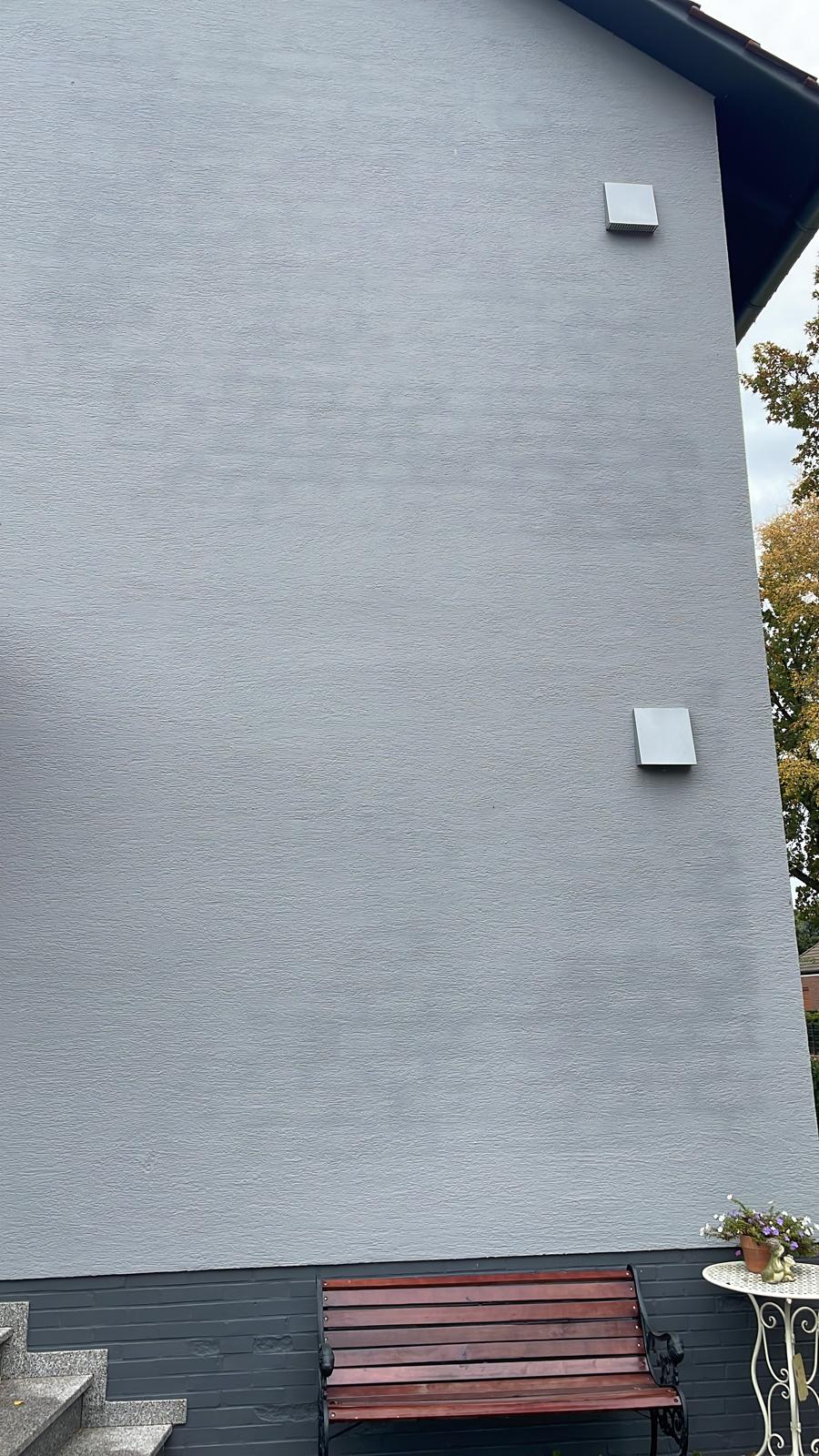

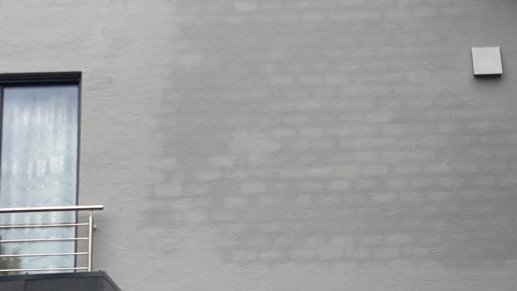

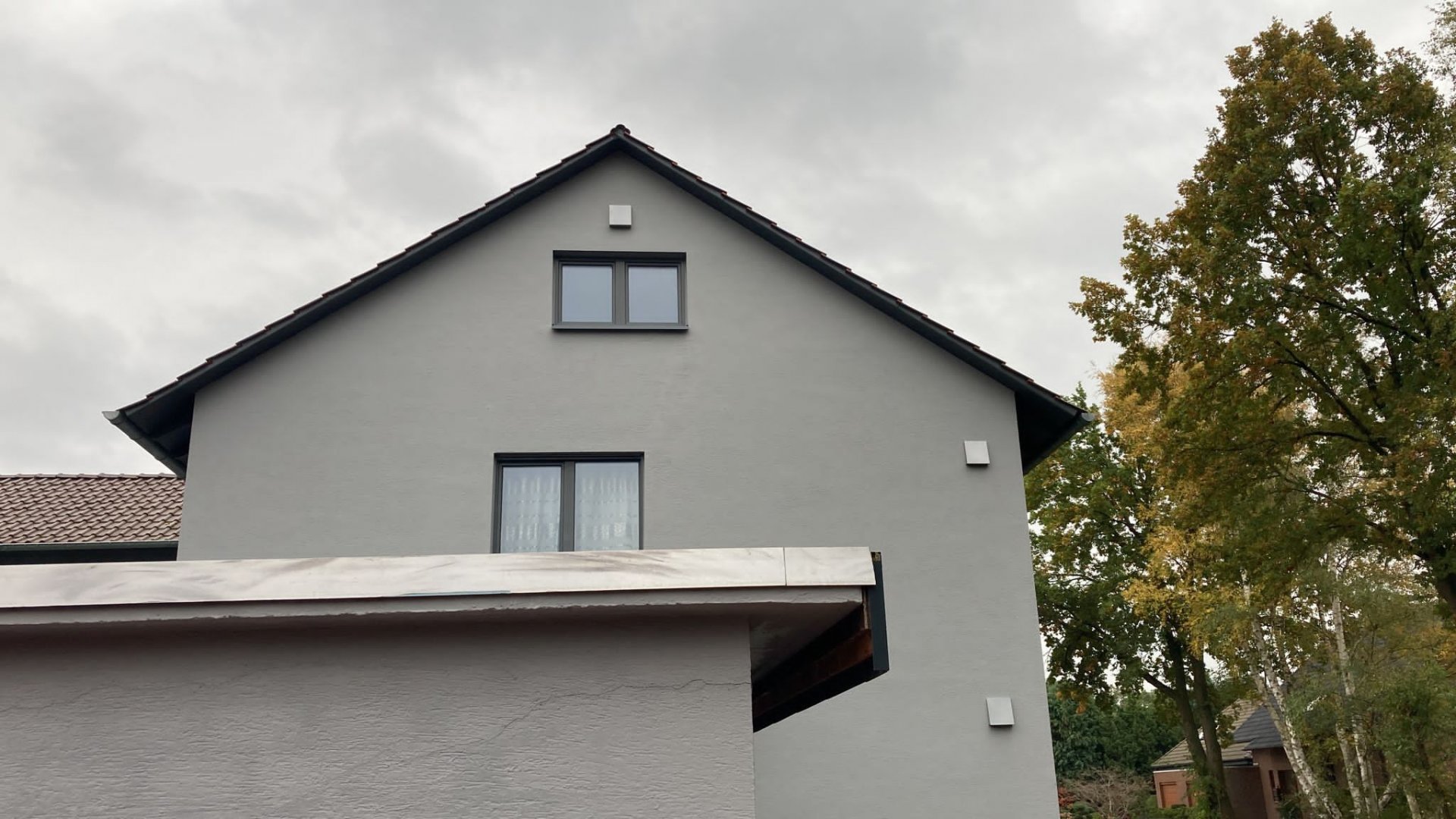

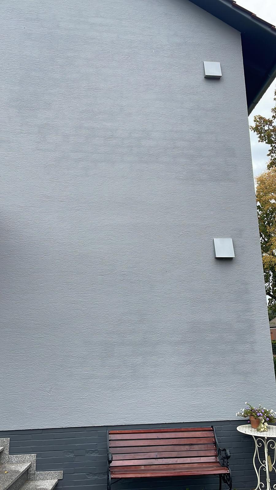

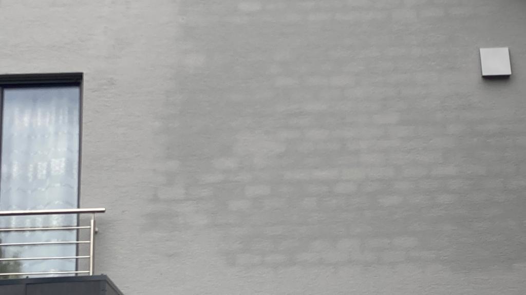

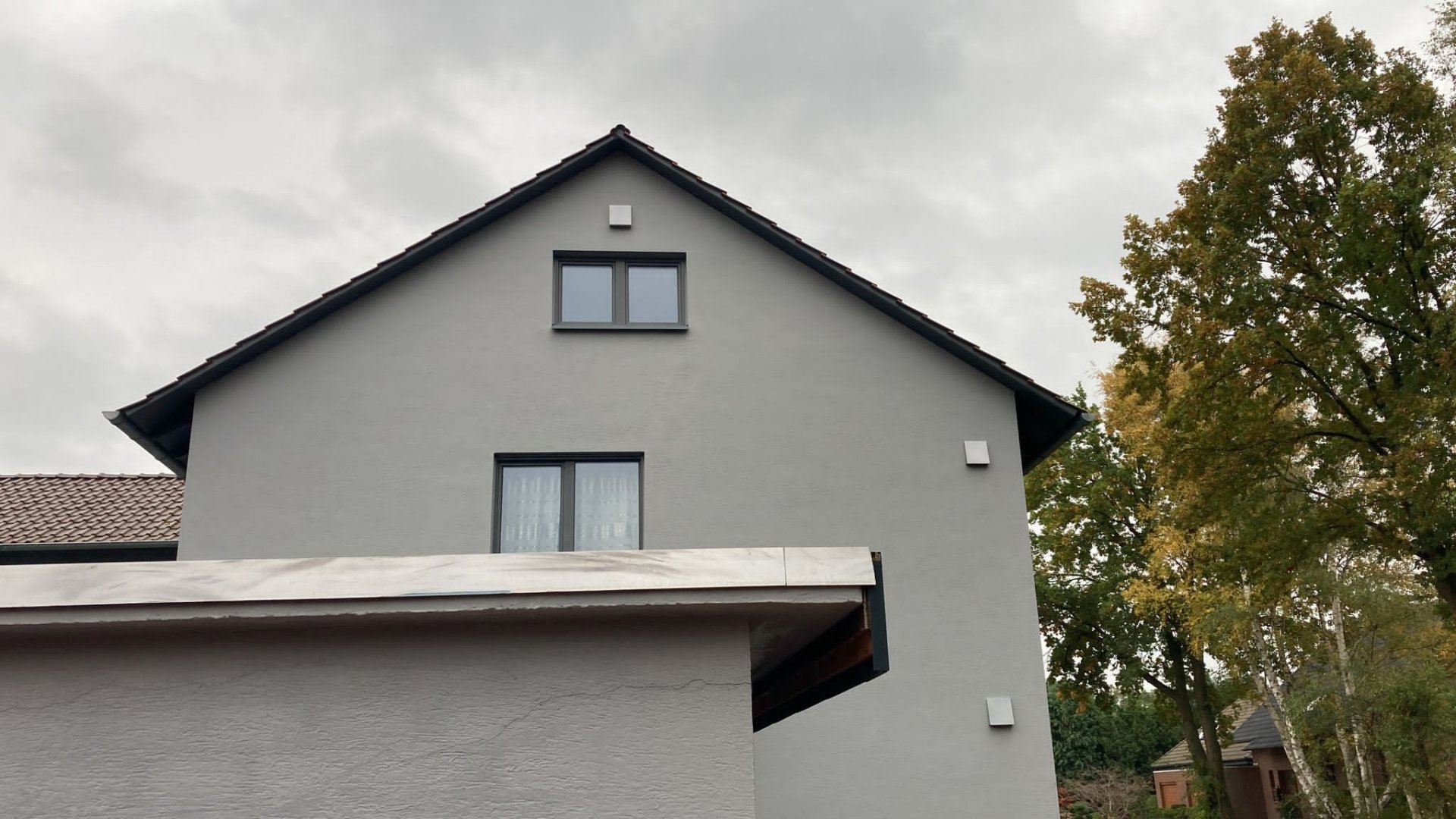

    wir haben 2019 ein Haus BJ 1965 gekauft und saniert. Gebaut wurde das Haus mit Kalksandsteinen und soweit wir wissen auch mit Kalkputz verputzt. In die Holwand zwischen Innen und Außenmauwerk haben wir Einblasdämmung einbringen lassen. Im Jahr 2020 haben wir dann noch einen Neuanstrich machen lassen. Haus wurde gereinigt, neu grundiert und dann gestrichen mit einer Farbe mit Abperleffekt. Kleinere Risse im Putz wurden repariert und größere mit Armierungsgewebe neu verputzt. Viele der Risse haben sich mittlerweile wieder leicht geöffnet.
    Ich hoffe das sind die relevanten Informationen für das eigentliche Problem.
    Denn es zeichnen sich heute (erstmalig) auf einer einzigen Wand des Hauses die Konturen des Mauwerks ab. Wie gesagt nur eine Seite was aber die Wetterseite ist. Regen hat es in den letzten Tagen gegeben aber nicht übermäßig viel. Risse hat es dort eigentlich auch keine gegeben.
    aktuelle Außentemperatur 18 grad. Innentemperatur der Anliegen Räume 20 (unten) und 16 (oben) grad. Innen ist tapeziert, durch die Tapete ist nichts zu erkennen. Scheint also nur nach außen zu sein. Beide innenliegenden Räume haben keine Wasserleitungen / Heizungsrohre in der Wand.
    kann sich jemand erklären woran das liegen kann? Mache mir irgendwie Sorgen.
    anbei zwei Bilder wie es jetzt Gerade aussieht?

    Und bereits kurz Zeit später ist es wieder verschwunden
    sehr merkwürdig

    Normale thermische Differenz und etwas 'Feuchte', durch deine Einblasdämmung ( dort war vorher eine Zirkulation wenn auch gering ) hast du dies nun verändert , dein 'früherer' Verlust an 'Wärme' ist nun minimiert , insofern dies schnell wieder abklingt ist das kein Grund zur Sorge, hinzukommt deine Farbe welche wurde verwendet? Beobachte dies weiter , die Witterung geht ja nun langsam in höhere Differenz innen/aussen.
