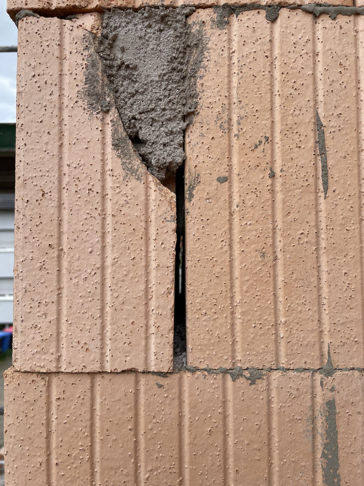

Diskutiere Fugen im Mauerwerk im Mauerwerk Forum im Bereich Neubau; Hallo zusammen, sind solche Fugen (Siehe Fotos) noch ok? Wie schätzt ihr die Arbeit des Maurers ein? Muss man später wegen Wärmebrücken Angst...

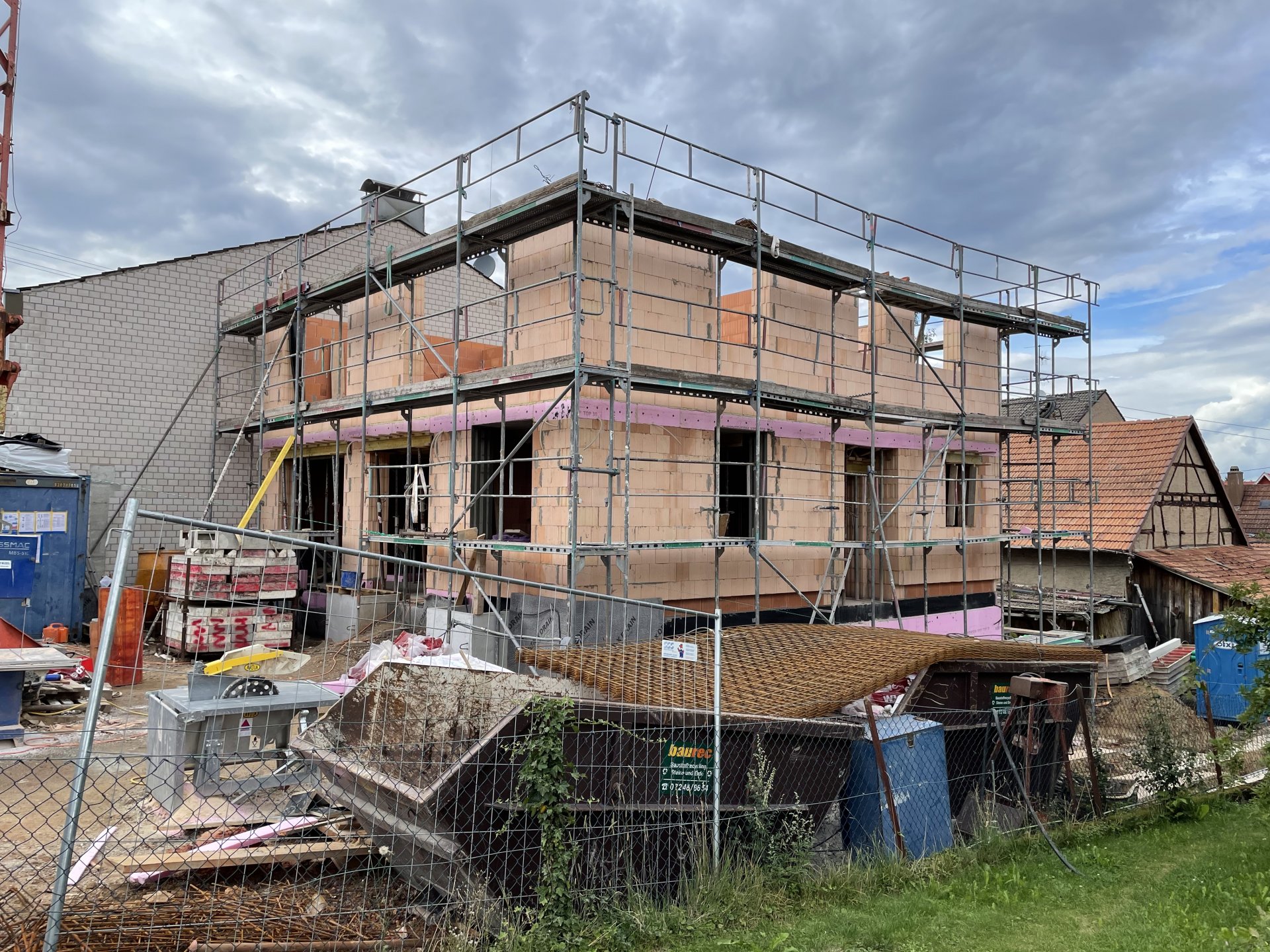

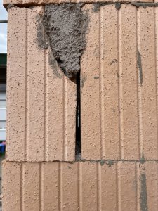

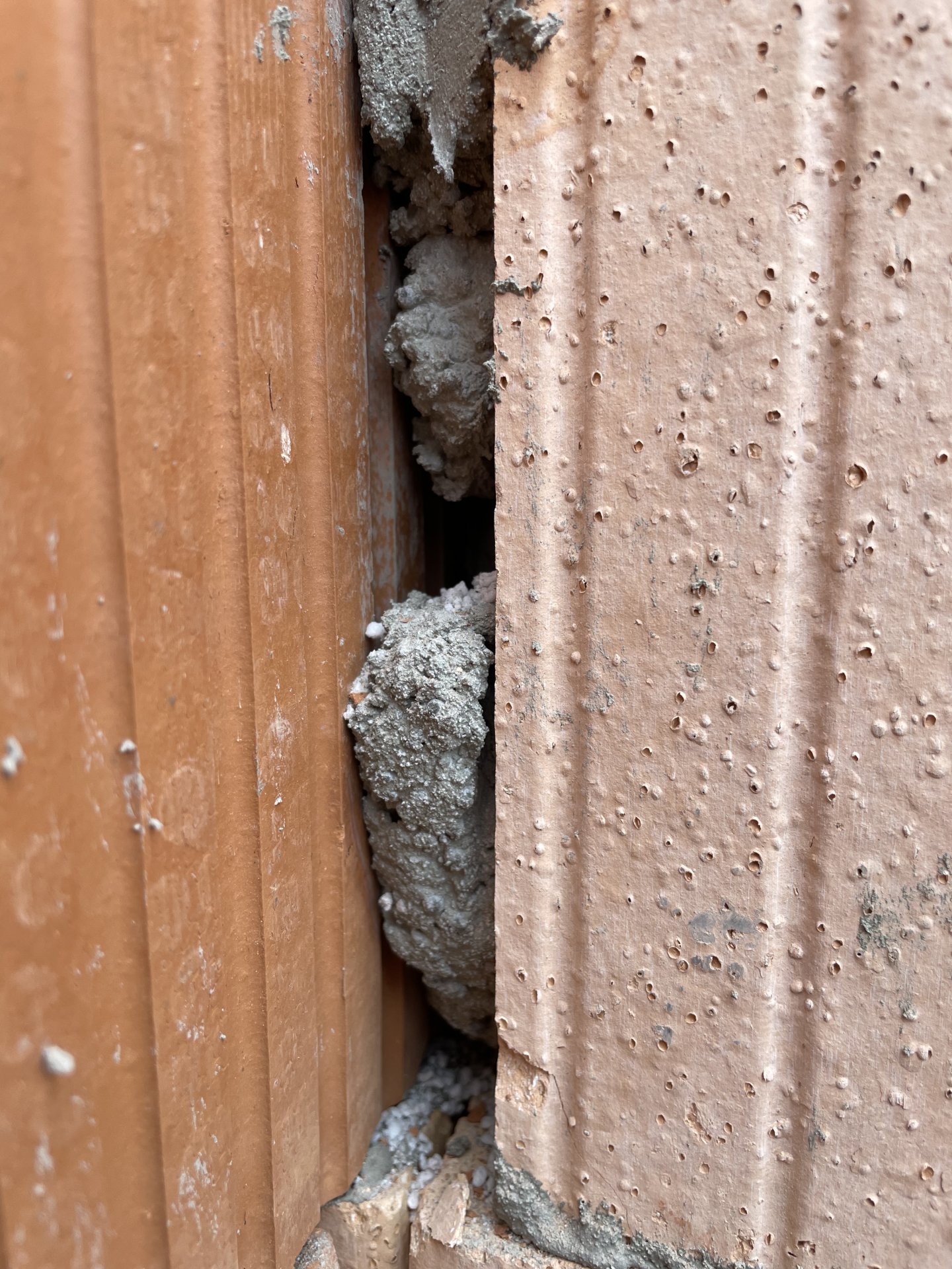

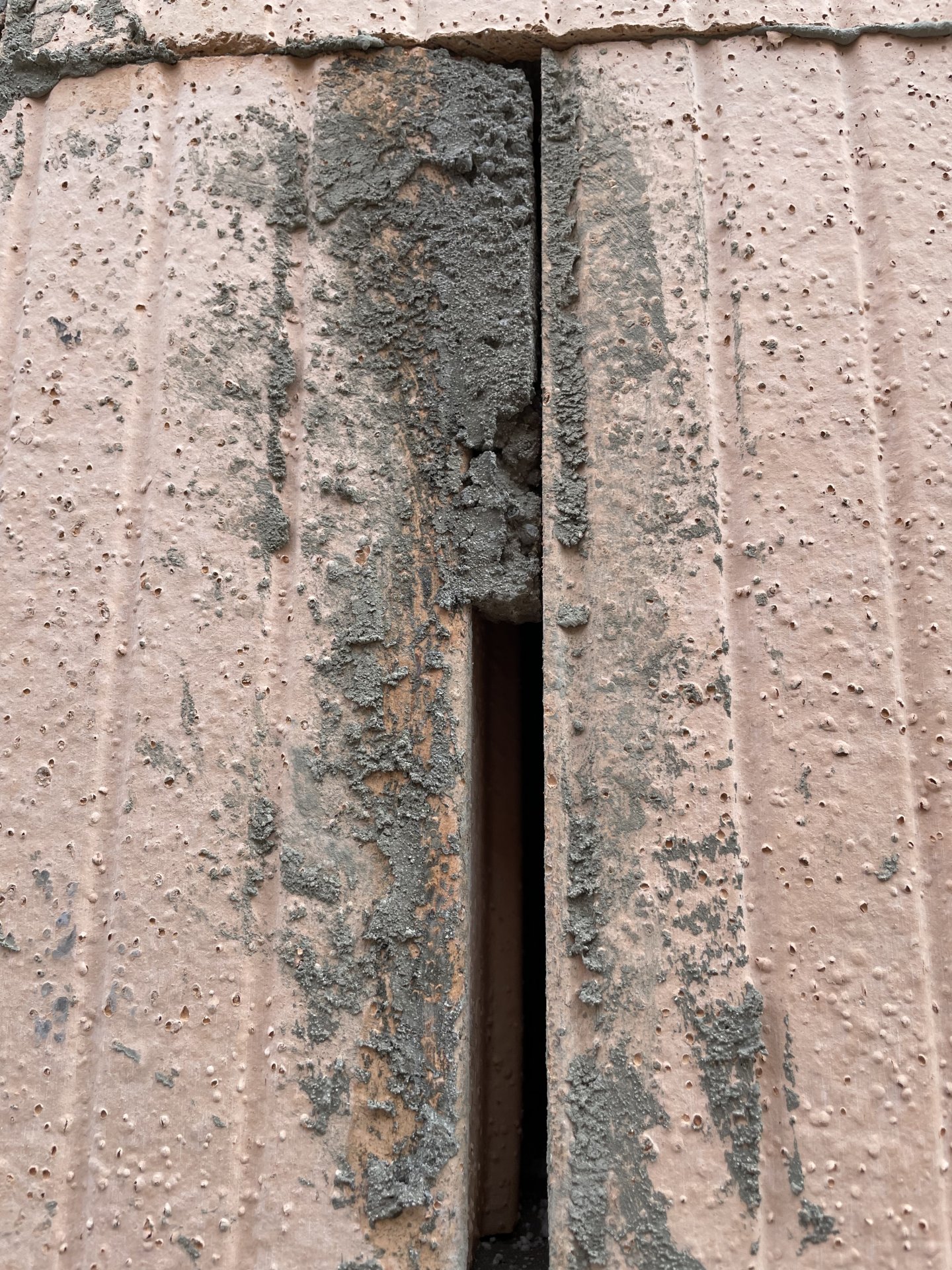

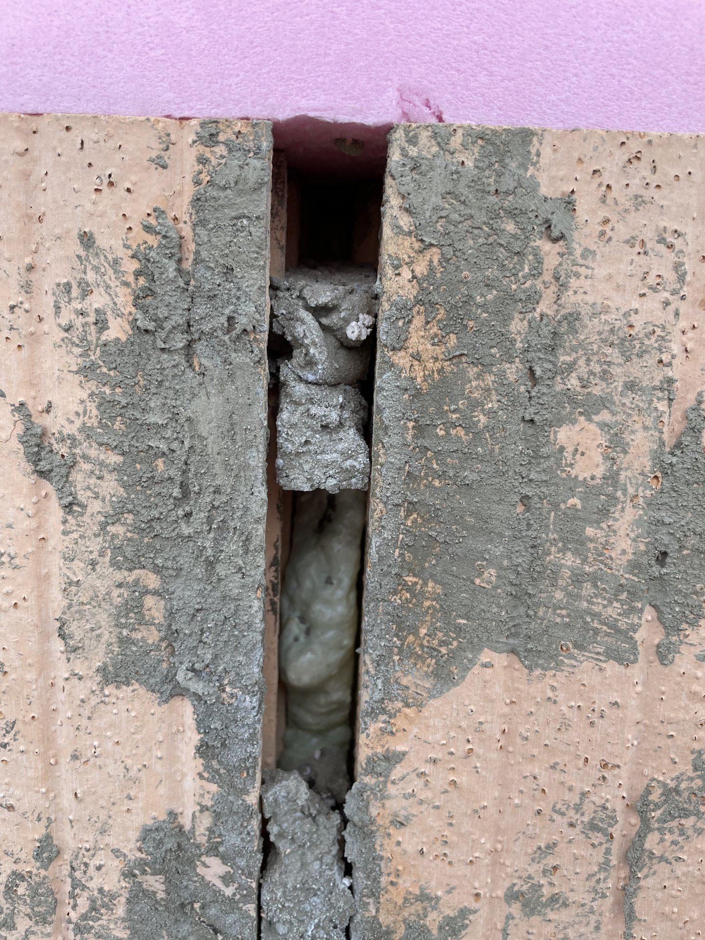

    sind solche Fugen (Siehe Fotos) noch ok? Wie schätzt ihr die Arbeit des Maurers ein? Muss man später wegen Wärmebrücken Angst haben?

    Eigentlich müsste er Leichtmörtel für die Stoßfugen nehmen.
    Auf dem Foto sieht man auch den rückspringenden Sockel.
    Denk dran, dass der gesamte Rücksprung abgedichtet werden muss, bevor die Dämmung geklebt wird, hier fehlt noch eine Steinreihe.
    Die Abdichtung (in Deinem Fall KMB)muss zweilagig sein mit einem Gewebe in der ersten Lage.
    Die Dämmung im Leibungsbereich der Türen kann eigentlich erst nach dem Türeinbau aufgeklebt werden, weil die Tür an die Abdichtung in der Leibung angeschlossen werden muss.
    Da wird sehr oft gepfuscht an diesem Punkt. Mach davon beim Türeinbau extrem viele Fotos und frag hier lieber nochmal nach, wenn es soweit ist.
    Noch ist es nicht zu spät zum korrigieren.

    Bitte nicht den großen Max machen, die Mauer werden nach Fläche bezahlt. Häufig ist der einfachste Weg (ohne Streit, Gutachter) schnell selbst einen Eimer nehmen den Maurer bitten dir das zu verfüllen zu zeigen. Viele haben dann ein schlechtes Gewissen und packen mit an. So hast du dann mit 4 Std. selbst einsatz viel Zeit (Baufortschritt) und Geld und Nerven geschont.

    @hazzel nur muss vorher jemand den falschen Mörtel rauskratzen.
