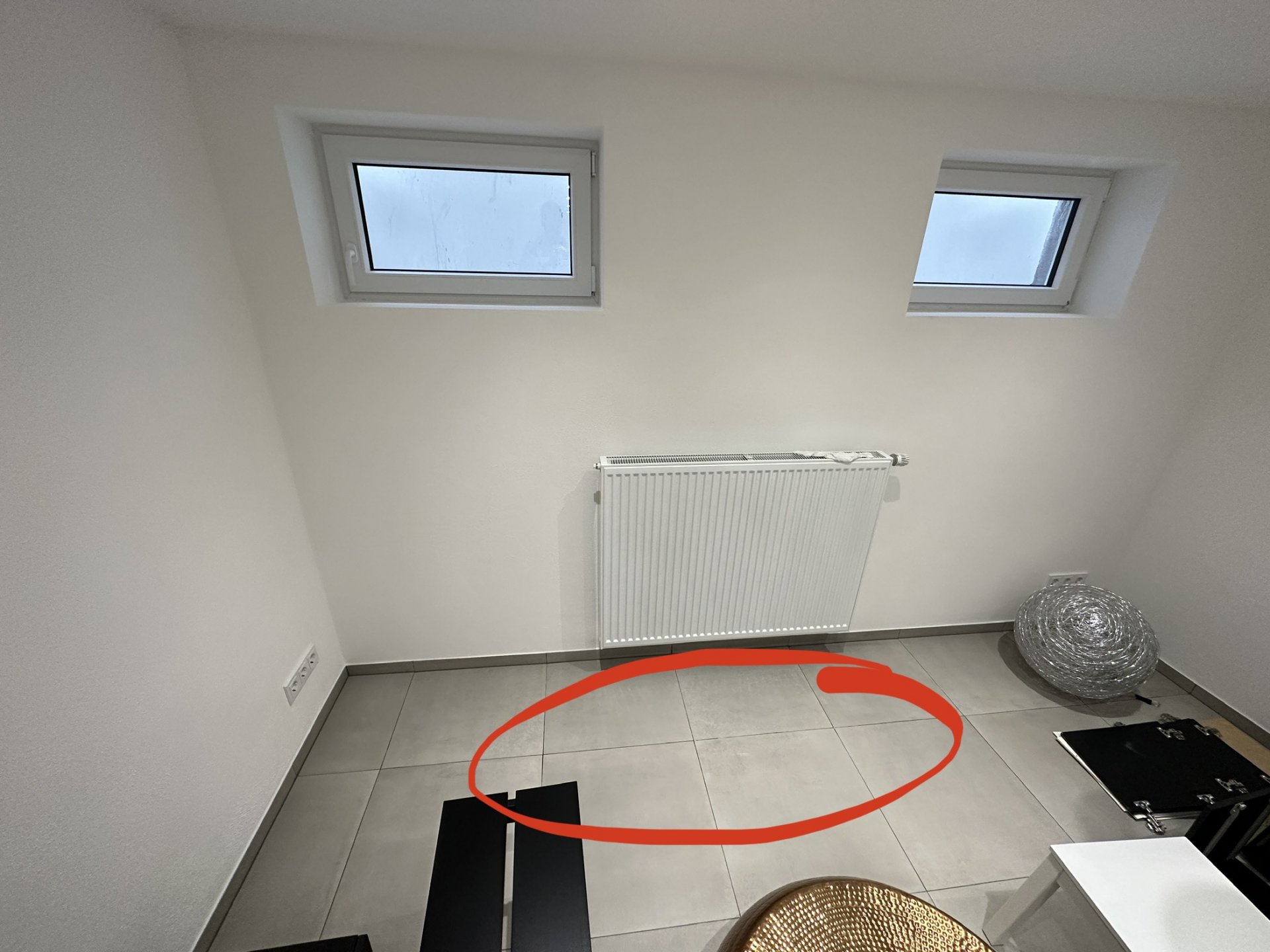

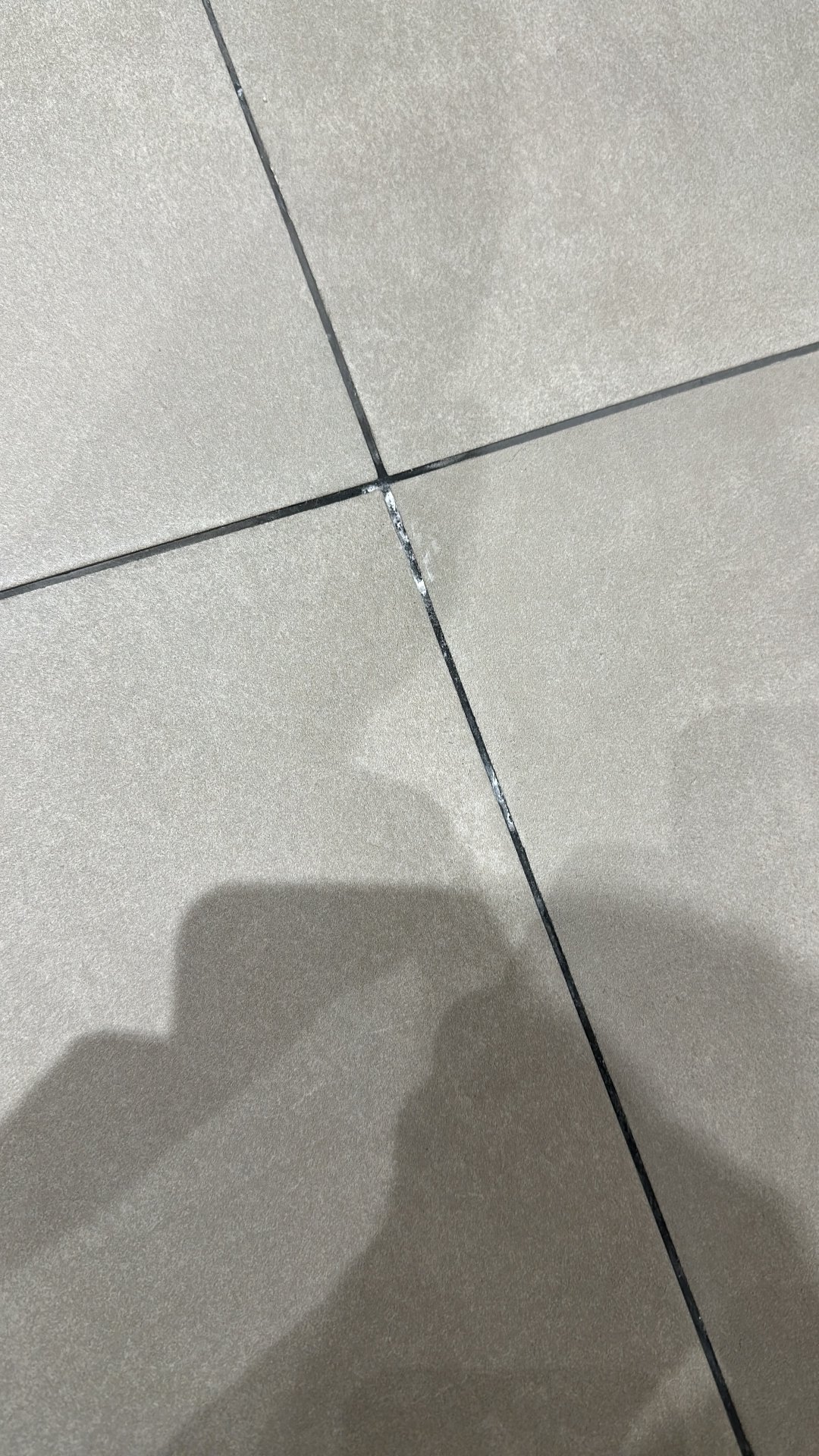

    Guten Abend,
    vorhin musste ich in meinem Nuebau aus 2023 im Keller an 3 Fugenkreuzen vor der Heizung feststellen, dass sich dort stellenweise eine Art weiße Kruste bildet. Die Fugenkreuze sind außerdem feucht.
    Zum Raum: Es handelt sich um einen Kellerraum, keine Wasserleitungen bis auf die die zum Heizkörper an der Wand läuft. Keine Abwasserrohre weit und breit, auch im Stockwerk obendrüber.
    Bodenaufbau: Teerbahn, 12 cm Dämmung, 6 cm Estrich, Fliese, keine Abdichtung
    Eine Feuchtemessung ergab: ca. 3% in Fugen im Raum, ca. 12% an den besagten Fugen.
    Die Heizung verliert keinen Druck, von daher gehe ich nicht aus, dass es sich um Wasser aus der Heizung handelt.
    Grüße und Danke für die Hilfe

    Tun wir mal so, als wäre der Raum 15m² groß und als sei das Anhydrit-Fließestrich. Dann waren da mal ungefähr 350l Wasser alleine vom Estrich, die man hätte wegtrocknen müssen. Das sind schon zwei recht große Badewannen voll Wasser, die man dir da in den einen Raum gekippt hat. Hat irgendwer dieses Wasser restlos zu den zwei kleinen Fenstern rausgelüftet bevor man die Fliesen draufgeklatscht hat, oder ist da noch ne Menge davon im Estrich? Was hat die CM-Messung des Fliesenlegers in dem Raum ergeben?

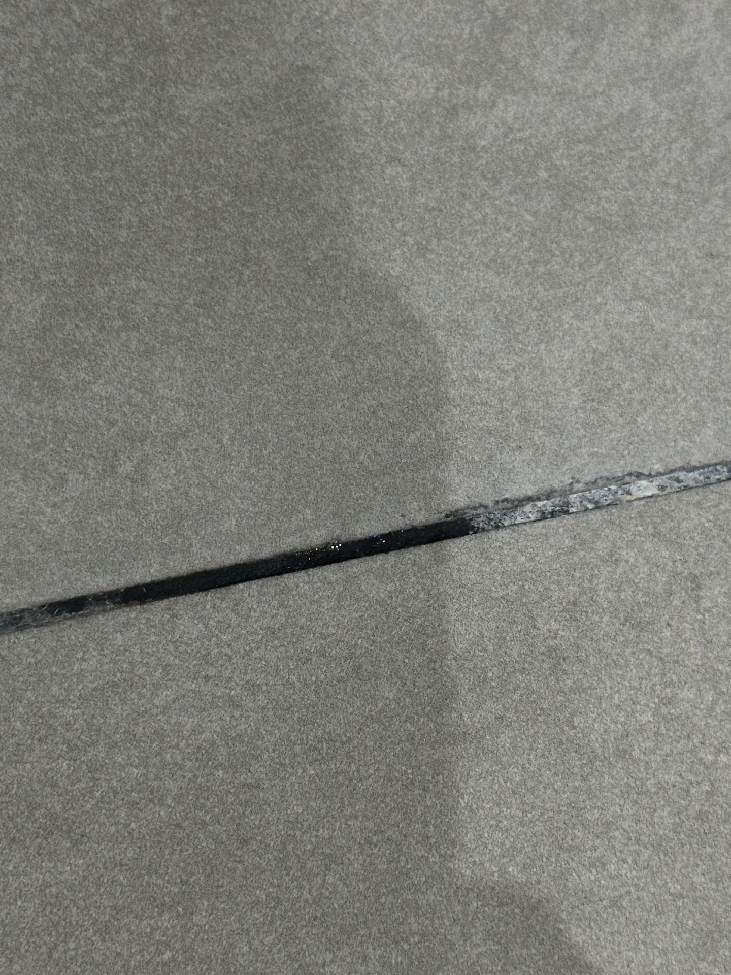

    Das weiße sieht aus wie Kalk und das Wasser sieht aus wie Wasser... Wenn das Wasser da nicht wäre, dann hätte ich behauptet die haben irgendeinen Dreck ins Fugenmaterial eingerührt, aber so...
    Haustiere, spielende Kinder und andere freie Radikale kannst ausschließen?

    Sind die beiden Fenster von innen beschlagen?

    Kann ich alles ausschließen. Frage mich halt wo dieser leicht feuchte Film herkommt. Wenn ich’s trocken wische ist er kurz drauf wieder da.

    Nur sicherheitshalber, Kondensat ist’s auch nicht?
    Mir gehen die Ideen aus…

    Ich kann es mir auch nicht erklären. Habe zur Sicherheit mal eine Firma zur Leckageortung bestellt.

    Bisher nicht. Leckageortung ohne Ergebnis. Ich beobachte es vorerst weiter. Eventuell entferne ich mal die Fugen in dem Bereich um zu sehen ob unter den Fliesen Wasser steht.
