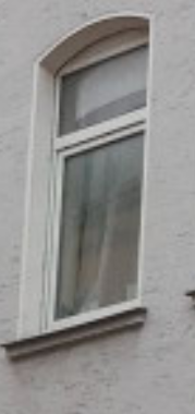

    Hallo, ich habe vor kurzem ein Haus gekauft welches schon größtenteils saniert wurde vom Vorbesitzer. Jetzt habe ich an sämtlichen Kunstofffenstern die in den letzten Jahren neu eingebaut wurden gesehen, dass Außen kein Silikon zur Versiegelung genutzt wurde, sondern das Dichtband sichtbar ist. Der Mieter meinte, dass der Fensterbauer damals sagte: Da gehört kein Silikon hin. Kann mir bitte Jemand erläutern,ob wie da in der Regel verfahren wird?

    Da Dichband ist richtig aber sehen darf man es nicht. Da fehlt die anputzleiste.

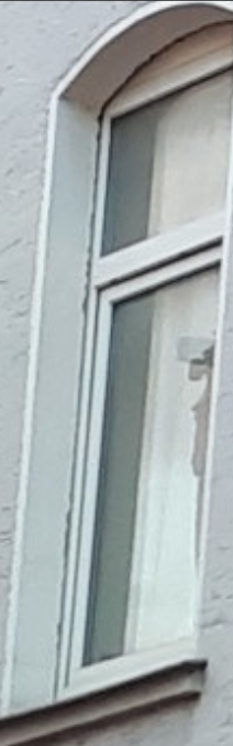

    Hallo, vielen Dank für die Antwort. Das mit der Anputzleiste verstehe ich nicht so ganz. Die Leibungen sind ja bereits verputzt gewesen, da es sich um einen Fensterwechsel handelte. Anbei nochmal das Bild in Nahaufnahme. Dort sieht man oben ja relativ gut den Spalte im Bogen. Muss da nicht von Außen Silikon ran?

    Nein was soll da Silikon?

    Da muss kein Silikon hin. Wenn Dich der Spalt stört, dann lass ihn überputzen.

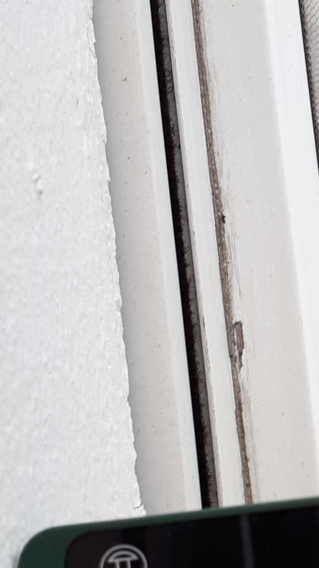

    Hallo, hier nochmal ein Bild aus der Nähe

    Der Spalt muss zu gemacht werden. Je nachdem wie breit er ist mit Silikon oder anputzen.

    rein technisch muss da gar nichts hin, das Kompriband kann frei bewittert werden, ist an jeder Klinkerfassade so.
    Optisch würde ich den Spalt schließen indem er zugesputzt wird. Um eine Anputzleiste zu setzen müsste aber erstmal noch mehr Putz abgeschlagen werden. Ich würde hier eher ein Putztrennband verwenden.
