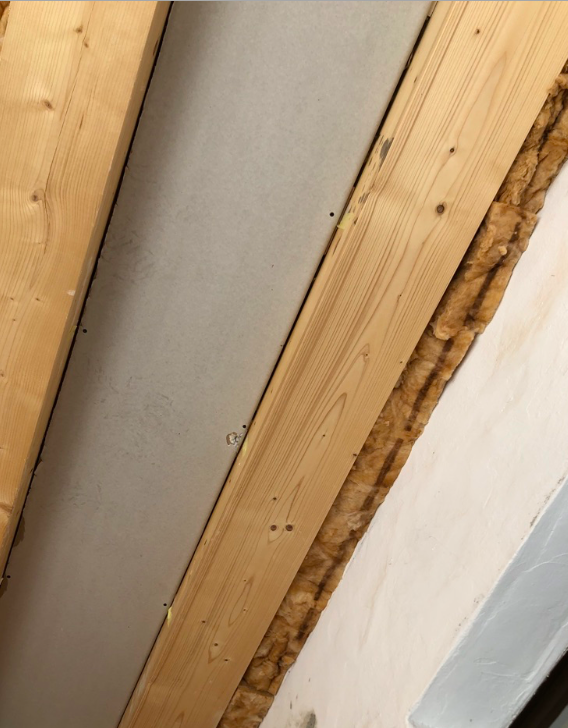

    leider waren die Deckenbalken nicht parallel bzw. wurde bei den Gipskartonplatten nicht sauber geschnitten.
    Wie bekomme ich denn die Fugen geschlossen? Für Acryl sind die Abstände zu groß, befürchte ich.
    Teilweise 2-4 cm.......
    Die Deckenbalken werden sich ja auch noch leicht bewegen. Jemand eine Idee? Band rauf und zuspachteln?
    Dehnungsfuge rein?
    Und hat jemand eine Idee wie ich den Zwischenraum rechts zur Wand geschlossen bekomme? 8-10cm vom Balken zur Wand.
    Da komme ich mit Werkzeug kaum ran für die Unterkonstruktion. Würde den Balken gern offen lassen und nicht abkoffern, ohne dass mir die Wolle auf den Kopf rieselt.

    Die Fugen sind eher 1-2 cm, sorry

    Balken mit Kreppband abkleben und Göppinger Profil einspachteln
