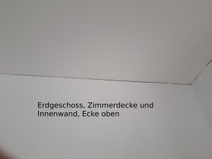

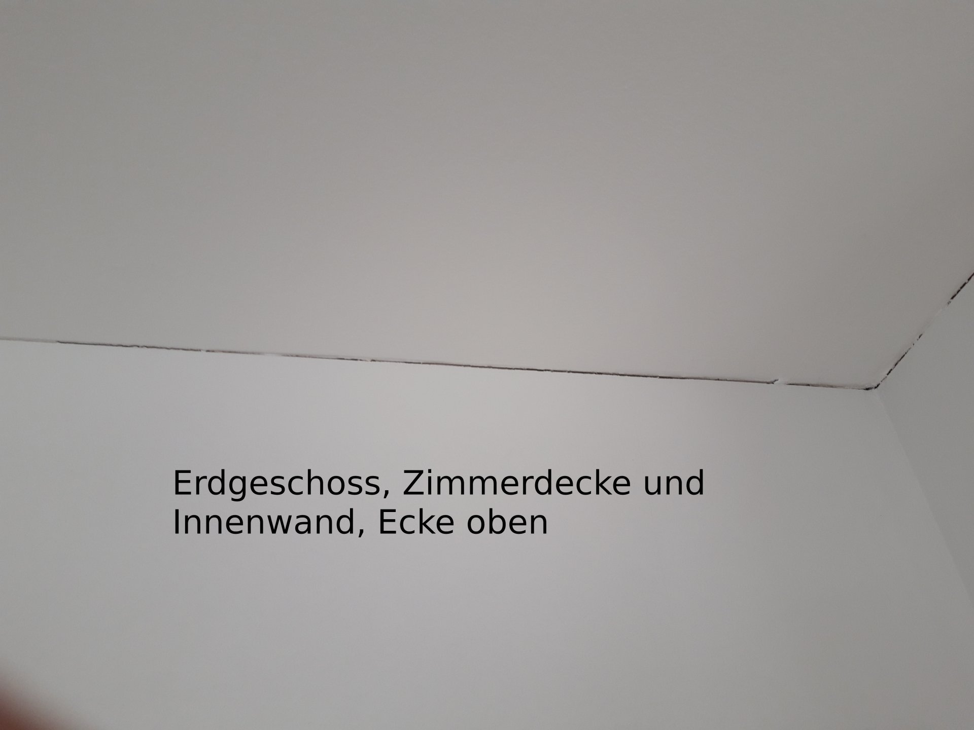

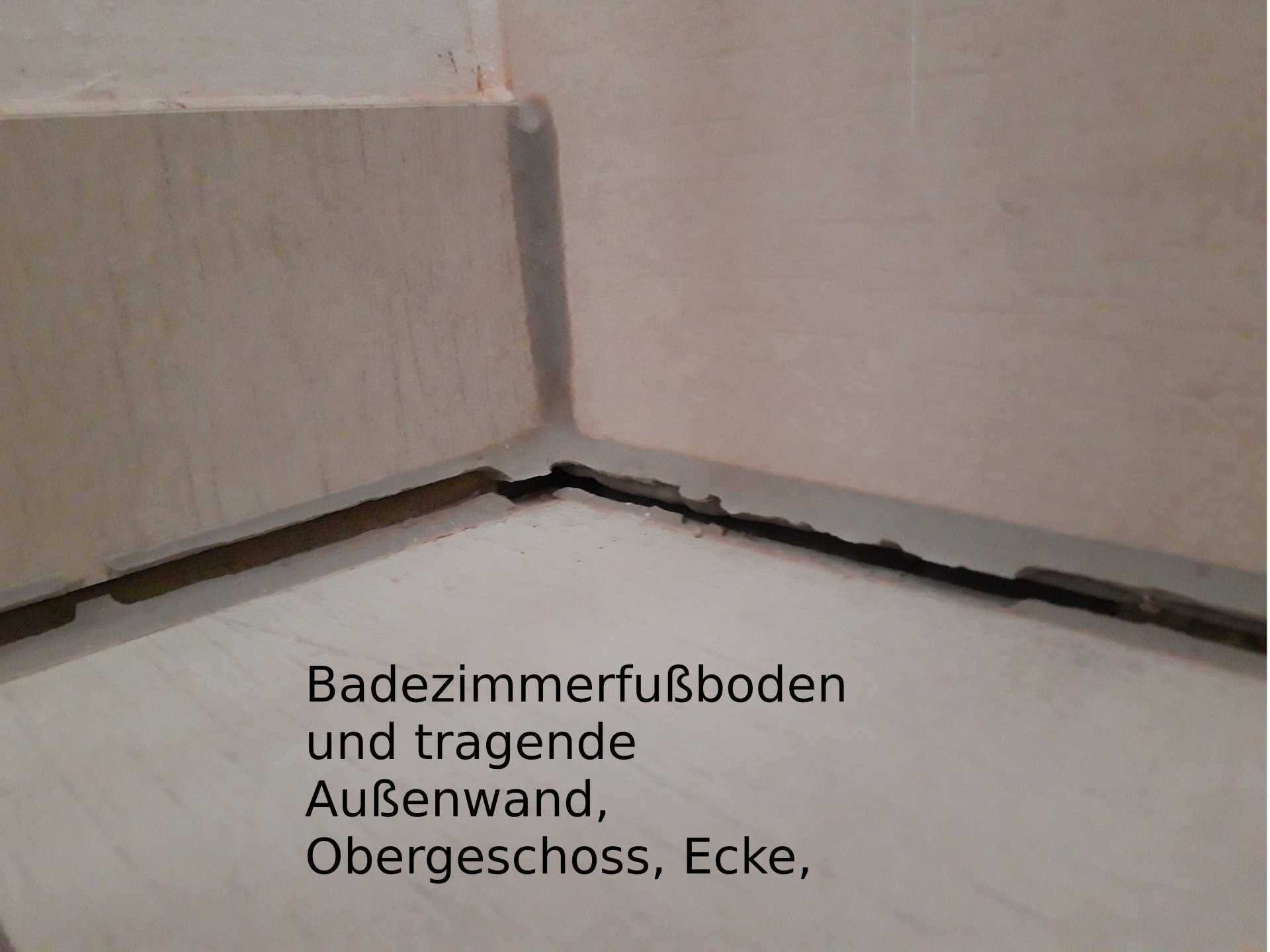

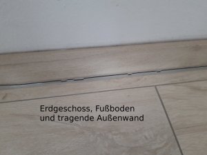

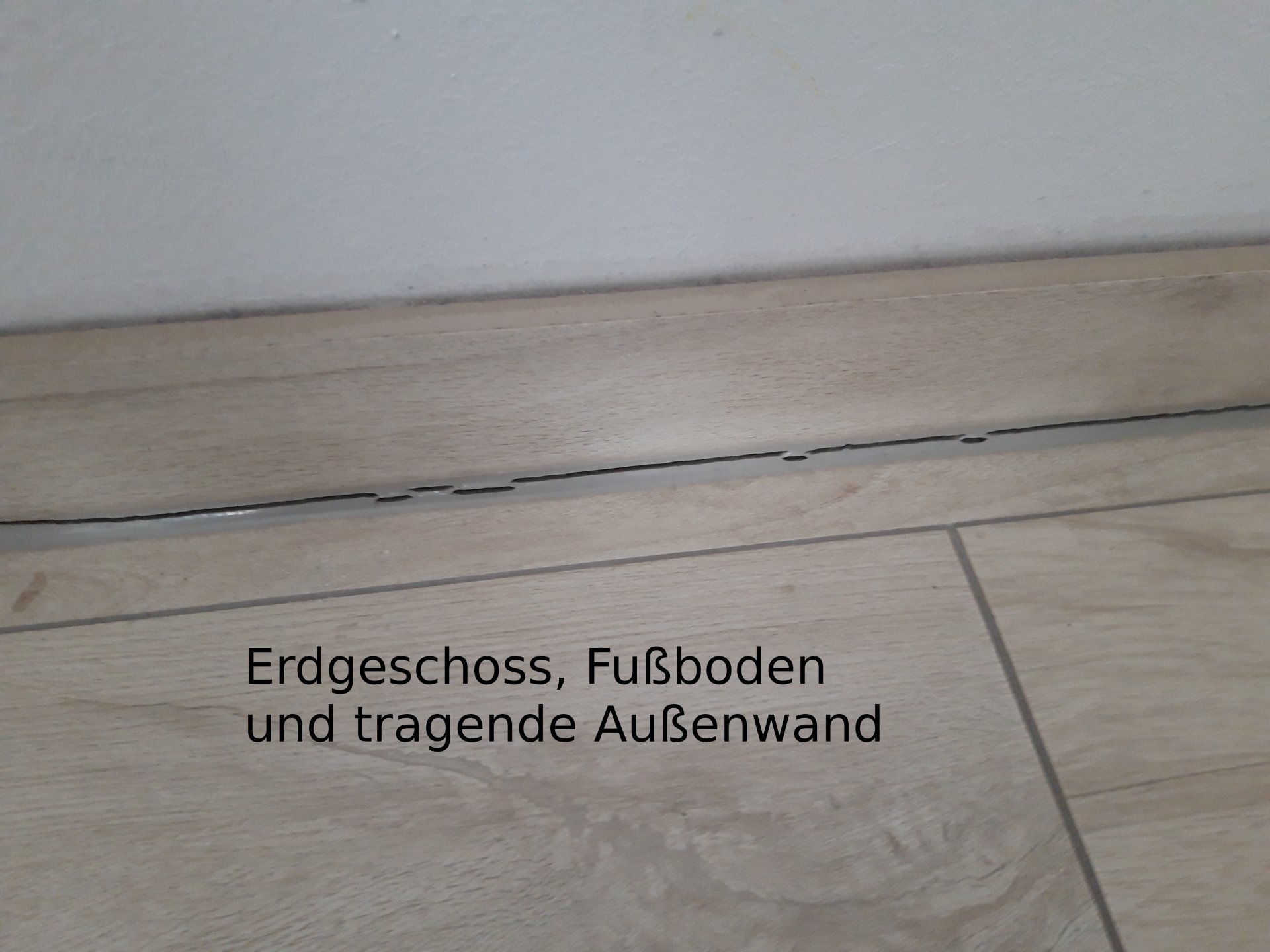

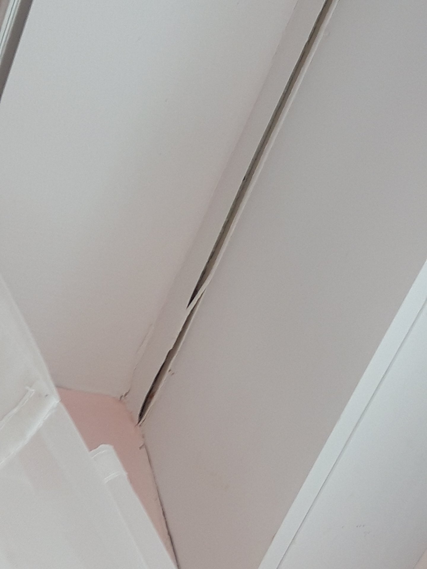

    Die angehängten Bilder zeigen Fugen, die mit den 7 Jahre seitdem das Haus erbaut wurde, auseinandergegangen sind. Mit welchen Materialien müssen diese Fugen wieder versiegelt werden?
    Bild 1: Badezimmerfußboden gefliest
    Bild 2: Rollladenkasten Fensterinnenseite
    Bild 3: Trockenbauwände
    Bild 4: Fliesenboden im Wohnzimmer (dort wurde Selikon verwendet, um die Fugen zu schließen)
    Vielen Dank

    Silikon,
    Acryl,
    Acryl,
    Silikon.

    Ich ergänze:
    viel Silikon,
    viel Acryl,
    viel Acryl,
    Silikon.;)
    Bild 1 ist schon heftig.

    Ich ergänze:
    dünne PE-Rundschnur, Silikon
    Was ist das lange in der Ecke?
    viel Acryl,
    Silikon

    Der Tipp mit der PE-Rundschnurr ist auch gut. Kann man diese auch seitlich gegen eine Fuge legen, oder legt man sie nur von oben in eine Fuge hinein? Das lange in der Ecke. Muss kurz überlegen, welches Bild du meinen könntest. Du meinst Bild 2, wo man einen kleinen rosafarbenen Ausschnitt der Tapete sieht? Das ist ein Rolladenkasten.

    Die PE-Rundschnur ist dazu da, zu große Fugen elastisch zu füllen.
    Damit bekommt man die eigentlich vorgeschriebene 2 Fugen-Haftung.
    Dies würde ich nur bei den großen Fliesenfugen machen.
    Alle anderen Fugen würde ich zur Sicherheit mit einem Hybrid-Acryl-Dichtstoff versehen und mindestens 2 Wochen auf die Aushärtung warten (angeblich können mache Dichtstoffe schon nach 4-8 h überstrichen werden.
    Als Privatmann würde ich zu mehr Geduld raten.

    Das kann ich so leider nicht behaupten. Wir hatten gestern die Übergabe und sollten uns von der Räumung überzeugen. D. h. wir haben jetzt die Schlüssel und ziehen jetzt erst ein. Gestern sind mir wieder beim Rundgang durchs Haus die aufgegangenen Fugen am Fliesenboden (Bild 1 und 4) aufgefallen. Diesmal natürlich noch stärker, weil ja alle Möbel fehlten. Ich konnte an einigen Stellen meine Fingerspitzen unter die Sockelleisten schieben. Nun bin ich etwas verunsichert, was ich davon halten soll.
    Die Gutachter meinten, es könne am Estrich liegen, der nicht ganz korrekt verlegt worden sein könnte. Was bedeutet diese Aussage für mich? Kann es sein, dass sich der Boden noch weiter senkt, irgendwann mein Kopf dazwischen passt und die Statik des Hauses gefährdet ist?
    Besteht nicht auch die Gefahr, dass nach erneuter Schließung der Fugen mit viel Silikon diese dann wieder reißen und auseinandergehen, weil ja der Abstand zwischen Fliesenboden und Sockelfliesen mitlerweile viel zu groß ist und der Boden natürlich auch durch die Kinder (die gern Hüpfen) sehr beansprucht wird.
    Ist es möglich und ratsam, die geklebten Sockelfliesen abzunehmen und etwas weiter herunterzusetzen, ohne dass man komplett neu Fliesen muss?
