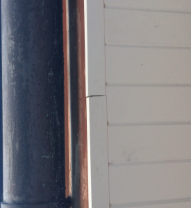

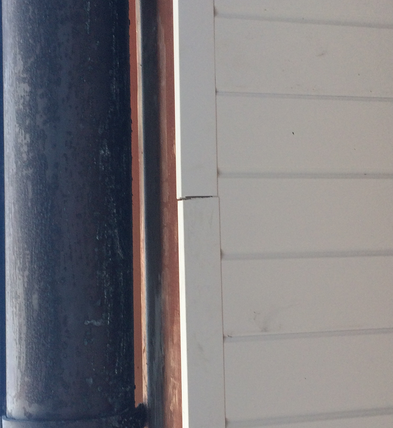

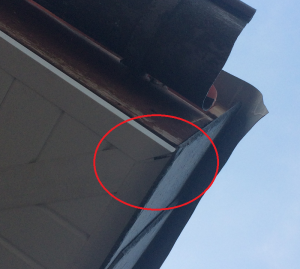

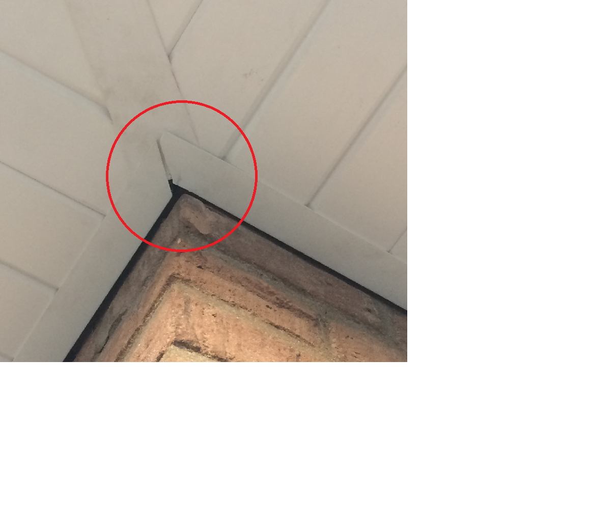

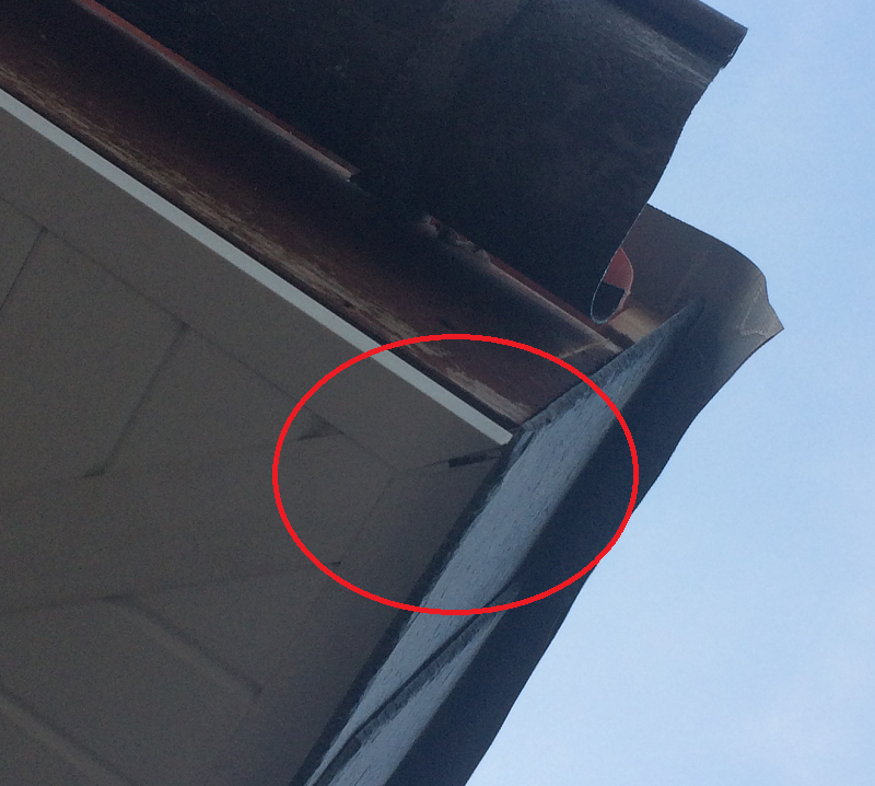

    Moin,
    ich lasse gerade zum ersten mal ein Dach sanieren. Am Dachkasten haben die Arbeiter die typische weiße Beschalung verbaut.
    Meine Frage ist, ob die zu sehenden unschönen Schnittkanten und sichtbaren Fugen noch im zu akzeptierenden Bereich liegen. Ich würde diesen ehrlich gesagt eine Note 3 geben. Ich weiß später sieht man das kaum noch, man wird da kaum hinsehen - aber für das Geld habe ich im sichtbaren Bereich etwas mehr Genauigkeit erwartet. Oder stelle ich mich da zu pingelig an?
    Danke

  2. #2 Fabian Weber, 17.06.2020
    16.328
    6.487
    Das würde ich nicht akzeptieren.
  3. #3 curby23523, 17.06.2020
    curby23523
    curby23523
    14.11.2018
    44
    Es fehlen von den umlaufenden 62m nur noch ca. 5m. Den Schiefer haben sie auch schon dran gebaut. Ich habe nicht gesehen, wie diese montiert werden, die haben da aber nur ca. einen Tag für benötigt.
    Kann man bei Reklamation diese wieder ohne Probleme demontieren und neu montieren, ohne alles andere wieder auseinanderreißen zu müssen? Ich kann keine Schrauben etc. erkennen, ich weiß nicht wie das montiert wurde.
  4. #4 Fabian Weber, 17.06.2020
    16.328
    6.487
    Ich auch nicht, aber das kann Dir ja auch egal sein, Hauptsache es wird anständig.
  5. #5 Andreas Teich, 17.06.2020
    Andreas Teich
    Andreas Teich
    20.03.2012
    3.102
    529
    Bonn und Kärnten/Österreich
    Vermutlich mit Klammern oder Preßluftnägeln.
    Viel zu ungenau- nur darauf achten, dass bei einer Reparatur kein Acryl oder Silikon in die Fugen gespritzt wird
    sondern die Bretter erneuert werden.
  6. #6 curby23523, 17.06.2020
    curby23523
    curby23523
    14.11.2018
    44
    Es sollte hier doch aber ausreichen nur die U Schienen zu erneuern oder? Die zugeschnittenen Platten sehen meiner Meinung nach in Ordnung aus.
  7. #7 Tarunio, 17.06.2020
    Tarunio
    Tarunio
    01.06.2012
    400
    91
    Dachdecker
    Hinterland
    Dachdeckermeister, Fachleiter Dach, Wand, Abdicht.
    Also ich muss euch enttäuschen kein Richter würde wegen 4 Ecken sagen es muss der ganze Schiefer demontiert werden wegen einer optischen Sache.
    Weiterhin gilt der übliche betrachtungsabstand zum dach und nicht wie hier ich stelle mich drunter und mache ein Foto und sage das sehe ich jeden Tag...
    Das kann man sauber beheben ohne das alles demontiert werden muss.
    Solche Reklamationen sind lächerlich da gibt es schlimmeres. Was anderes wäre es wenn es eine Stelle ist an der man jeden Tag 10x hinsieht.

  8. #8 curby23523, 17.06.2020
    curby23523
    curby23523
    14.11.2018
    44
    Wie denn?
  9. #9 Andreas Teich, 17.06.2020
    Andreas Teich
    Andreas Teich
    20.03.2012
    3.102
    529
    Warum sollten die Schieferplatten demontiert werden müssen um das zu korrigieren?
    Du kannst natürlich auch Abzüge vereinbaren und ggf doch mit Acryl zuschmieren, damit die Fugen verdeckt werden

  11. #11 curby23523, 18.06.2020
    curby23523
    curby23523
    14.11.2018
    44
    Habe mit denen gesprochen. Wird korrigiert. Ist halt zur Korrektur fast ein Manntag mehr.

  13. #13 curby23523, 18.06.2020
    curby23523
    curby23523
    14.11.2018
    44
    Eigentlich möchte ich darauf gar nicht eingehen, tue es aber dennoch. Warum sollte ich nicht sagen dürfen, wenn mir als Auftraggeber etwas nicht gefällt? Ich muss doch nicht alles akzeptieren, wie es ein Handwerker abliefert? Ich habe nicht einmal den aufgerufenen Preis verhandelt, habe alle Teilrechnungen bis jetzt sofort bezahlt, war immer nett und freundlich zu den Handwerkern und habe bis jetzt auch nicht ihre Arbeit kritisiert.
    Wenn das die einzige Beanstandung in 6 bis 8 Wochen Arbeitszeit ist - welche n halben Tag Arbeitszeit gekostet hat - dann ist doch alles in Ordnung? Ansonsten bin ich auch sehr zufrieden mit deren Arbeit und am Ende gibts ein gutes Trinkgeld.
    Es wurde nicht mit Acryl oder Silikon ausgebessert, sondern alle Stoßkanten wurden jetzt von oben überlappt so dass diese gar nicht erst sichtbar sind.
