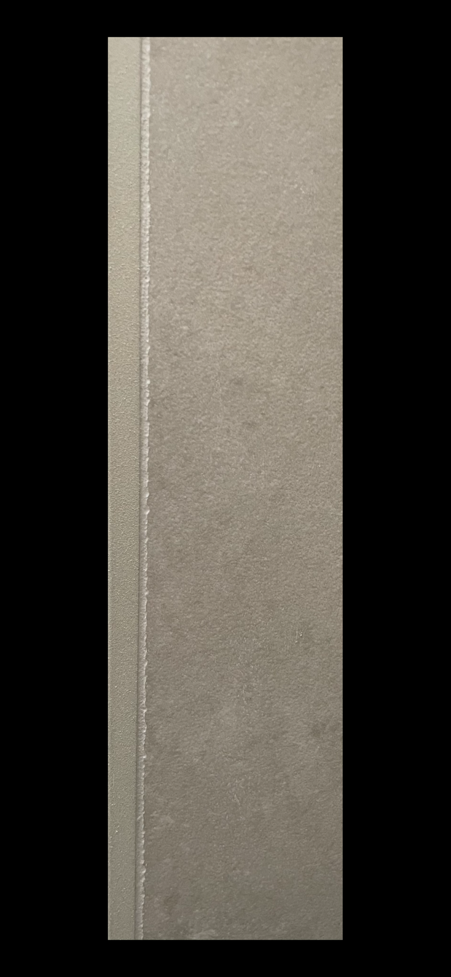

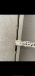

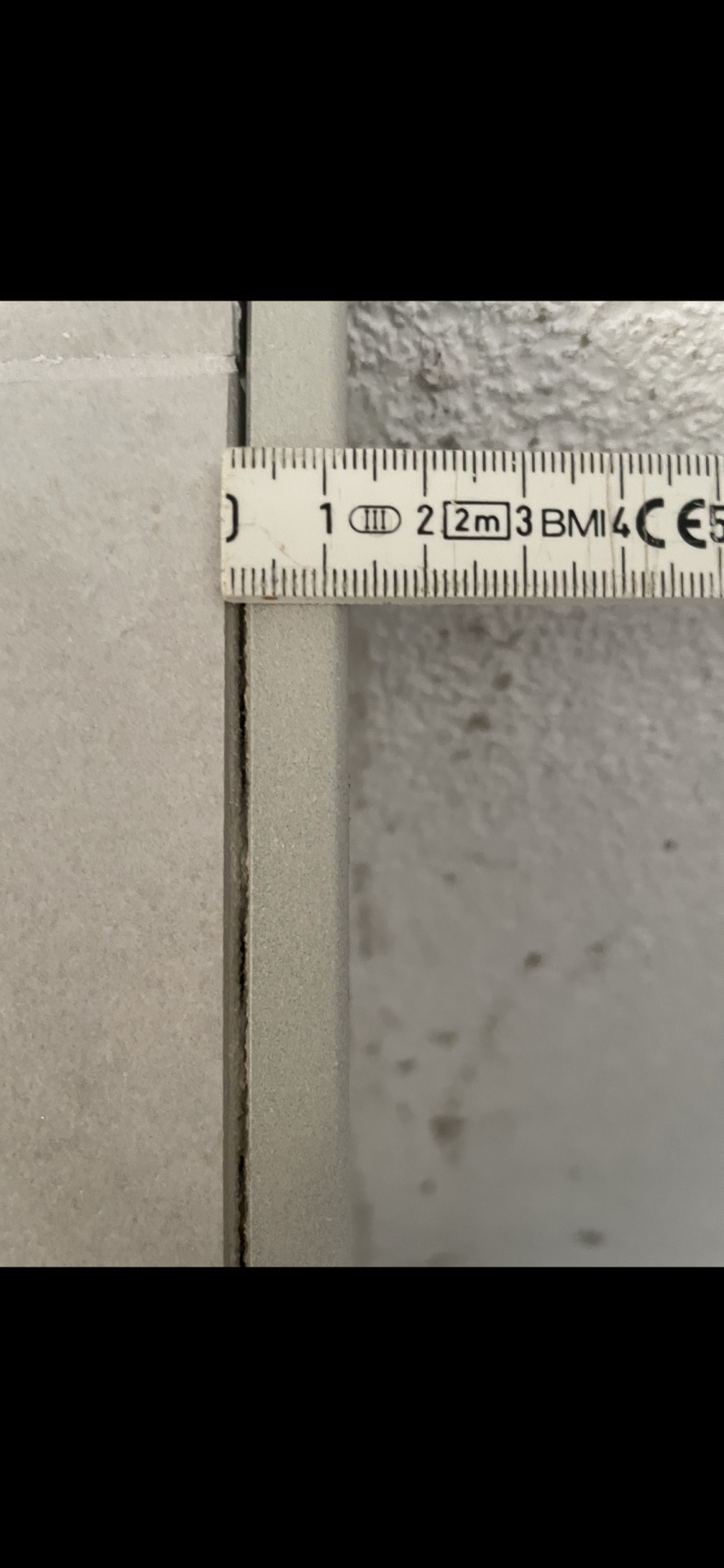

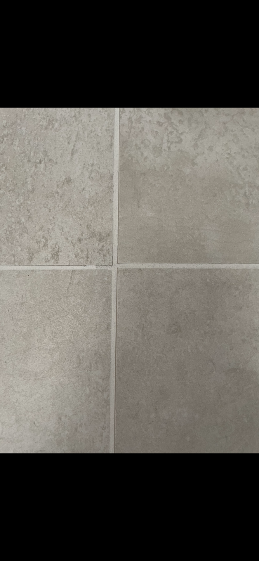

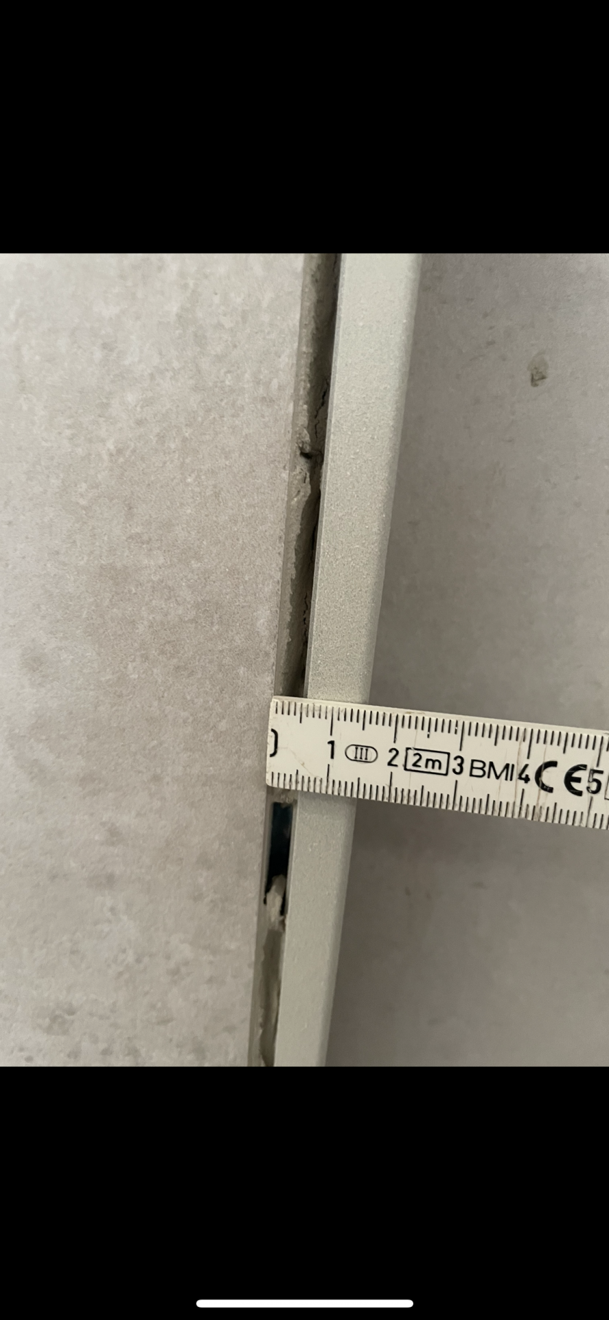

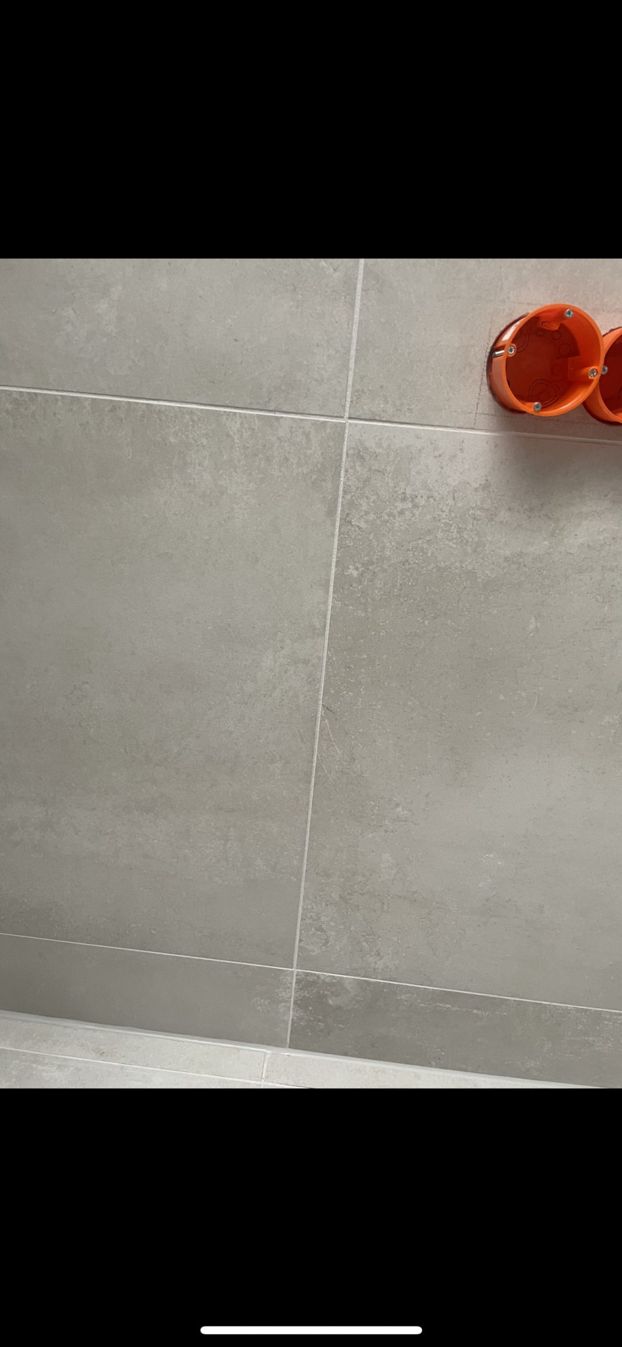

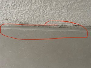

    wir haben unser Bad renovieren lassen.
    Dabei fallen uns folgende Mängel auf. Für den Fliesenleger sei jedoch alles innerhalb der Toleranz.
    Gibt es DIN Normen an denen wir uns orientieren können?

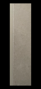

    z.B. sind die Schnittkanten an 10% der Fliesen ausgefranst.

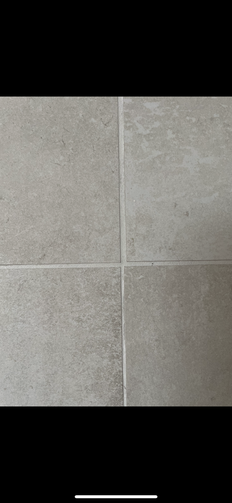

    20% der Fugenkreuze sind nicht gleichmäßig.

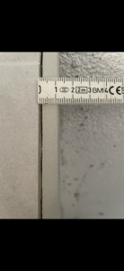

    Die Fugenbreite liegt zwischen 2-5mm im gesamten Bad.

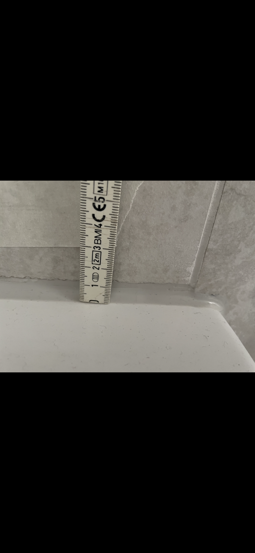

    die Silikonfuge an der Badewanne ist an der dicksten Stelle 1,5 cm. 60 cm weiter bei 1cm.

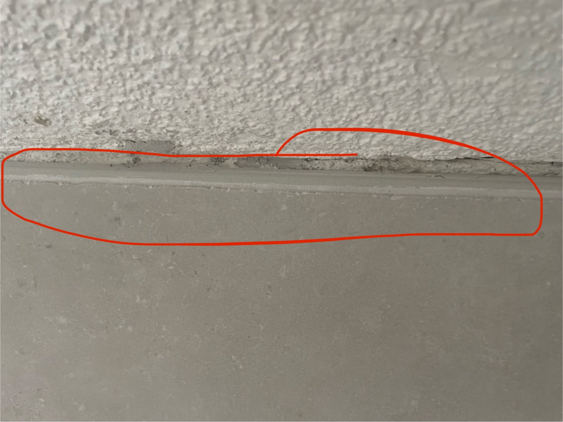

    Winkelleisten sind alle ohne Gährung.
    Die Liste kann ich unendlich weiterführen.
    Wie ist eure Meinung?
    Gibt es DIN Normen die die Fugenbreite regeln? Oder liegen diese wirklich in der Toleranz?

    Wenn man nicht mal die Kreuzfugen hinbekommt ist‘s traurig.

    Cheffe war schon da und ist der Meinung, das alles perfekt wäre und innerhalb der Toleranzen.
    Nur leider kenne ich keine Normen zu den hinnehmbaren Toleranzen.

    Darf man mal eine Gesamtaufnahme vom Bad sehen?
