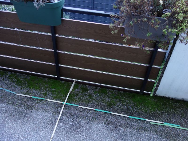

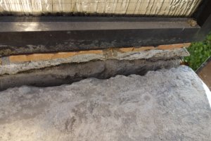

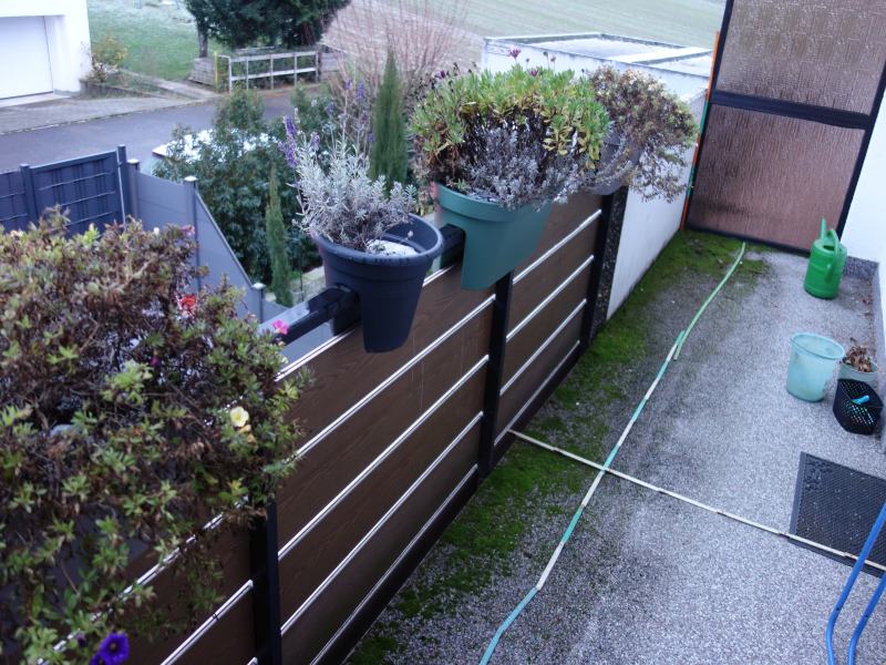

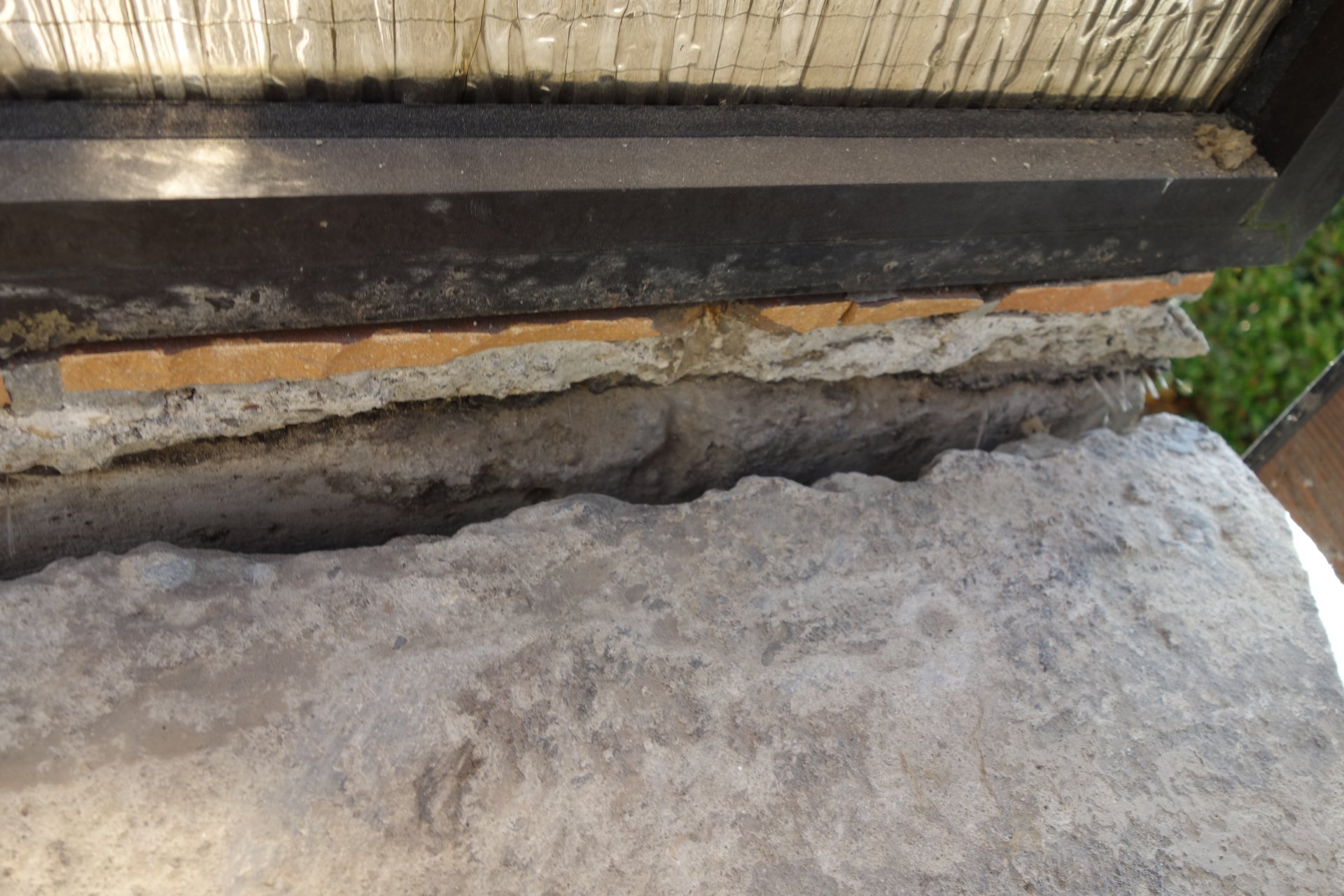

    auf meinem Beton-Balkon (6 m x 1,2m) habe ich den defekten Steinteppch entfernt, einschließlich Estrich.
    Dabei sind auch die ca. 1 cm - 2 cm breiten Fugen (Dehnungs- bzw. Bewegungsfuge) zu den benachbarten, angrenzenden Beton-Balkonen aufgetaucht.
    Ich habe diese gründlich ausgekratzt (Glasfaser und verbröseltes, sandartiges, Gestein).
    Der Balkon soll wasserdicht abgedichtet werden, dann Stelzlager und oben dann Aussen-Fliesen.
    Frage:
    Müssen die Fugen elastisch abgedichtet werden (wenn ja wie: Rundschnur, Hinterfüllschnur nötig?) oder sollen diese offen gelassen werden, damit evtl. eintretendes Wasser ablaufen kann?
    Kann Wasser, wenn es durch die Fugen nach unten abläuft, Schäden an der Unterseite der Balkonplatte anrichten?
    mfg
    Bandi

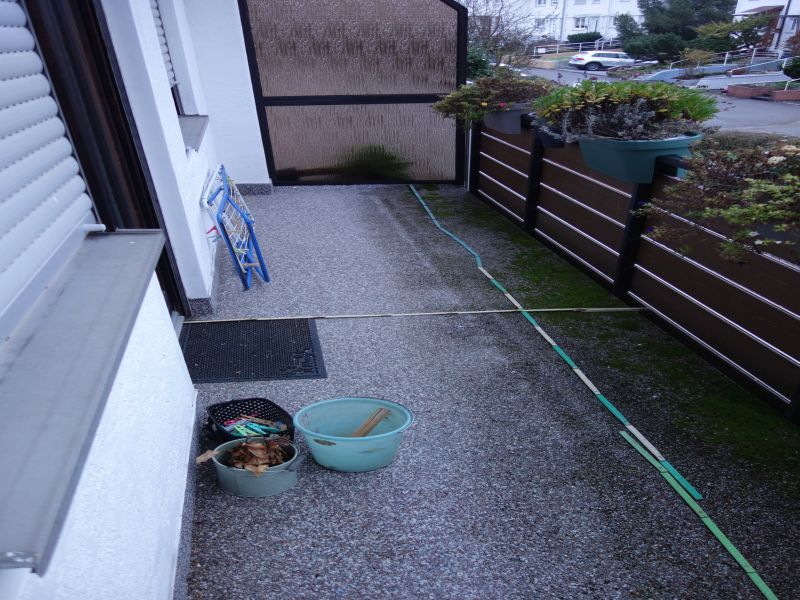

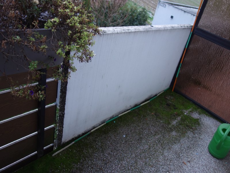

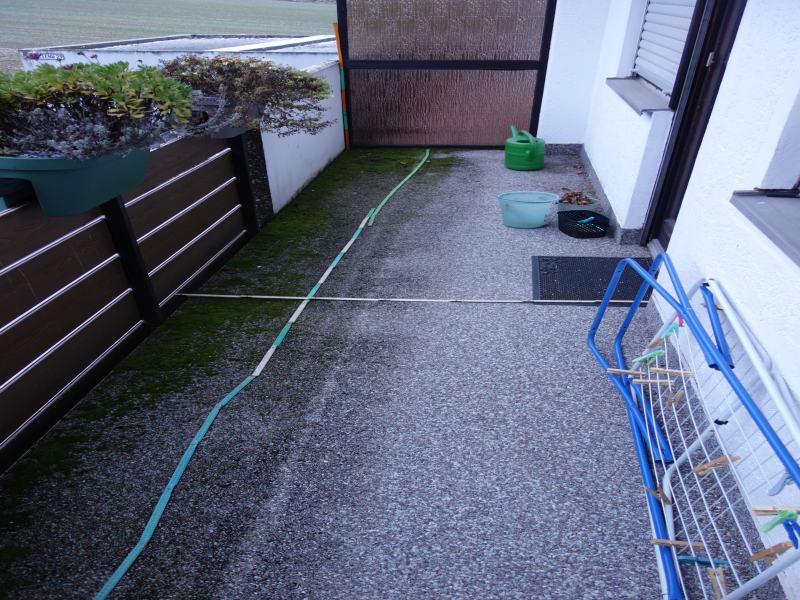

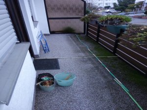

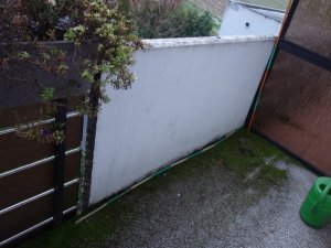

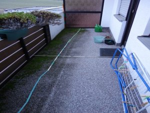

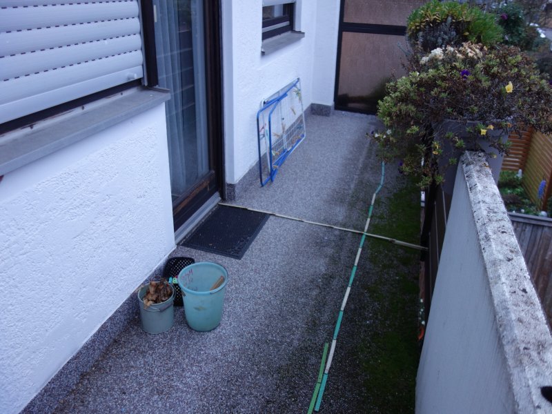

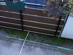

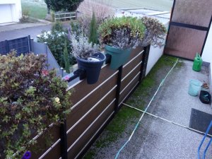

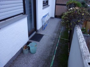

    Siehe Bilder:

    Und wo sind da jetzt die Fugen aus den Detailfotos?
  7. Bandi
    Bandi
    25.03.2026
    28
    Auf den Fotos Balkon2 und Balkon4 sieht man jeweils eine Plexiglas-Trennwand zum Nachbarbalkon.
    Am Boden jeder Plexiglas-Trennwand befindet sich die jeweilige Fuge zum Nachbarbalkon.

    Die Fugen zwischen den Rohbetonplatten waren also vorher durch einen durchgehenden Estrich überbrückt und die Nachbarn haben noch die bauzeitlichen Spaltklinkerplatten oder ähnliche Fliesenbeläge dort drauf liegen und auf deinem Balkon war auf dem alten Estrich der Steinteppich.
    DU hast jetzt den durchgehenden Sperrestrich weggekloppt und fragst jetzt ob du die Fuge offen lassen kannst?
    Klare Antwort: War sie vorher offen, dann ja - war sie vorher nicht offen dann NEIN.
    Du musst jetzt deine neue Abdichtung so anschließen, dass Oberflächenwasser vom Nachbarn nicht in die von dir freigelegte Fuge fließen kann und auch den eigenes Wasser nicht in diese Fuge läuft, sondern in die außen vorgehängte Rinne entwässert wird.

    Gehen die Fugen durch den Stahlbeton bis nach unten durch?
  12. Bandi
    Bandi
    25.03.2026
    28
    Ja
  13. #13 Fred Astair, 18.06.2026
    12.827
    6.681
    Ok, dann müsst Ihr die Abdichtung an der Fuge bis über Oberkante FFB hochziehen, ebenso an der Hauswand und an der Tür (dürfte schwierig werden) und vorn einen sauberen Abschluss bauen.
    Um auf Deine Ausgangsfrage zurückzukommen: Die Fugen müssen durchgängig offen bleiben und dürfen hinterher nur mit weichem Material gefüllt werden. Weder Wasser noch Körperschall darf auf das Nachbarbauwerk gelangen.

    Die Fugen (ca. 120 cm lang) befinden sich nur an der Seite unter der Trennwand
    (von der Hauswand weg in Richtung Balkonbrüstung).
    Wenn die Fugen offen bleiben, läuft Wasser durch und läuft an die Unterseite des
    Balkons, wo dann der Beton zerstört wird.
    (Betonunterseite wurde deshalb schon teilweise saniert).

    Auch wenn die Kragplatten voneinander getrennt waren - Abdichtung, Estrich und Belag waren vorher durchgehend und die Trennwände waren auf den alten Belägen aufgesetzt.
    Originalzustand aus der Bauzeit war offenbar:
    3 einzelne Stahlbeton-Kragplatten, die durch Fugen voneinander getrennt waren.
    Auf diesen Betonplatten wurde über die Fugen hinweg eine durchgehende Abdichtung (glasgewebearmierte Bitumenbahn) verlegt.
    Auf der Abdichtung wurde ein Zementestrich verbaut und auf dem Estrich waren Spaltklinkerplatten verlegt.
    Abdichtung, Estrich und Plattenbelag waren ursprünglich DURCHGEHEND!
    Deine bauliche Änderungen an Belag, Estrich und Abdichtung, die nun zu einer erstmaligen Freilegung der Tragplattenfugen geführt haben, sind ein PROBLEM!
    Wenn du jetzt nur auf deinem Balkon eine eigene Abdichtungswanne baust, mag das für deinen Balkon ok sein, aber es bleibt für den Nachbarn ein Problem, denn sein Altbelag hat an der Trennfuge zu euren Balkonen keinen Randaufkantung. Seine Schichten enden einfach unter der Sichtschutzwand - siehe Detailfotos.

    Ja, so kann es gewesen sein:
    Der Steinteppich kam erst später hinzu.
    Vermutlich wurden die Spaltklinkerplatten dazu vorher entfernt.
