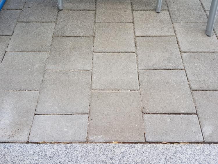

    meine Terrasse ist mit Betonpflaster gepflastert (auf Kies gelegt). Zwischen den Fugen ist Sand.
    Das Ganze ist nun seit 4 Jahren so und der Sand macht mich irre.
    1. Die Terrasse ist permanent sandig und man trägt den Sand ins Haus.
    2. Ameisen schaufeln den Sand ständig aus dem Ritzen und fühlen sich dort scheinbar pudelwohl.
    Kann man da irgendetwas in die Fugen füllen um das zu vermeiden?
    Danke und viele Grüße
    Herbert
  2. #2 Gast82596, 07.06.2017
    Gast82596
    Gast82596 Gast
    Ja, Fugensand, der ist gröber und die Ameisen können ihn nicht mehr wegtragen.

    welche "Grobigkeit" (wie heisst das?) muss ich denn da nehmen?

    kommt auf die Fugenbreite an.

    Gibt sonst auch noch das "fugli" und ähnliche Produkte anderer Hersteller

    Brechsand, das ist etwas grobkörniger und scharfkantig. Da haben Ameisen auch kaum Chancen.
    Nimm bitte keinen gebunden Fugenmörtel o.ä. Wenn sich die Steine leicht setzen oder sonstwie bewegen dann bricht das
