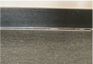

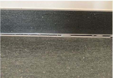

    Hallo zusammen
    Kann mir jemand erklären, ob es sich bei der Fuge auf dem Bild wirklich um eine Dehnungsfuge handelt? Das behauptet zumindest die Baufirma. Ist es normal, dass diese Fuge zwischen der Bodenfliese und dem Fliesensockel aufreißt? Wenn ja, was kann die Ursache dafür sein?
    Vielen Dank schon mal im Voraus.

    Wie alt ist die Fuge?
    Das ist eine Wartungsfuge und muss alle 5-8 Jahren erneuert werden…
    Das heißt aber nicht das der Ausführende sich nach paar Monaten darauf berufen kann.
    Was ist mit der Fassade?
    Gleiche GU oder gleiche Handwerker?

    Schau mal in Deinem Vertrag. Wenn Silikonfugen als Wartungsfugen im Vertrag definiert wurden und für diese die herkömmliche Gewährleistungsfrist von 5Jahren explizit ausgeschlossen wurde, dann hat der Bauträger Recht.
    Wenn nichts im Vertrag steht, dann gelten die regulären Gewährleistungsfristen.
    Silikonfugen im Bad sind keine Wartungsfugen, da hier keine erhöhte chemische Beanspruchung vorliegt.
    Wahrscheinlich war der Estrich noch nicht richtig belegreif und hat sich noch weiterhin an den Rändern rückverformt.

    Das kann passieren. Entweder reißt sie mittig wie hier oder eben an der Unterkante zur Bodenfliese, wenn der Estrich zu schnell, falsch wie auch immer im Normalen trocknet und man zu früh diese Dehnungsfuge gezogen hat.
    Muss ja nicht. Du kannst auch damit leben, bis Du die Sch.. davon voll hast und es wieder schick haben möchtest.
    @ TE: in den meisten AGBs werden diese Dehnungsfugen Wartungsfugen genannt, weil sie der eigenen Wartung bauseits unterliegen.

    Die Fugen werden nach 5-8 Jahren porös auch wenn sie nicht gerissen (reißen meist bei Setzung des Estrichs) sind…

    Wenn du einen Estrich hast setzt sich der mit der Zeit. Dann reisst die Randfuge und du musst neu silikonieren.
    Leider Stand der Technik wenn man auf Estrich setzt.

    Mängel sind Stand der Technik?!
    Warum nur reißt bei meinen Bauvorhaben diese Fuge nie?!
    Liegt das vielleicht doch an der Verwendung von billigeren Estrich (nicht schwindarm) und den dem falschen Bauablauf?!

    Landet so ein Fall vor Gericht wird der Sachverständige vermutlich darauf hinweisen, dass bei einem Estrich mit einem Setzverhalten zu rechnen ist.
    Und dann wirds eng, je nach Schadensumfang an der Silikonfuge.

    Danke @Holzhaus, genau wie ich schon schrieb. Wenn die Fuge vertraglich nicht als Wartungsfuge festgelegt wurde, dann gilt der 5-jährige Gewährleistungszeitraum.
