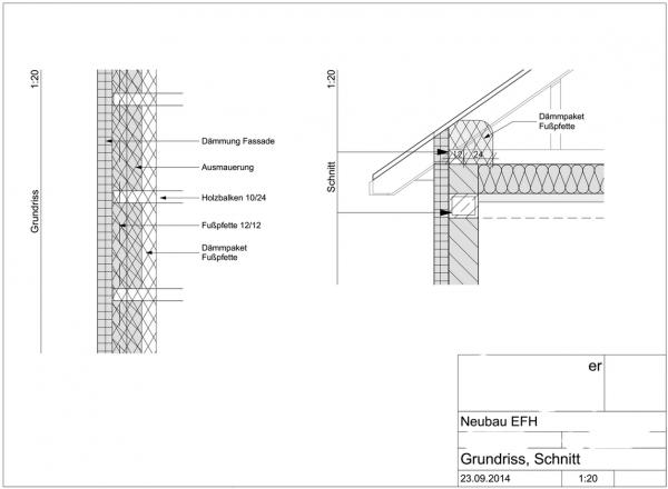

    Die Begründung war die notwendige Winddichtheit, die das WDVS eben angeblich nicht erfüllt. Dass das Holz noch arbeiten können muss (3 cm ?) war dagegen auch die Begründung der Maurer. Andererseits gibt es auch Stellen, an denen die Steine auf beiden Seiten der Ausmauerung bündig am Dachbalken anliegen.
    Also mit was sollten die Fugen dann verschlossen werden, Monategeschaum, Kompriband (sicher schwierig),... oder sollten sie doch besser offen bleiben?

    Steh ich auf dem Schlauch? WDVS ist doch ein Putzträger und Putze sind doch winddicht? Je nach dem wo das WDVS im konkreten Fall aufhört. Es geht dich viel mehr um die Luftdichtigkeit, die es gilt herzustellen. Innenputz ist wohl eher ungeeignet, sofern es die Bewegungen der Bauteile nicht aufnehmen kann. Also muss etwas flexibles, dichtenes her.
    Grundsätzlich mangelt es hier an Planung für den späteren Wunsch des DG-Ausbaues. Hier solltest du, TS, ansetzen! Und zwar JETZT! Nicht, wenn alles fertig ist. RA für die Prüfung des vertraglich geschuldetem und einen unabhängigen Sachverständigen der im eigenen Intresse den Bau durchleuchtet.

    Falls es noch von Interesse ist, hier die Detailplanung, nach der Einige gefragt hatten. Nach langem Hin und Her haben sie die nun endlich herausgerückt oder besser gesagt erstellt (man achte auf das Datum). Was unter "Dämmpaket" zu verstehen ist, kann ich mir nicht vorstellen. Was soll man von so einer Planung halten?

    In Bezug auf den geplanten späteren DG-Ausbau ist das Detail gut für die Rundablage geeignet.
